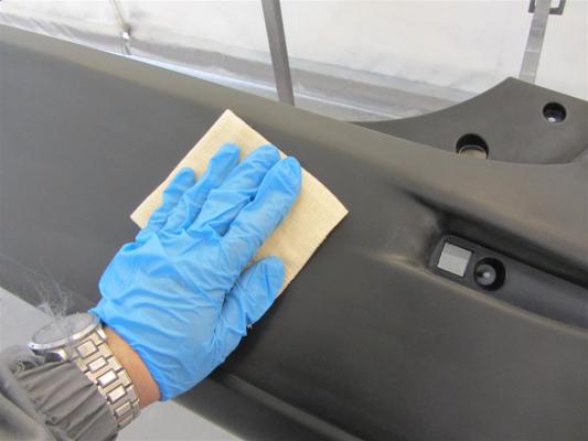

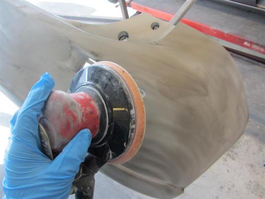

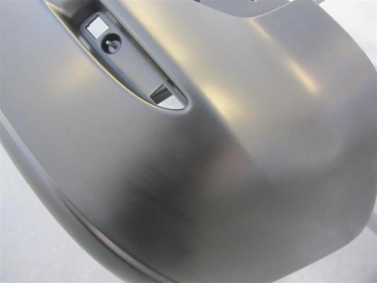

Bruker en slipemaskin for å slipe ned grunningen. Starter med 400P og avslutter med 600P, eller 800P. Vær oppmerksom på at om du bruker hånd og vann, så tilsvarer 400P tørt med maskin ca 800P vått med håndsliping. Mange tror feilaktig at våtsliping er en finere form for sliping enn det tørrsliping er. Poenget med vannet er å frakte bort slaggmateriell, slik at papiret holder seg friskt lenger. Vannet frakter bort støvet og papiret "biter" bedre. Tørrsliping med maskin gir en slettere overflate sammenlignet med våtsliping, forutsatt at man bruker samme kornstørrelse. [ATTACH]32564[/ATTACH] Her kan man se hvor godt kontrastpulveret fungerer. Pulveret legger seg nede i ujevnhetene og det blir lettere å se hva man skal slipe. [ATTACH]32565[/ATTACH] Igjen, rengjør og vask godt av. [ATTACH]32566[/ATTACH] Her er lakken akkurat påført (i dette tilfellet en 1K lakk, svart). Følg produsentens anvisninger for påføring av lakk/base/klarlakk. [ATTACH]32567[/ATTACH] Her er det ferdige resultatet og etter lakken er herdet. Er man nøye med alle stegene og bruker litt tid så går det stort sett greit å lakke plast. Som med allt innen lakk, så er forarbeidet den virkelig jobben for å få ett godt resultat. Håper dere fikk noen tips ut av dette. :) [ATTACH]32568[/ATTACH]

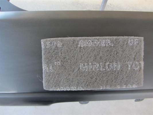

Legger ut noen tips til de som vil lakke plastdeler. :) Start med å matte ned overflaten som skal lakkes. I dette tilfellet er plasten helt bar uten fabrikkgrunning. Jeg bruker her Mirka sin pad, tilsvarer 1500P. [ATTACH]32544[/ATTACH] Her er resultatet etter slipingen. Vær nøye med å komme til over allt, dette danner grunnlaget for hele jobben. [ATTACH]32545[/ATTACH] [ATTACH]32546[/ATTACH] Gjør rent skikkelig etter slipingen og fjern allt støv. Vask grundig med rens/silikonfjerner. [ATTACH]32547[/ATTACH] Nå er vi klar til å påføre heftprimer som er laget for plast. Dette skal bare være ett syltynt lag og skal ikke mellomslipes. [ATTACH]32548[/ATTACH]
