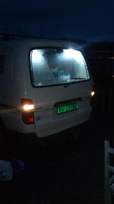

Må vel ha en slik bryter ja, sånn at ryggelysene ikke slår seg på når jeg vil ha arbeidslys! Sikkert en god ide å bytte pærer for å være på den sikre siden ja..
Ja, gjorde det siden de drar så lite strøm. Men vilt bra lys da!! Skal koble de opp mot en bryter og i tillegg, men det rakk jeg ikke idag. Må vel strekke en ledning fra et sted, kanskje rett fra batteriet med en sikring på!?
Da har jeg montert rygge/arbeidslys idag, resultatet sees her: [ATTACH]35747[/ATTACH] [ATTACH]35748[/ATTACH] Lyser bra opp som ryggelys: [ATTACH]35749[/ATTACH]
