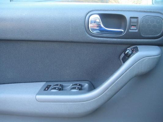

Tjaa, revurderer basselementene ettersom det virker logisk det du sier. Men vet man at venstre dør panel har kontroller for vinduene. Som her.

Finner ikke dørpaneler som sier at det er panel for alle vinduer på fører siden, så tørr ikke ta sjansen på å bestille. Ett par av frontsettet, jeg som tenker feil her. Her er grunnen til ejg vil ha de subbene The Car Audio SQ "How-To" Thread. Rull ned til Subwoofer seksjonen.

Yesyesyes tenkte jeg helt til jeg så prisen på produktet. Syns 4.000kr for å få plass til 6.5" er å ta i litt. Hvor mye lyd er det å tape? Kan ikke ha all evrden å si.
