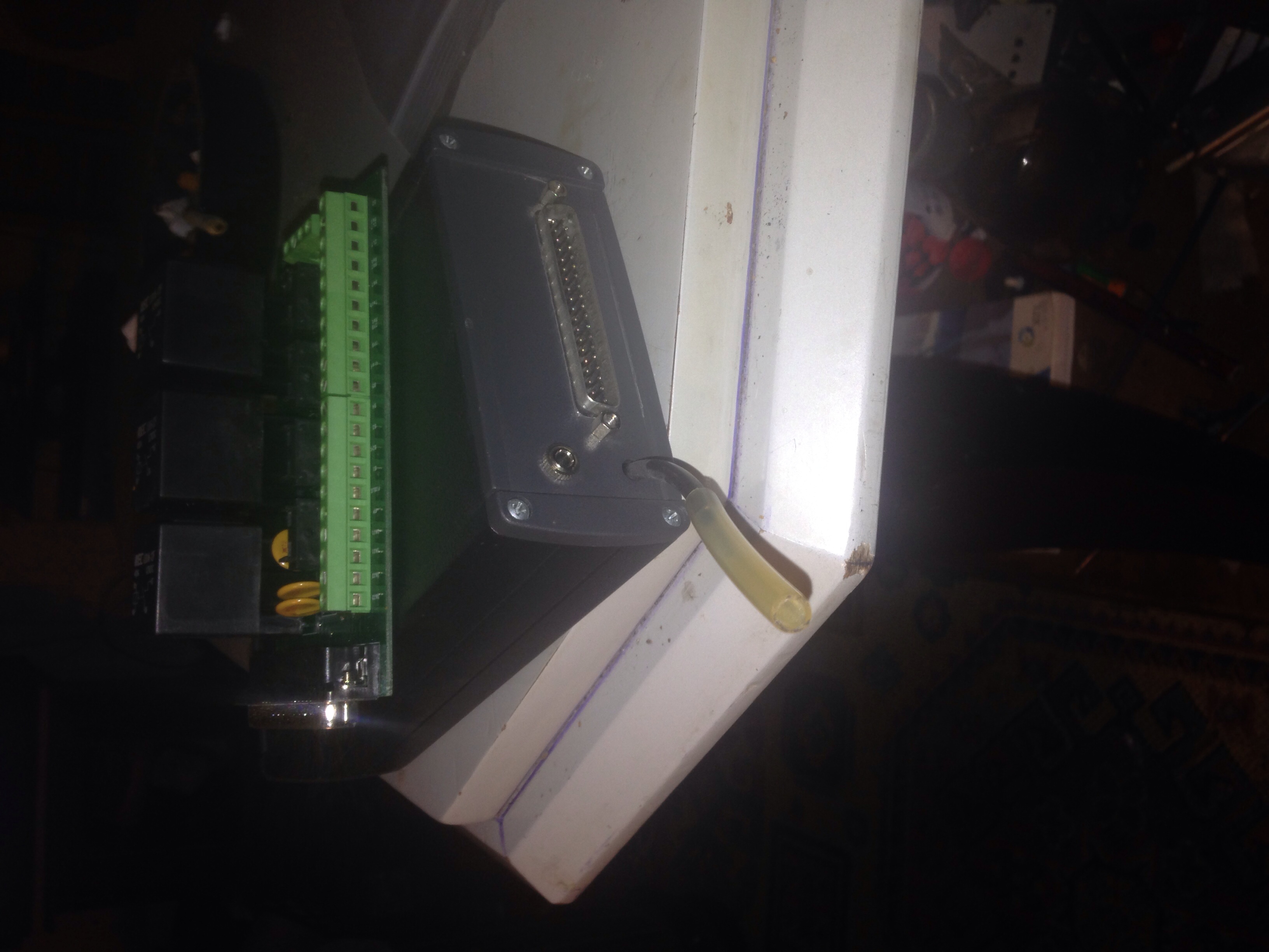

Merker jeg er lei å ikke ha pc, jeg vet ikke hvorfor bildene ikke kommer opp, står jo jeg kan ha en milion Mb på bilde men ja, skal få sjekka det opp når jeg er i nærheten av en pc. Er værtfall helt lik denna http://www.motortech.no/megasquirt.html Er ikke kjøt av dem men han som lager for dem igjen, har sendt begge Mail uten svar
Iphone min venn, så hakke den goden der:L Men jeg får dem værtfall opp Map vet ikke hva feilen kan være
Ja den ligger under relevansen. Men legger ved et bilde så dere kan se selv, om jeg får lakt det ut, kom vist ikke med sist.
Morn. Er kliss ny på ms å har fått litt tips at det skal være lett å sjekke hvem type å versjon jeg har. Detta klarer jeg enda ikke få til. Det jeg vet er at det skal være laget for volvo 16v Legger ved noen bilder av boks å relee kortet. Tips til hvordan jeg kan få lakt inn launch controll å lcd screen tas imot om det går. Og om det er mulig å bytte ut halvgiver tenninga med edis vis noen har no å komme med på det.
