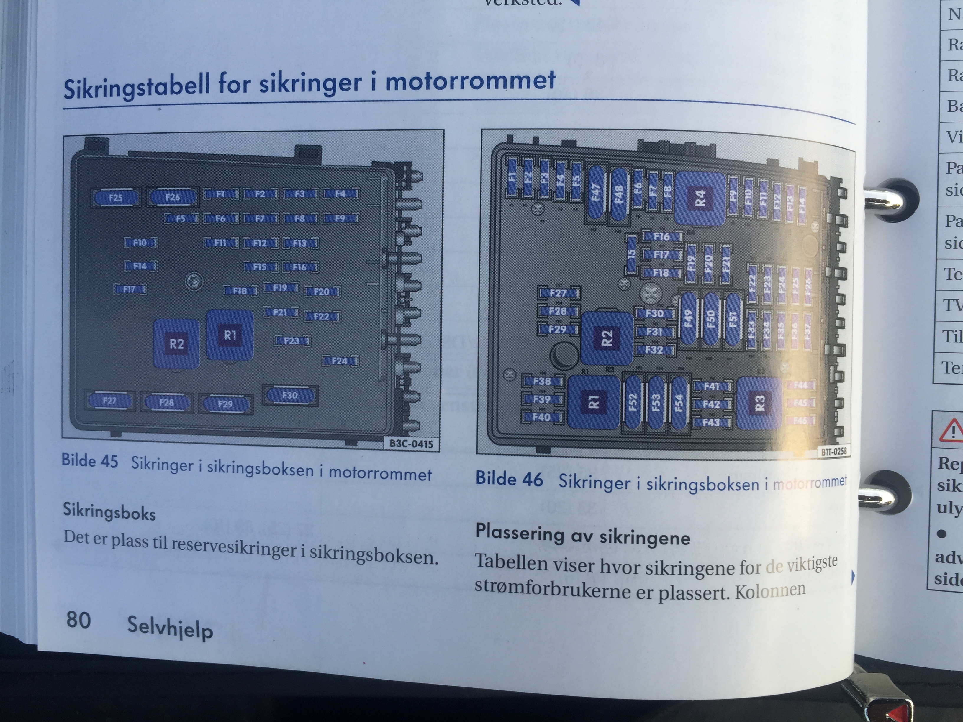

F47 og F48 skal være parklys fig46... Men boka viser ikke noe tilsvarende sikringer på min, som da har sikringsboks fig 45
Har sjekka både i boka og lett på sikringsboksen i motorrommet. Det som er litt rart er at boka viser til to ulike sikringsbokser som skal stå i motorrommet, Low box eller High box. Boksen som står i motorrommet mitt er lik Low box , men der er det ikke egen sikring for parklys .... Se bildevedlegg
Hopper innpå, hvor er sikringen til Parklyset? Har en Passat 07 1,9 TDi som mangler v parklys ...
