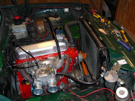

Ja nå i dag er det mest turbo trimming men jeg synes det er gromt me sugetrim da spesielt me weber. Planen var to dobble men siden denna bilen gikk som bruksbil ifjor vinter valgte jeg bruke en 45 gasser mindre justering å mindre plunder. Det fungerte utrolig bra var ikke no tull så fornøyd me det oppsettet. -

Glemte vel skrive at jeg letta svinghjulet en del å. Kjører me m47 kassa på b20en så litt mer bruker vennlig turtall i 100 nå kontra me m40. Må bytte kasse da 3giret er dårlig men nå står bilen i atomer ettersom jeg har begynt å ordne den lille rusta som var å at lakken var dårlig. Fått tak i 78 dører uten den 3kant ruta å gl grillen blinklys høla på skjermene har jeg sveisa igjen samma me listhøla bytta å den høgre hjulbrønnen å bytta ut deler av en hjulbuen bak. Nærmer seg klar til sparkling inni er den ferdig grunna. -

Gikk på 8000 omdreininger 5 dager i uka 3 uker på rad på isen uten ett feilslag så den motoren er gull. Starter lett i 20 minus å går fint på tomgang så den blei veldig bra:) -

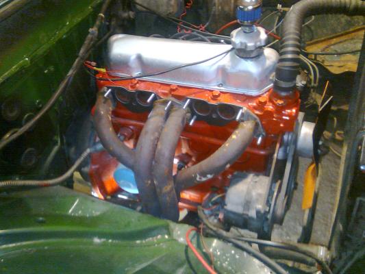

Sjølve overhalinga av motoren rakk jeg ikke ta bilder av men bytta alt av ringer å lager, satt på ståldrev k kam toppen plana 4mm dobble fjærer porta kanaler -
