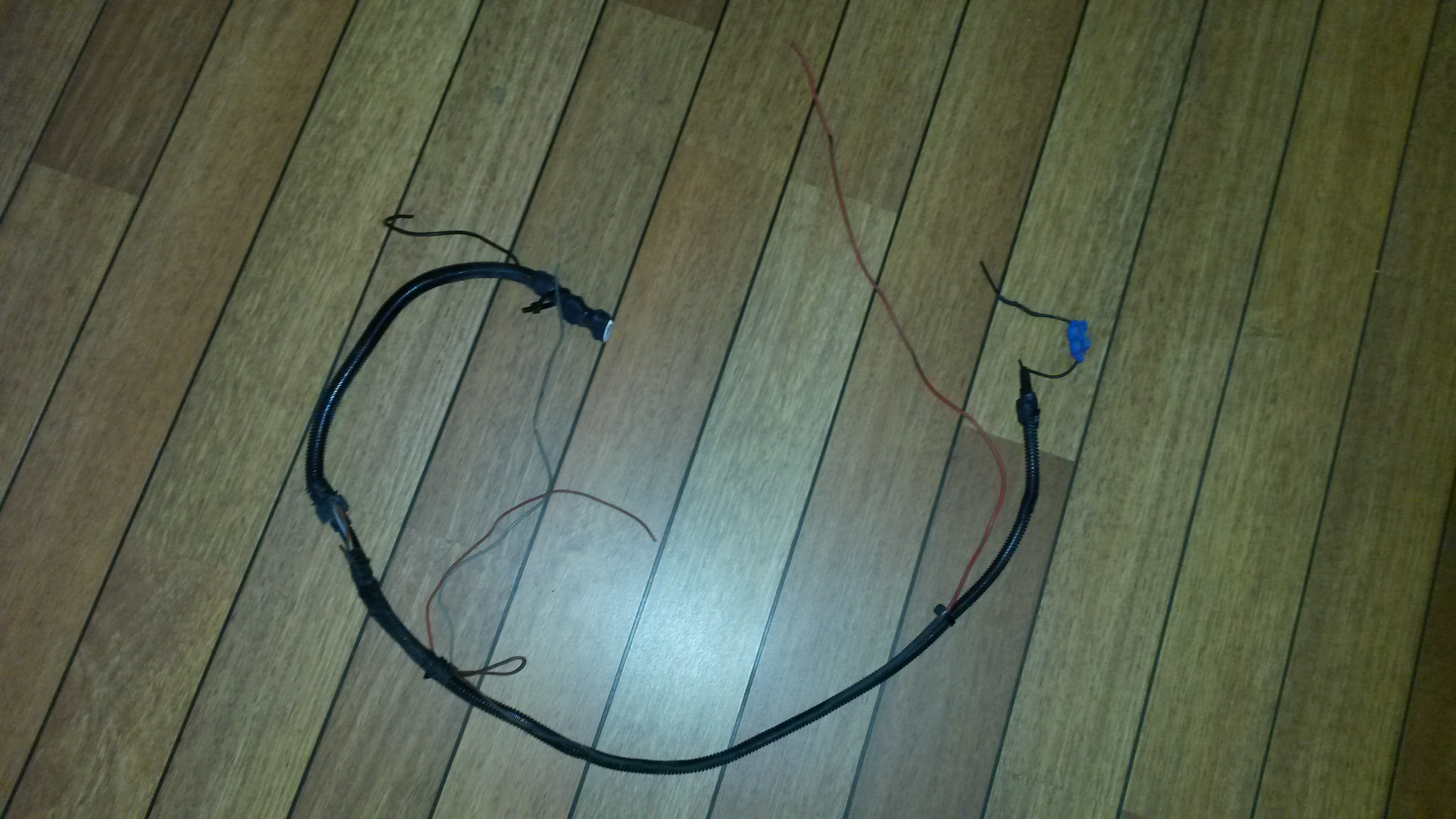

HEI! Tok bort ledningstrømpen idag. Det er sikkert noen gamle rester fra trimming som du skriver. Alle ledninger, bortsett fra to som gikk til jord var loddet innpa eksisterende ledningsnett til motor.
HEI! Fant disse avklipte ledningene når jeg demonterte motorkåpen på Saab 9-3 2,2TID. Den røde fortsetter opp til høyre hjørne mot vinduet på bilen. Her er det flere avklipte ledninger og noen ledige kontakter. Se bilde. Noen som vet hvorfor det er sånn?
