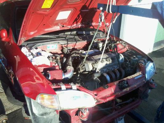

Nå er motoren inne. Herlig med god hjelp fra dyktige folk! Fått kobla opp servo, alt elektrisk og mangler kun noen fuelslanger nå samt noen bolter til det ene motorfestet. Så dette blir fullført imorgen :) Kun noen få bilder idag, da jeg gikk tom for strøm hehe.
