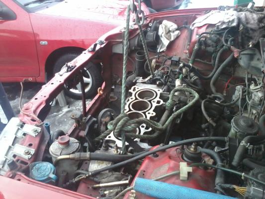

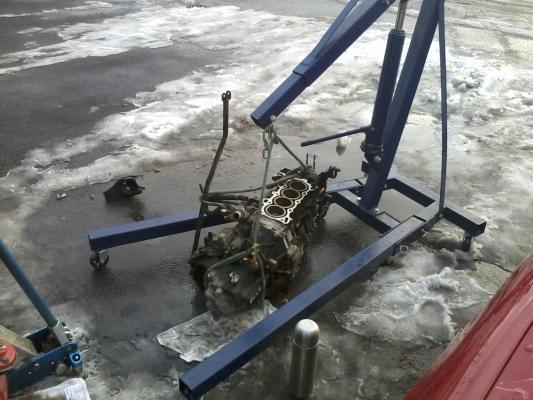

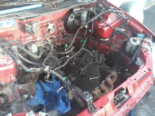

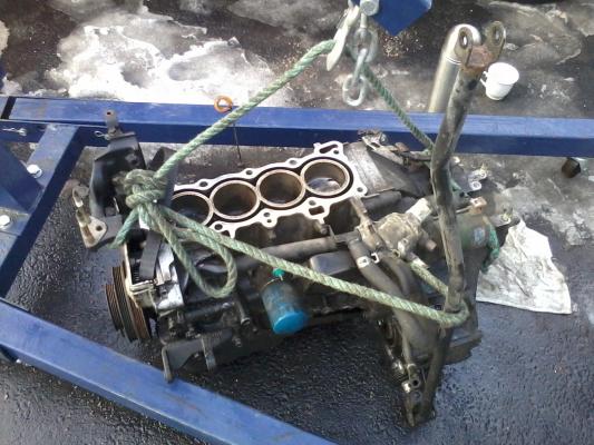

  1. Heisann, nå er det på tide med en oppdatering :) Etter mye stress og faenskap så begynner jeg å se lyset i tunellen :) Har vært ett helvette og få ut drivakslene fra girkassa. Alle bolter satt bom fast og noen knakk. Så må ha nytt styrestag og nye bærekuler. Ikke så dyrt, så da er det greit :) Motoren er nå ute, alltid mye lettere å jobbe når man er 2. Vi klarte å få ut motoren med giroverføringen på, det var deilig. Da slapp vi å slå ut "bitch" splinten som den kalles :) Her har dere noen bilder i helt tilfeldig rekkfølge. Next: Motoren skal inn og testkjøringen kan begynne :)
  2. Genialt, da skal jeg prøve å få ut gamlemotoren idag. Fikk skiftet dynamo, dynamoreim og reim til servopumpa igår. Kommer bilder senere idag :)

  7. Da er motoren vel i hus :) Skal si golfen blei vond å kjøre med en tung motor liggende baki :P Nå skal jeg gå over den nye motoren idag og montere ny reg reim og ellers alt som bør skiftes. Er jo så lett å gjøre dette mens motoren står i garasjen :)

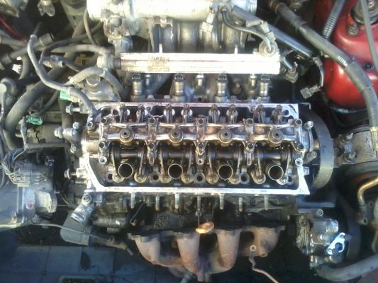

  16. Heisann. Tenkte å lage en liten prosjektråd, morro å se framgang synes jeg selv hvertfall! Bilen er en amerikansk importert civic coupe 95 modell. Sitter en d16z6 vtec motor på oginalt 125 hk. Kjøpte bilen med gåen toppakning, men viste seg fort at det var mer omfattende enn som så. Her er toppen totalt gåen, ventilene er synlig bøyde og toppen er skjev. Kan jo selvsagt overhales med planing og nye ventiltettinger++ og kanskje en glassblåsing, men det koster fort 5000+. Blokka er forsåvidt grei nok, men toppen er såpass nedsotet at det er mye mulig stempelringene bør byttes, samt veivlagre. Planen var selvsagt å bygge opp motoren, men etter litt kjapp hoderegning så fant jeg ut av at det ville vært dumt. Fant en ny motor på nettet, komplett med girkasse og ledningsnett. Har også handlet inn turbo. Skal hente denne til neste uke. Planer for bilen: * Demontere eibach senkefjørene og montere Coilovers * Reparere håndbrekk * Sveise litt rust i ene kanalen * Div fiks i forstilling * Få den gjennom eu * Sportsratt * Remus eksos * Turbo * Lakkere framskjerm * Prøve å hente ut 250hk men samtidig driftsikker. Kommer til å legge ut endel bilder og info etterhvert som det skjer ting, om det er interesse for det? Satser på å ha den klar innen 3 uker nå. Dette blir en sommerbil som kun vil brukes til stevner og litt småturer osv.
