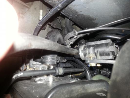

Ja satte den der bare for å se om det kom noe regulering i det hele til turbo. Jeg skal ikke ha måler på, den var bare til hjelp i feilsøkingen :) -

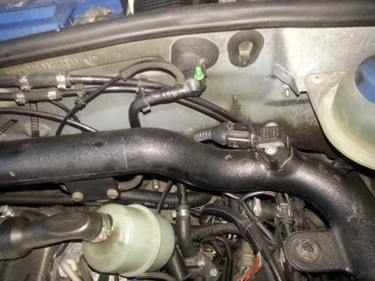

ok takk :) Har ikke funnet den slangen til N75 fra røret IC / turbo. får sjekke den og( trangt nedi der :) ). Men N75 har en slange fra styreventilen til egr også hva funksjon har den? Jeg har styrt mye med turboer i ungdomen men uten så j#¤%# mye slanger og elektronisk styr inne i bildet. :) -

Nr 29 er N75 da? Men skjønner fortsatt ikke hvor manifoildtrykket til N75 kommer fra. slanger/rør kommer fra nr 9. Den boksen ved nr 32 er det IC? -

Jepp har i og for seg forstått det. Men kommer manifoildtrykket til n75 fra den klokka på manifoild som står ved egr? om så er så går trykket via ventilen bak toppen før den går til n75 med avgreining til luftfilterboks. Er det riktig? -

jeg koplet måleren på ved vakuum/trykk klokken på turbo. Så etter N75, etter hvilken ende som er først og sist ;). Skal det komme trykk? eller bare vakuum eller 0. klokken går i bunn ( ca 1 cm vandring) når jeg kopler av vakuumet. og suges inn når jeg kopler til slangen igjen. Hvor kommer evt. trykk fra? vakuumet kommer fra bremsekraftforsterkeren etter det jeg kan se. -

Jepp den har vært sånn en stund. Jeg koblet til måleren for å se hva som hendte når den gikk i nødmodus. Hadde ikke vakuumet forsvunnet dersom slangene er lekk? jeg har sett grovt over slangene men ikke funnet noe galt. EGR slangen var falt av men satte den på igjen, men hadde ikke noe å si. Så er kansje den N75 då. -
Har denne feilkoden :[ATTACH]37185[/ATTACH] Jeg koblet til en ladetrykksmåler på turboen (vakumklokken) Og fant ut at den hadde vakum helt til den gikk i nødmodus da gikk den i 0. Wastegaten ser ut til å flytte seg hele området. satte litt trykkluft på og kjørte vakum på igjen og den gikk ok tror jeg. Noen tips?
