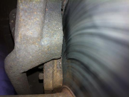

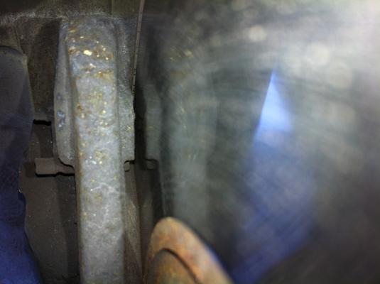

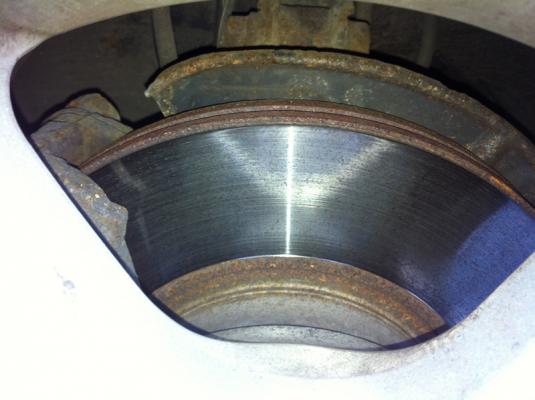

    2

  1. Takk for svar. Har lest om kobberfett tidligere, men har ikke turt det da det høres litt skummelt ut å smøre bremser. Men når du sier baksiden av klossene regner jeg med du mener den motsatte siden av anleggsflaten som går mot bremseskiven? Er det mye jeg kan gjøre feil ved å demontere dette, eller er det kun å skru av et par bolter og skru på igjen? Har skrudd lite bil, derfor jeg spør så dumt ;)
