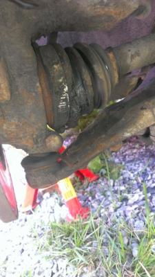

Heisann. Prøver å ta det så kort som mulig. Bear with me.. Forrige eier kjørte i lengre periode uten firehjulskontroll etter senking. Toe/spissing var markant feiljustert. Skulle ta kontrollen igår, men mekaniker sa at styrekula var gåen. Det var først etter jeg kjørte tilbake fra verkstedet at styringa ble latterlig upresis, men men. Tenkte jeg skulle kjøpe inn delene selv, men har vanskeligheter med å finne ut hvilke deler jeg trenger totalt. Her kommer dere inn. :) Her er hva jeg har funnet: Styrekule venstre side har sprukket i gummien og det er fett/olje overalt. Endeledd venstre side har samme tilstand. Her står også selve styrestaget skjevt, sånn at endeledet står skjevt på festet, er dette pga. gummien er sprukket? Kan bevege endeleddet ganske mye side til side, er det normalt? På høyre side av bilen er ingen gummier sprukne, hverken på styrekule eller endeledd, men endeleddet er bevegelig slik som på venstre side. Drivakselmansjetten har også sprukket gummi, har dette konsekvenser for styringen? Begge dekkene er det mulig å vrikke rimelig mye på horisontalt. Ikke vertikalt så langt jeg har funnet ut. Bytte av drivakselmansjett har jeg hørt er litt vanskelig, men endeledd og styrekule skal være mulig å få til. Har dere noen erfaringer rundt bytte av dette? Legger ved et bilde av drivakselmansjetten og bilen. :)
