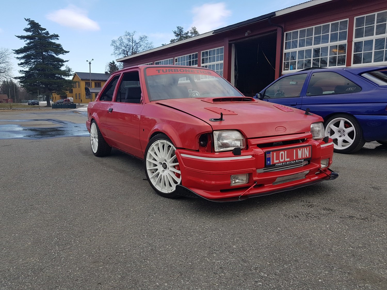

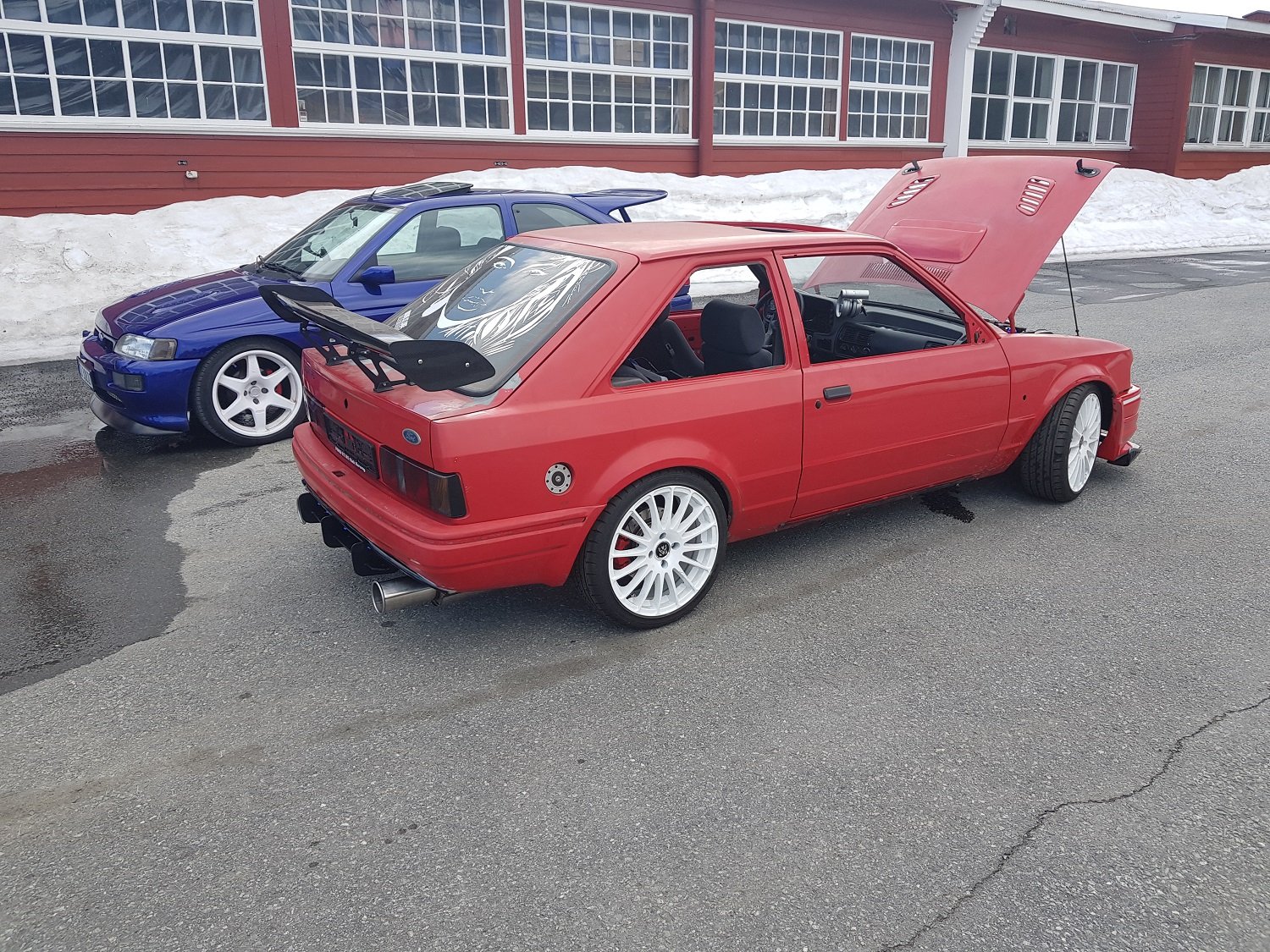

Har rebygd den gamle :) Ikke helt bestemt ennå,planen er og oppgradere drivlinje etterhvert,men det er jo heller ikke gratis. :O Har vært lite på nett i det siste,men skal sjekke ut linken :) Legger med ett par bilder.
Takk takk :) jepp,det hadde vært tøft med texaco dekor! ;) Har ikke fått gjort noe mere på rs turboen,den står fortsatt godt i garasjen ennå. Må få starta igjen snart,må bare bli ferdig med cosworth'n først å få den på veien igjen. Blei ny motor i vinter,mangler å koble opp maxxecu'n å få mappa den.

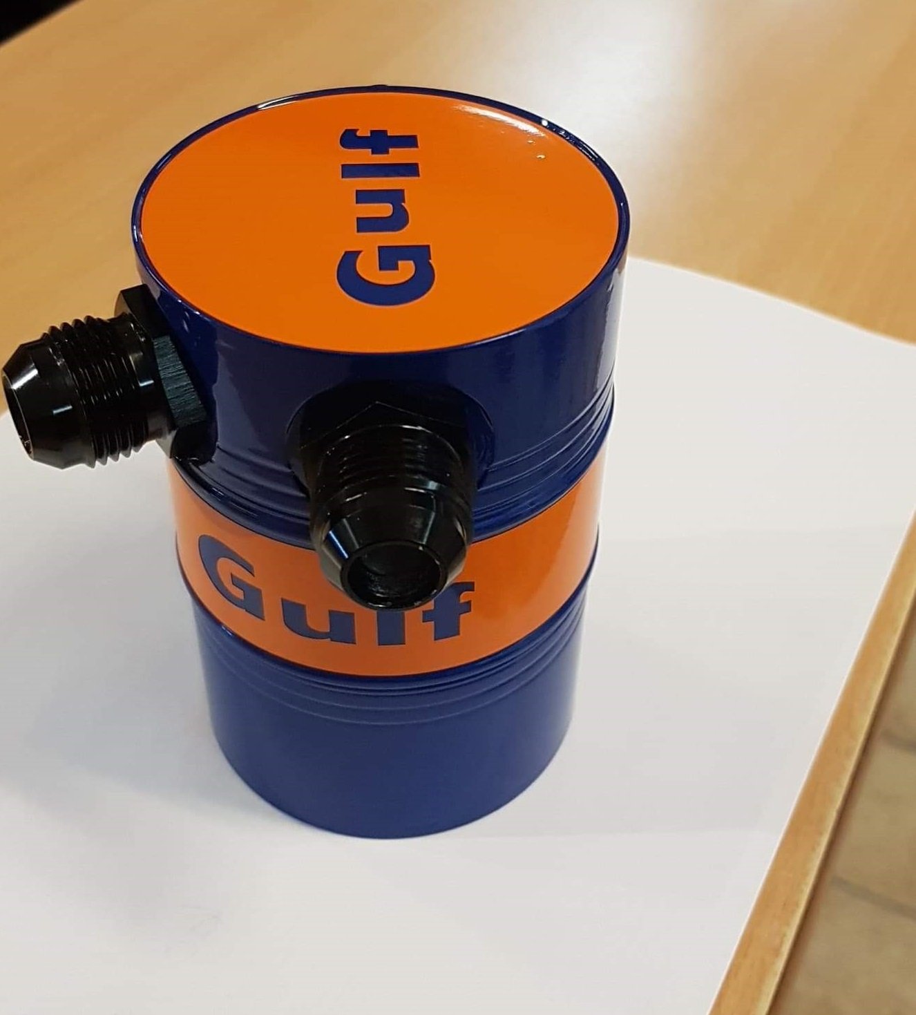

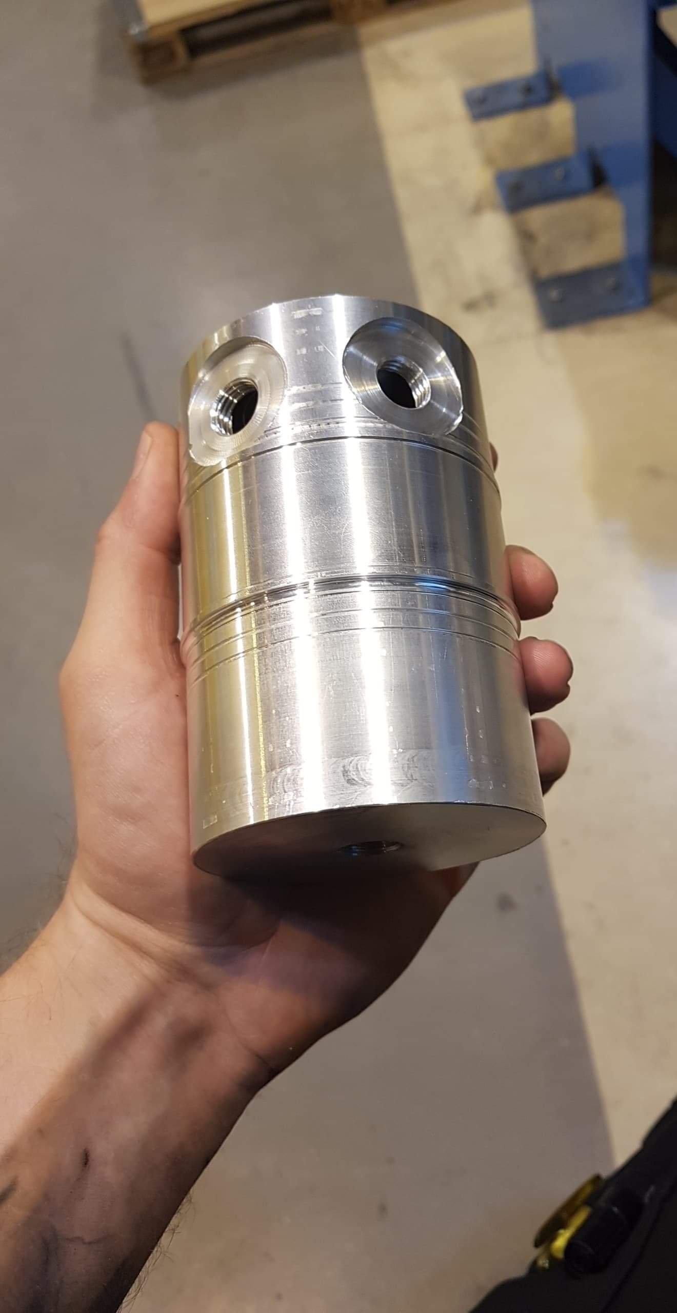

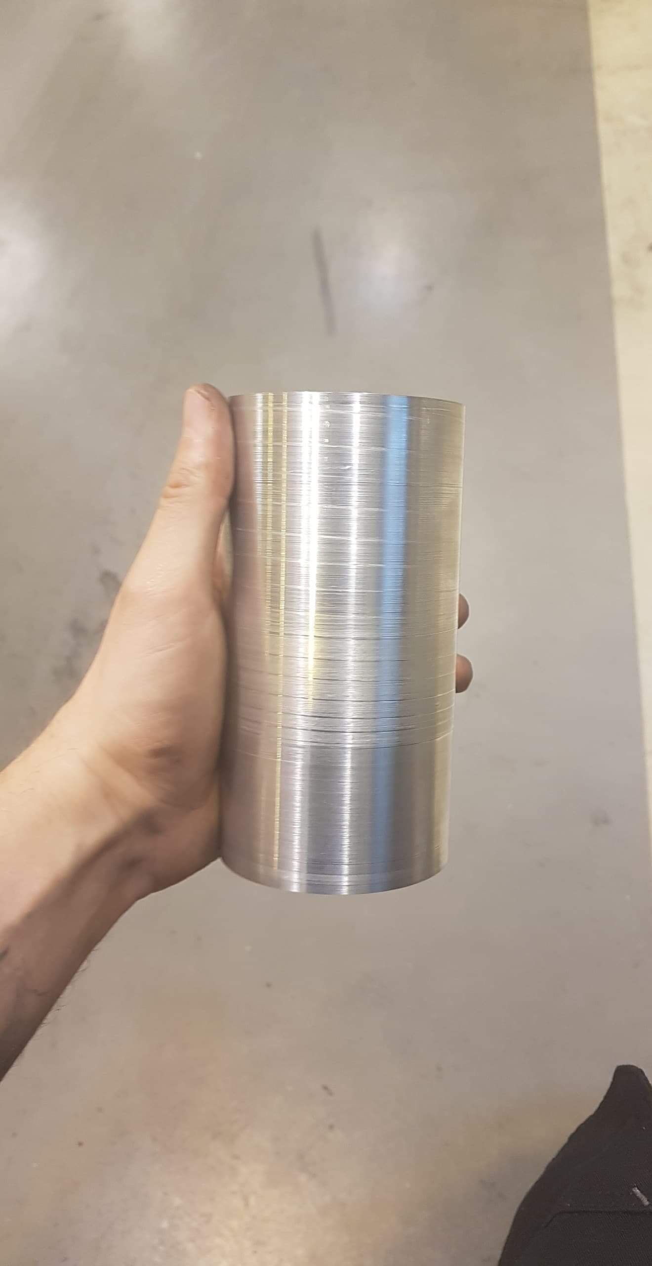

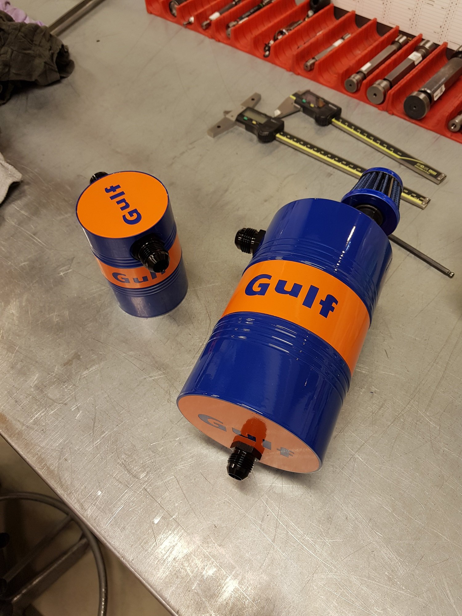

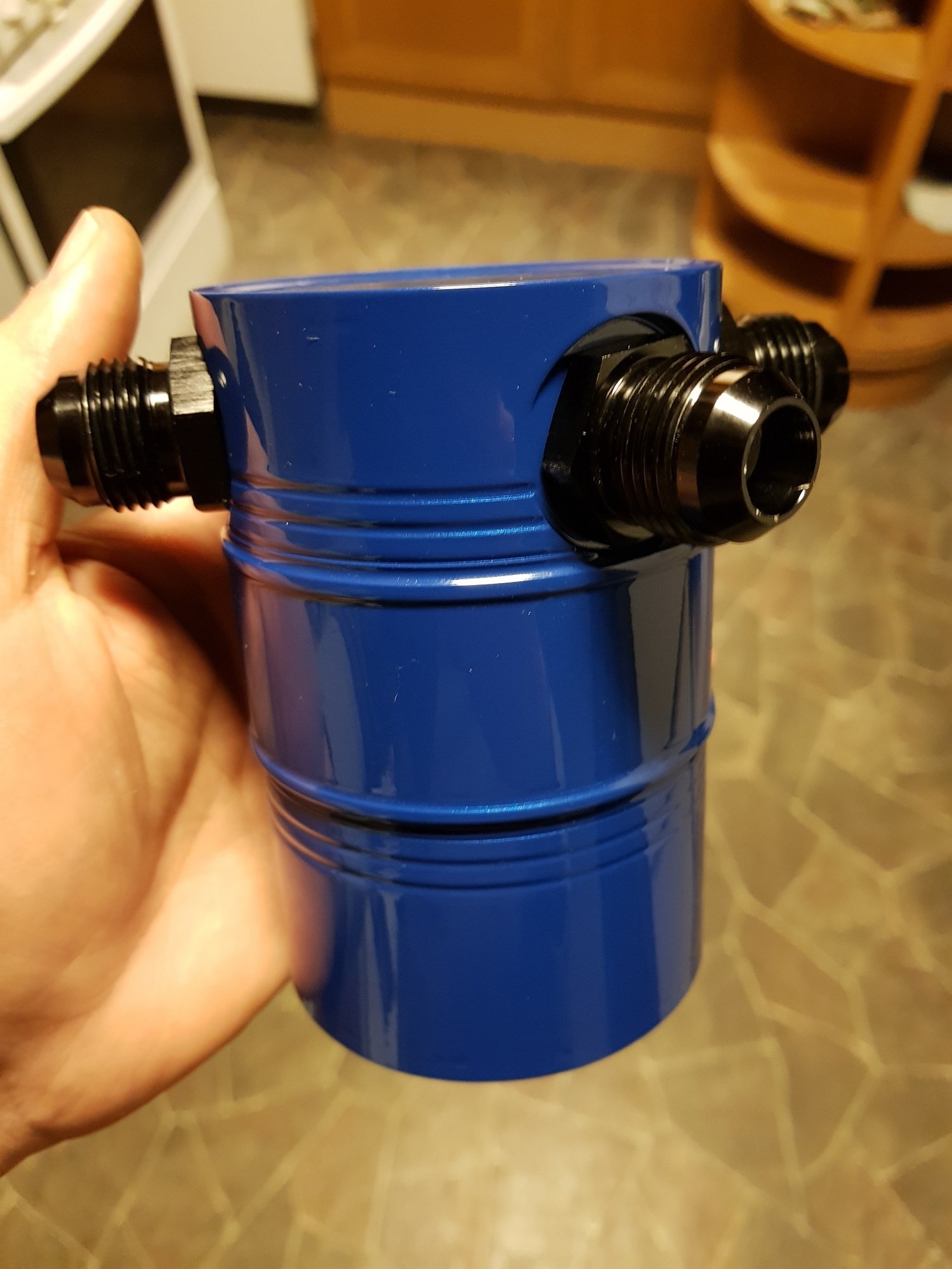

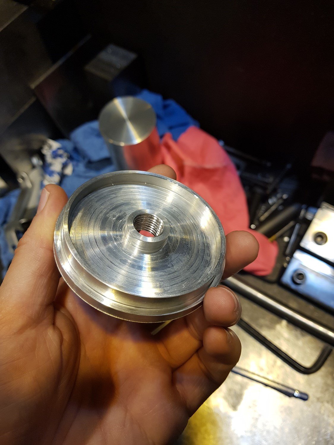

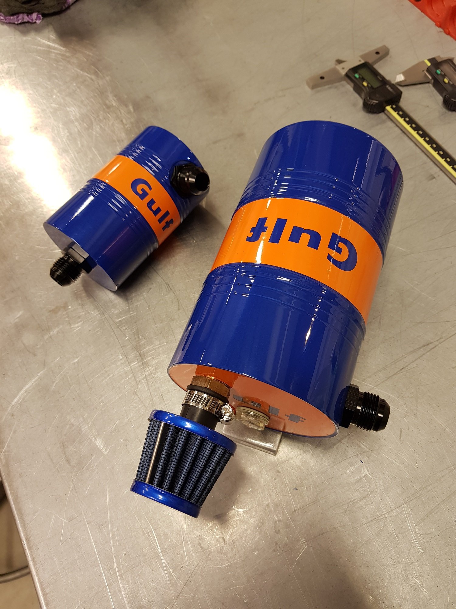

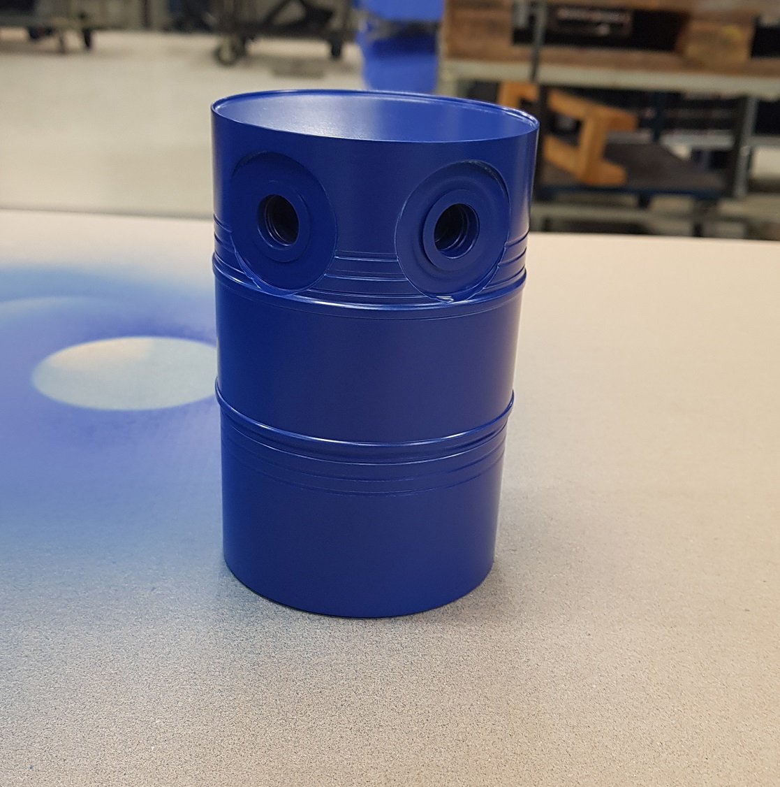

Har laga olje separator til rs turbo'n å er i gang med å lage olje catch tank av samme slag. Planen er å starte å gjøre litt på bilen igjen når snøen forsvinner.

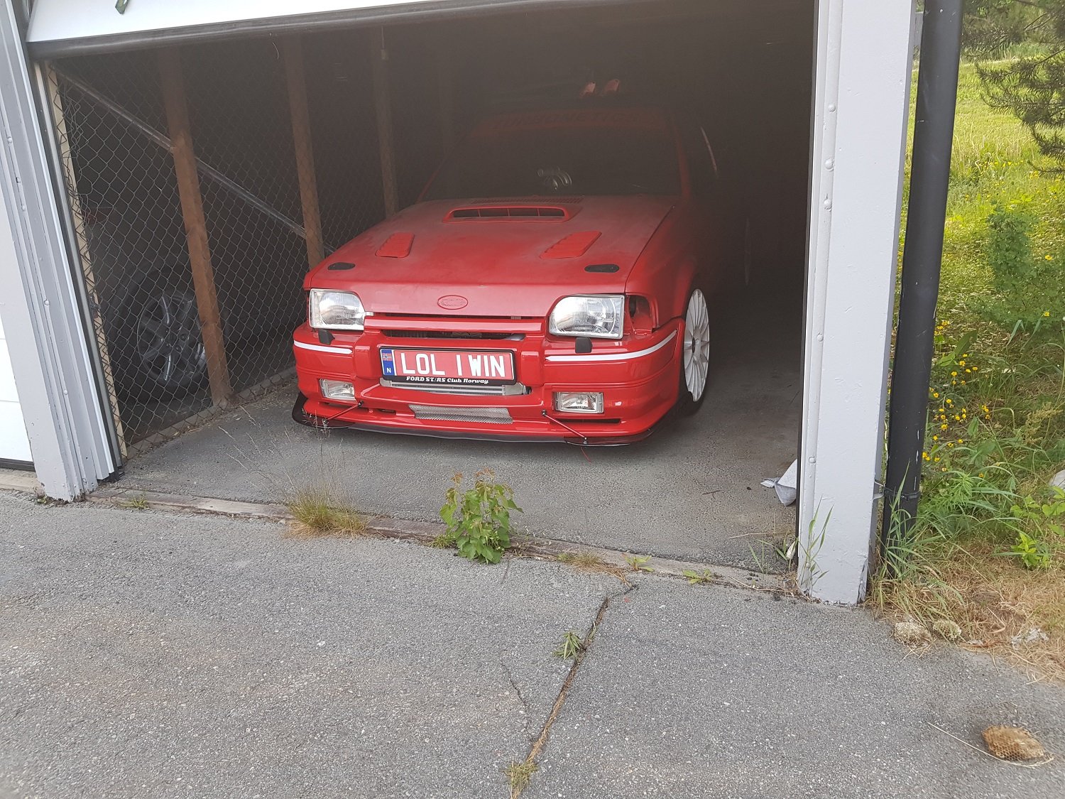

Har ikke blitt gjort noe på rs'n på rs'n på en stund nå. Har måtte flytte ut av garasjen vi leide etter en tragisk ulykke som skjedde der 17mai,mistet min gode venn som jeg leide sammen med. Har fått lånt meg en garasje til å oppbevare rs turbo'n i inntil videre,så har lagt prosjektet litt på is til jeg evt finner meg en ny garasje som det er litt mere plass.

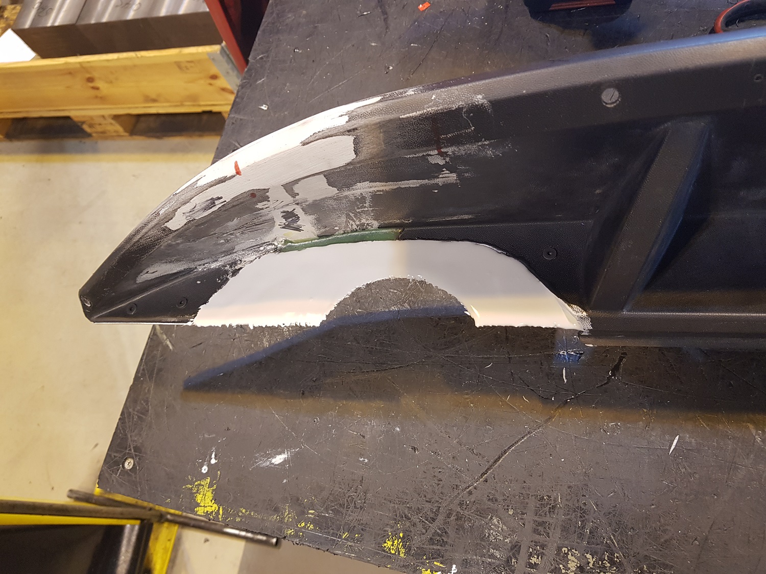

Yes den gjør det :) må skjære litt til i fangern så går den på ;)
Fått litt nye parts. Fått laga nye fester til oljekjøler. Gjennstår litt kutting i fanger så passer den på bilen.

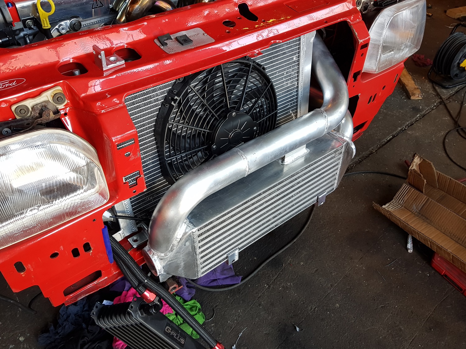

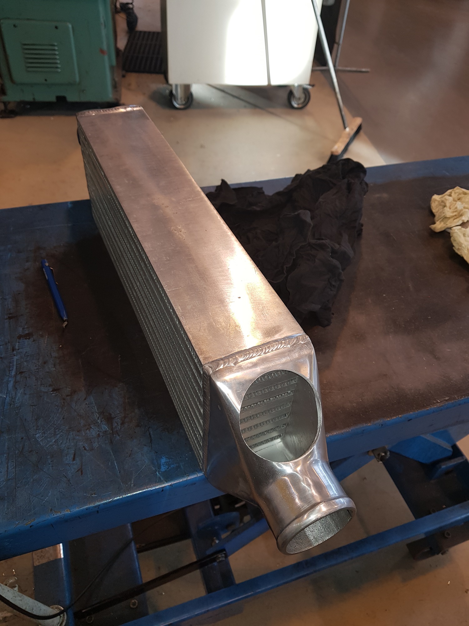

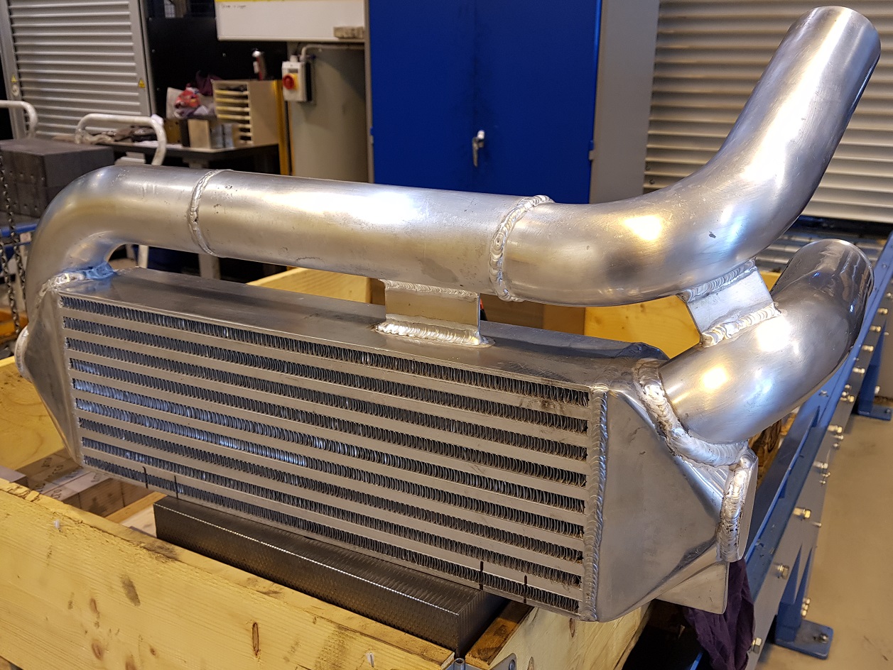

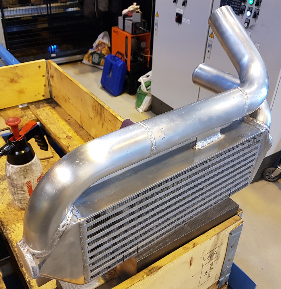

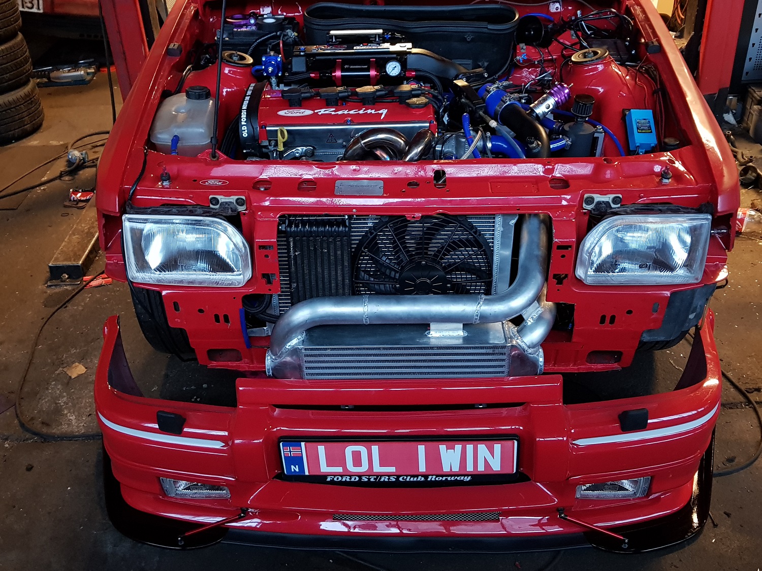

Intercoolern er ferdig,da må jeg skjære litt på baksiden av fanger for at den skal passe på. Også må jeg finne en ny plass til oljekjølern.

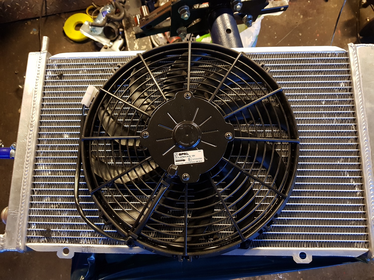

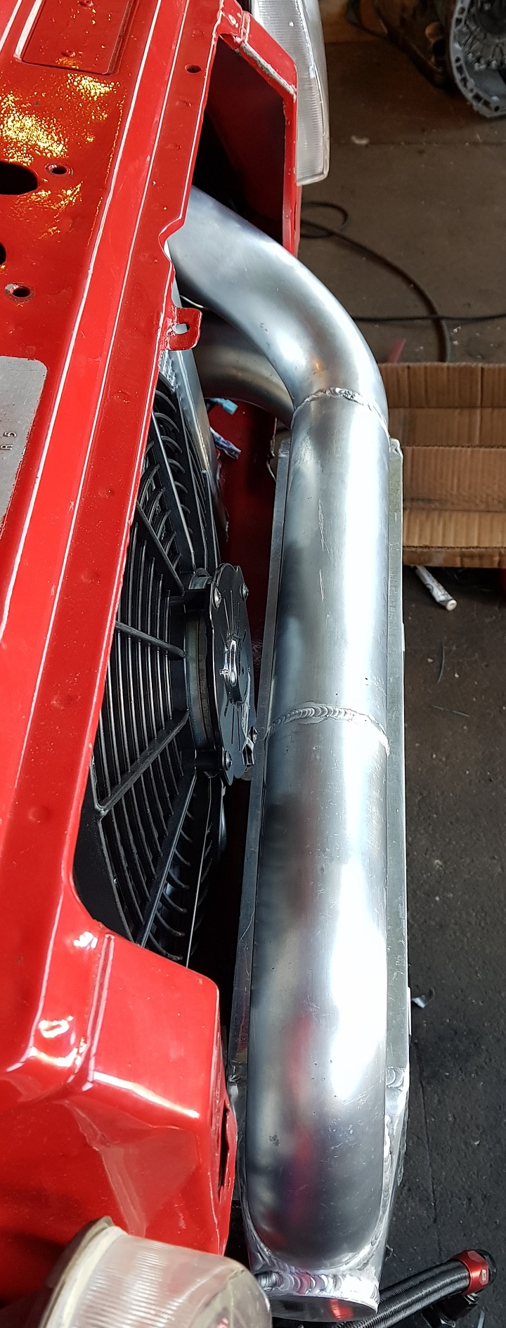

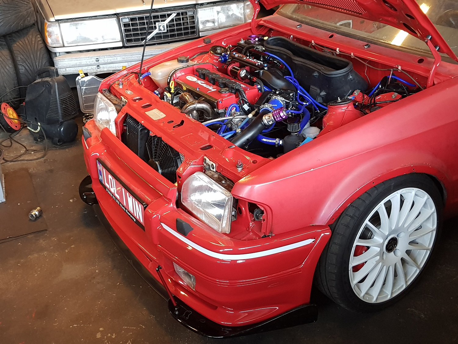

Da blei det ny radiator vifte,denne havner på framsiden av radiator da den kom for nære turbo på baksiden. Også blei det litt forandring i planene ang intercooler.

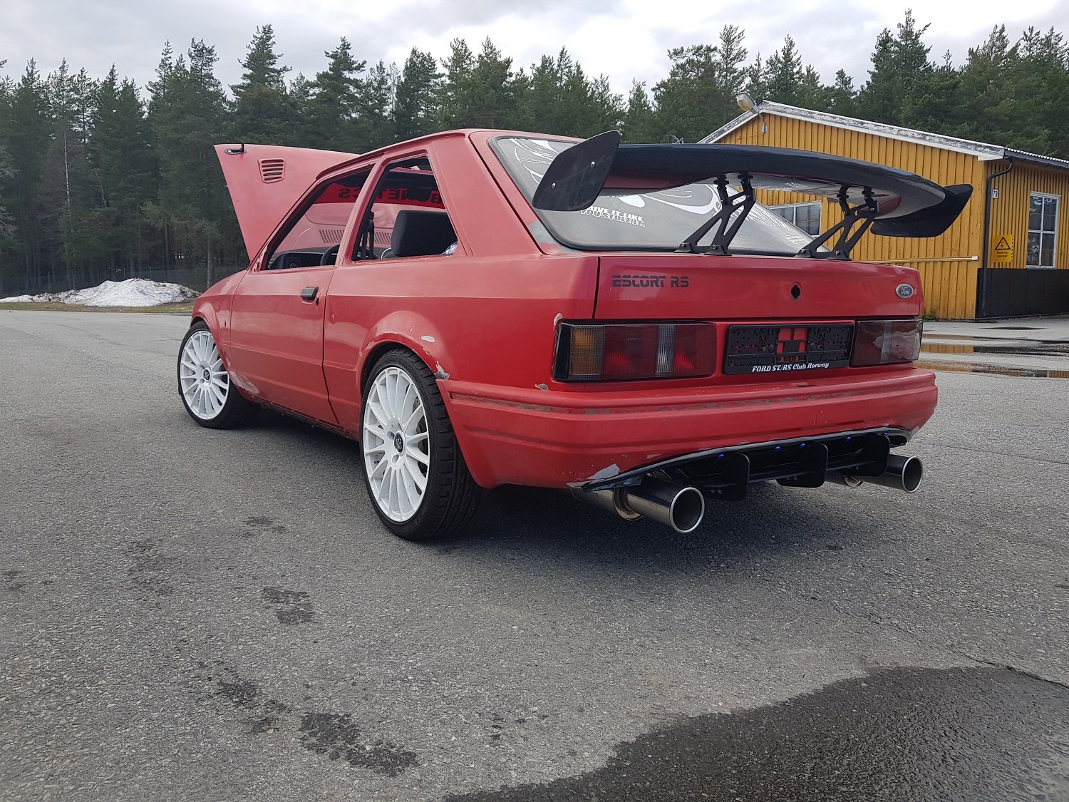

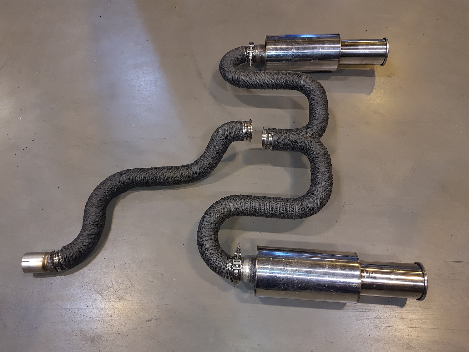

Veit ikke hvor varmt det blir baki der, men den ene eksosrøren kom farlig nære bensin påfyllings røren av plastikk den andre delen av eksosen kom ganske nære uttaket til bensinpumpa å der er det plastikk slange, så i steden for å ha på bandasje bare der så blei det på alt. Er vel kanskje ikke mest gunstig men sånn blei det nå.

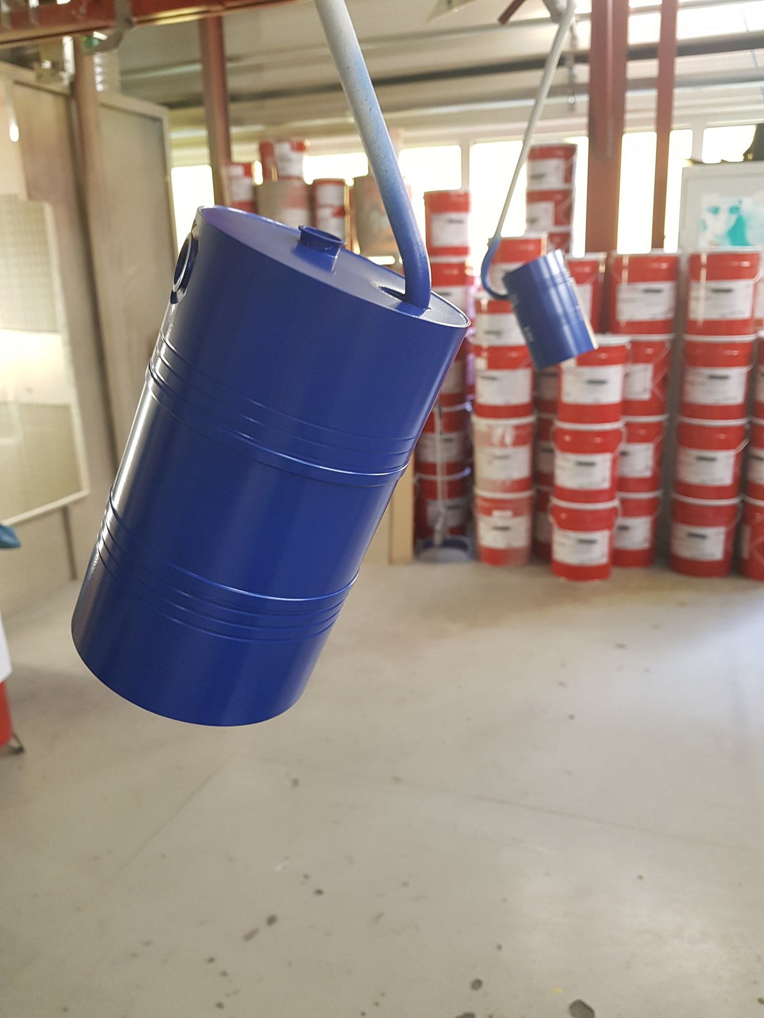

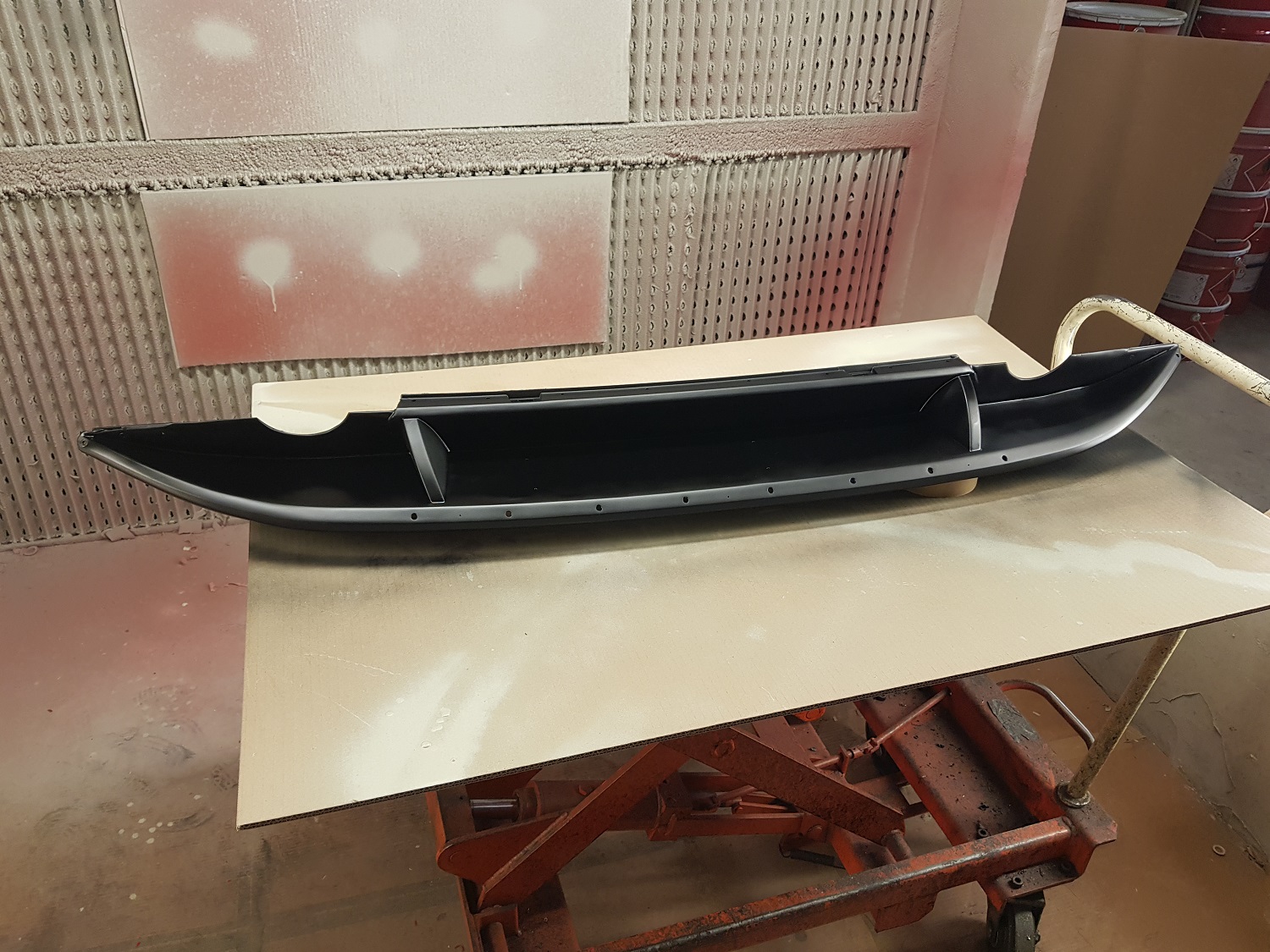

Takker! Jeg tenkte først at jeg skulle ha svart matt,men så hadde jeg litt 2K klarlakk på lur så da blei det noen strøk med det også. husker ikke ifarta hvem merke det var.

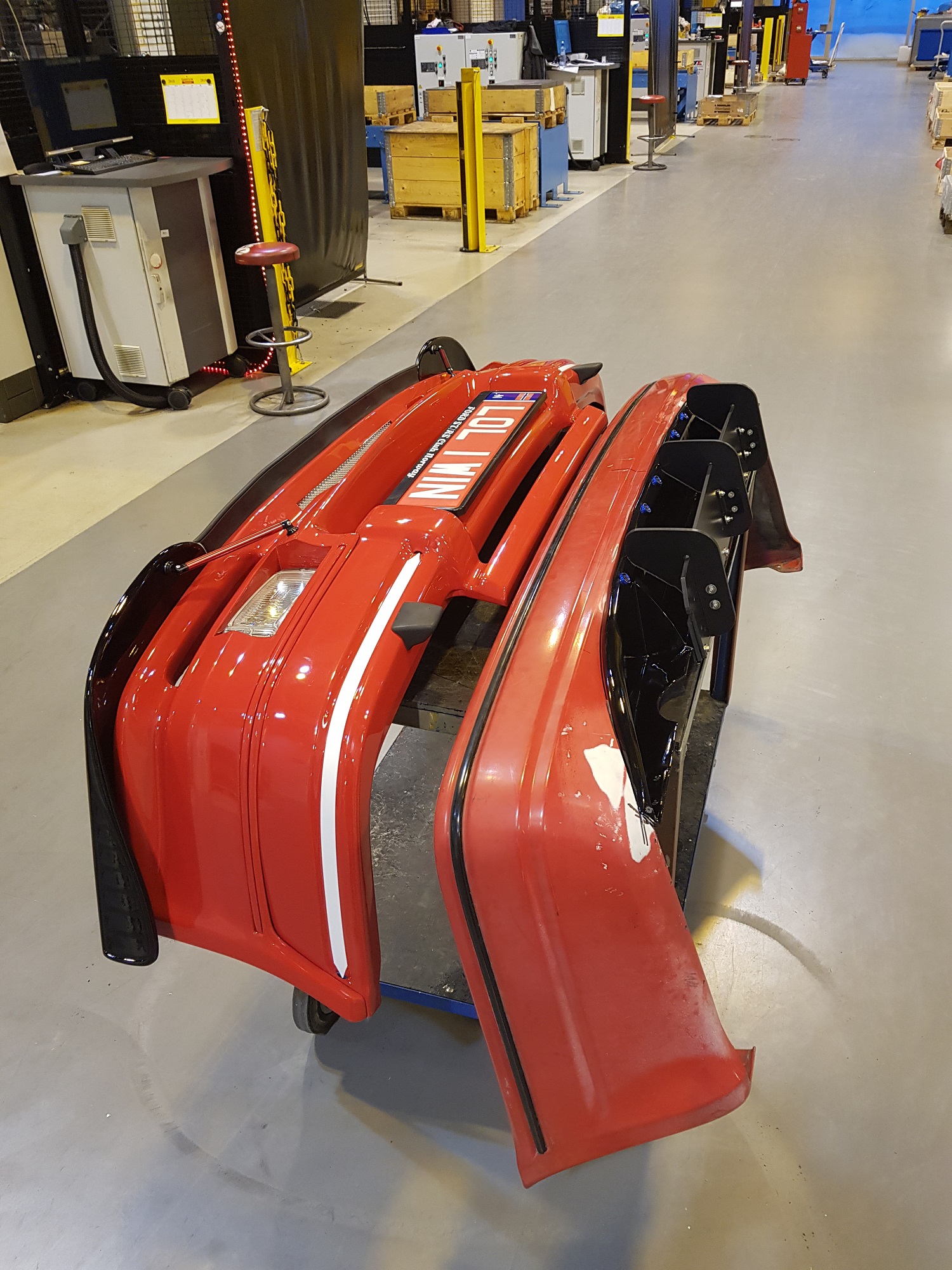

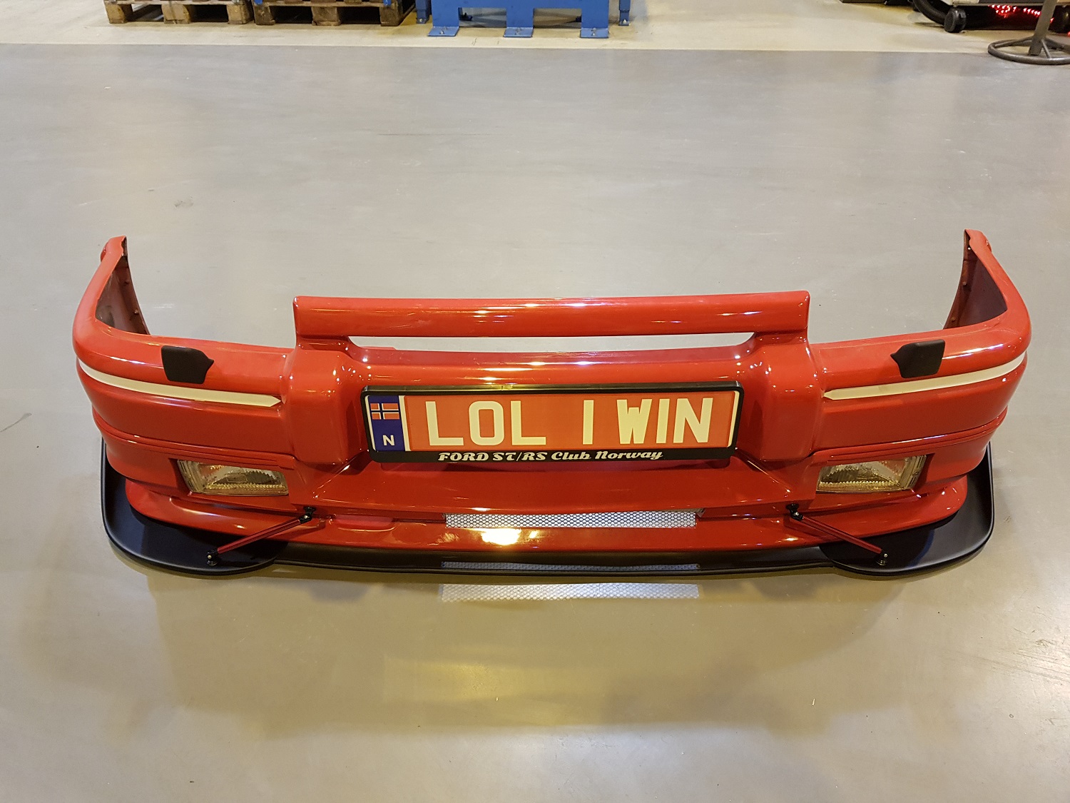

Prøve montert eksos og fanger. Eksos er nesten så å si ferdig,trenger litt justering på bakpottene siden de ikke står helt likt. Så gjennstår det å få sveisa det sammen. Venter fortsatt på deler til bakfanger,men det kommer nok ikke før på nyåret engang.
