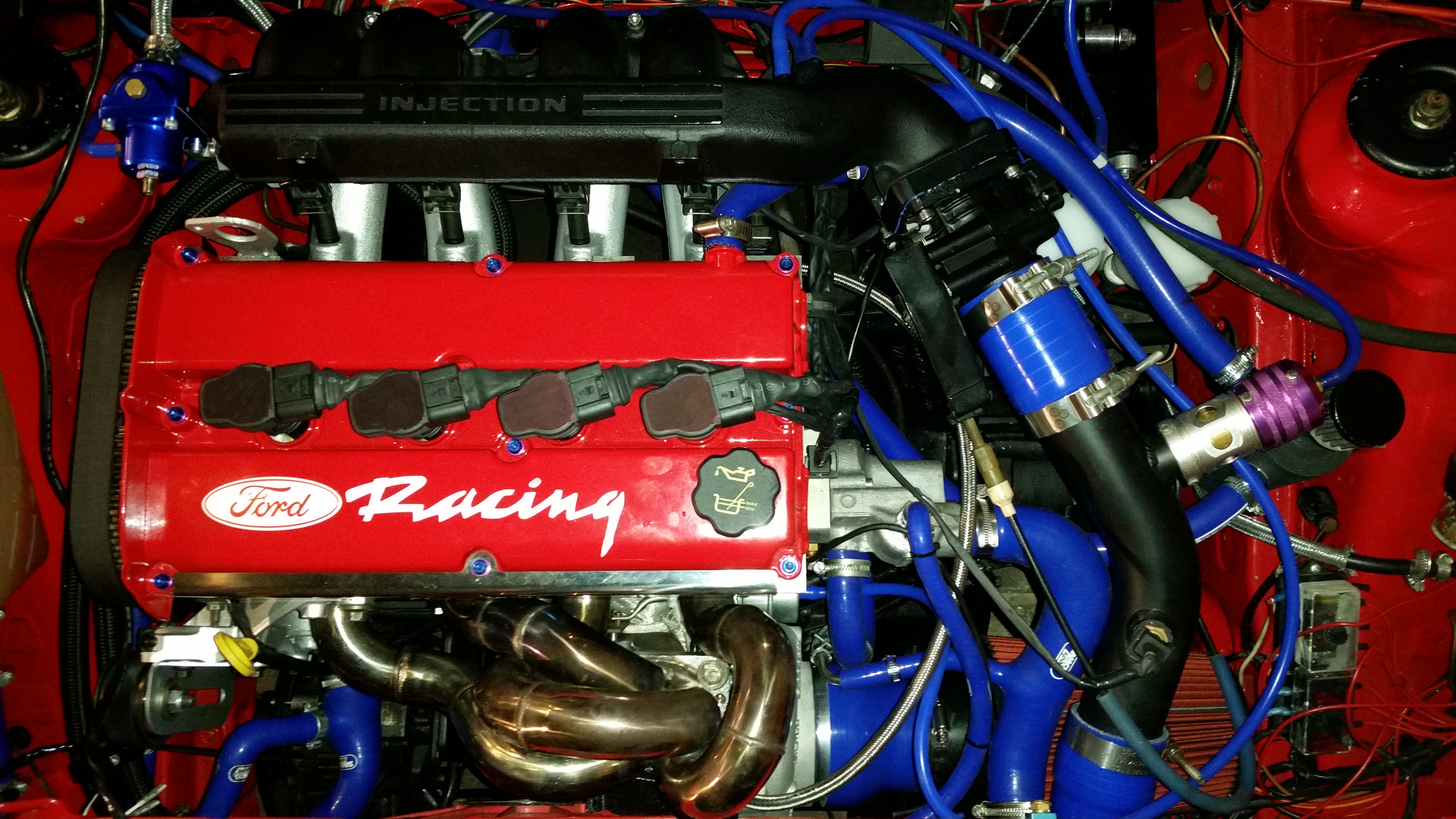

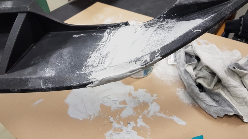

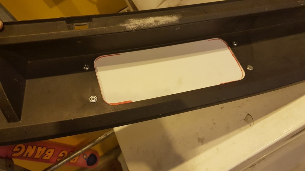

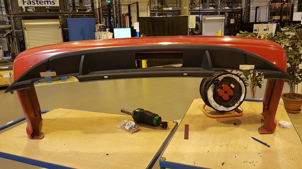

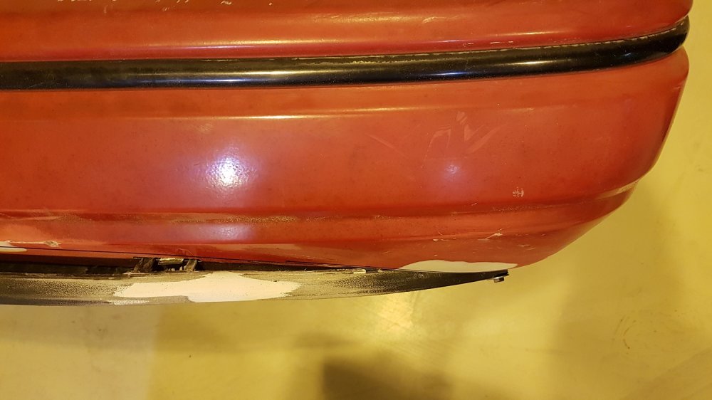

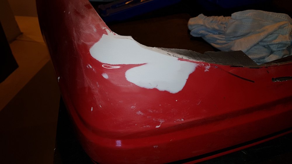

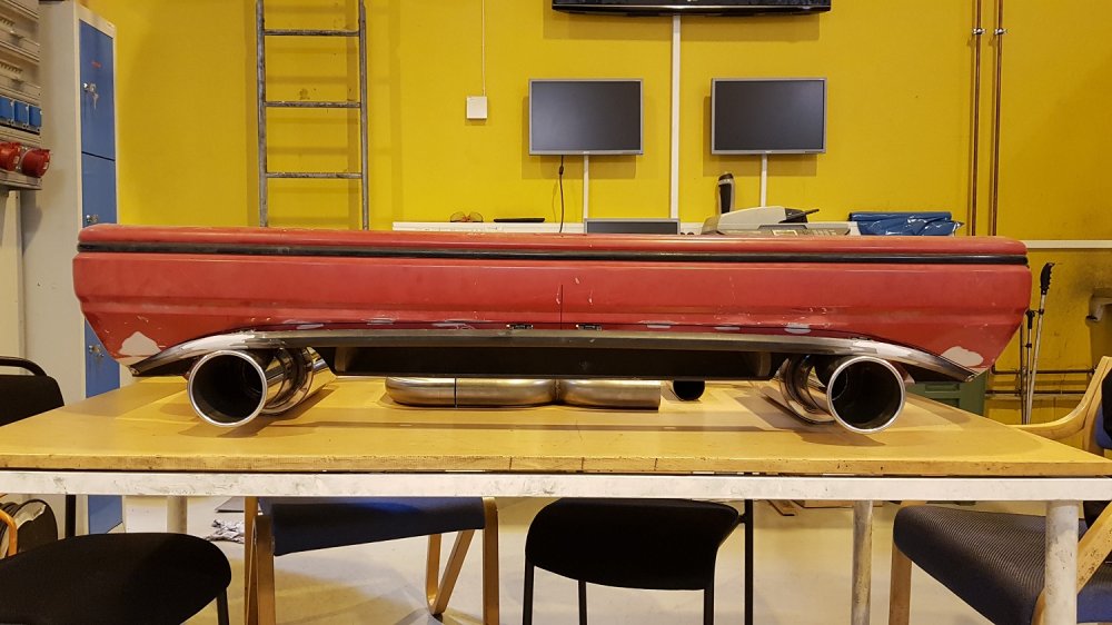

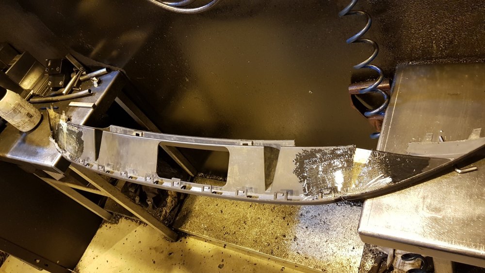

Har ikke skjedd så altfor mye den siste tiden. Driver å pusler litt med ett eksos og bakfanger prosjekt. Venter på litt diverse deler for å komme noe videre.

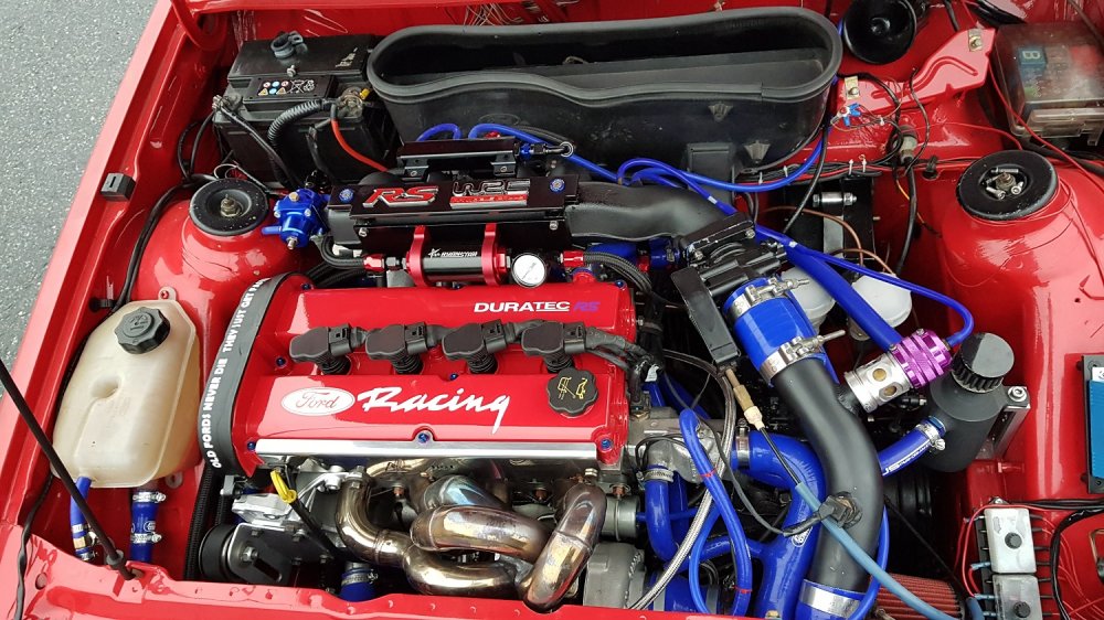

En liten videosnutt av oppstart.

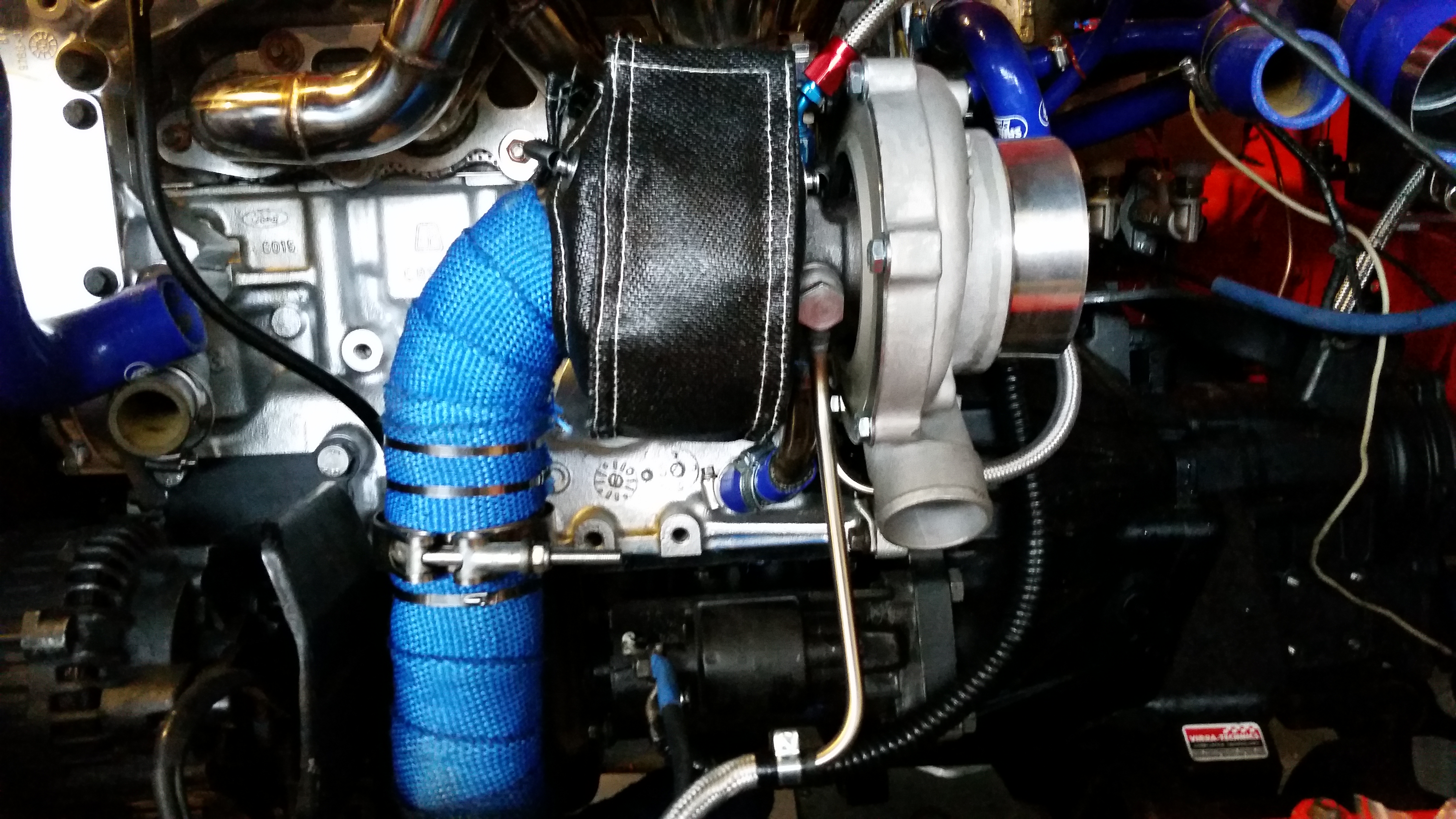

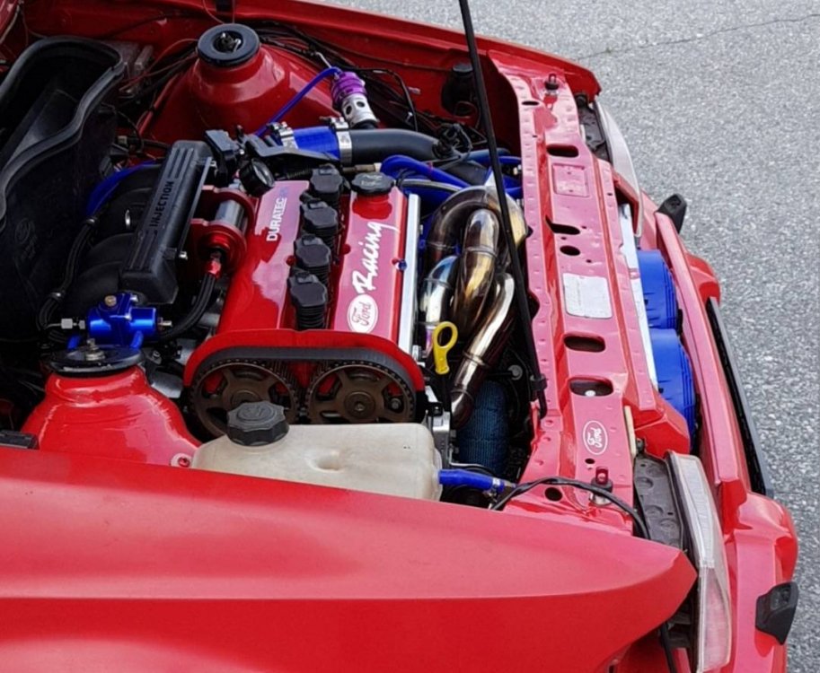

Har bandasjert downpipe'n og fått på hette på eksoshus,sikkert ikke dumt siden radiator vifta kom farlig nære turbo og downpipe.
