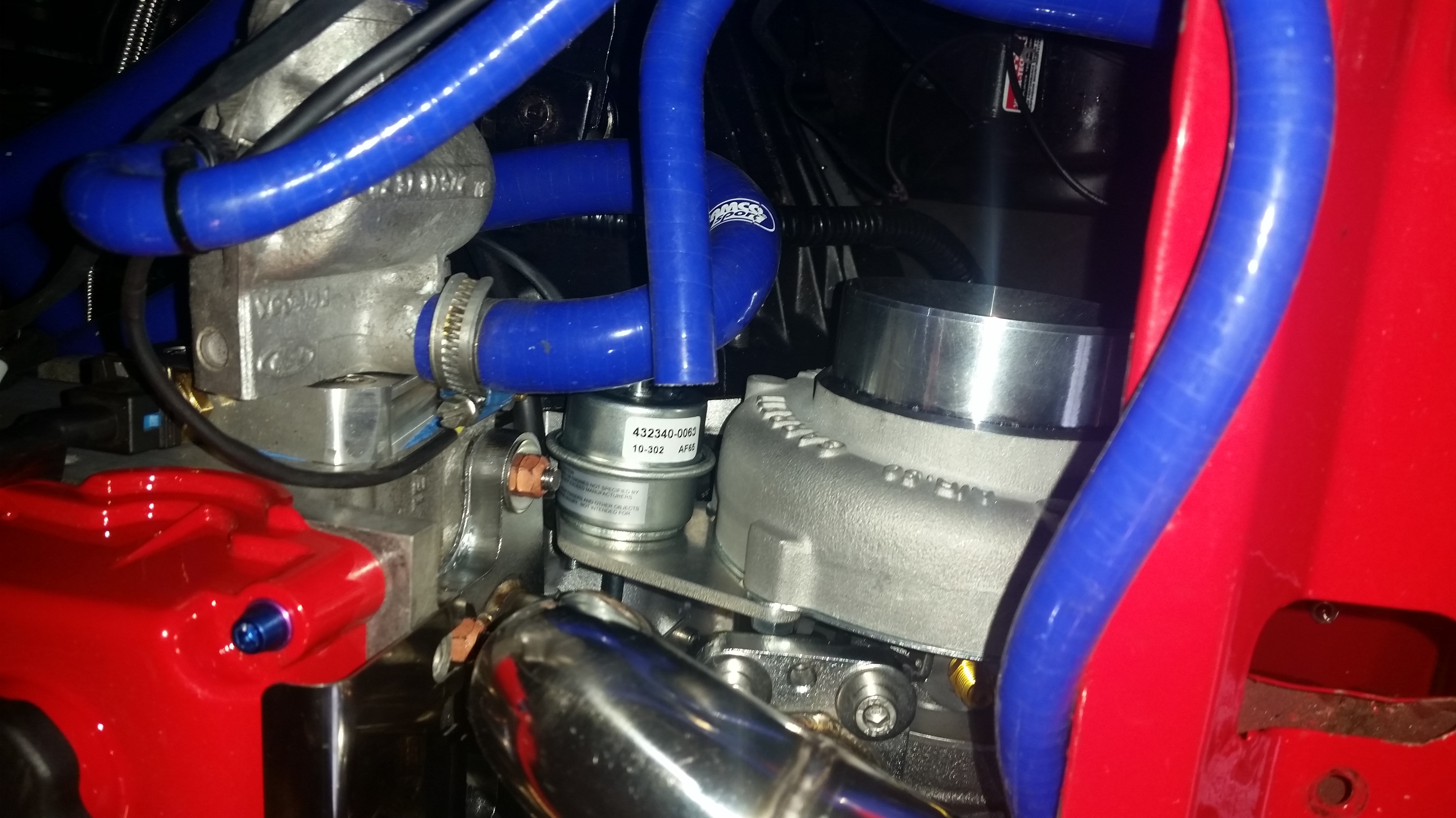

jepp hadde det vært en av de større utgavene så hadde jeg sliti med plass veit jeg! yes den er justert og klar
Da har jeg endelig fått wastegate actuator'n, det var akkurat plass mellom turbo å block. Hadde sett for meg noe modifisering for at den skulle passe inn,men heldigvis ikke!

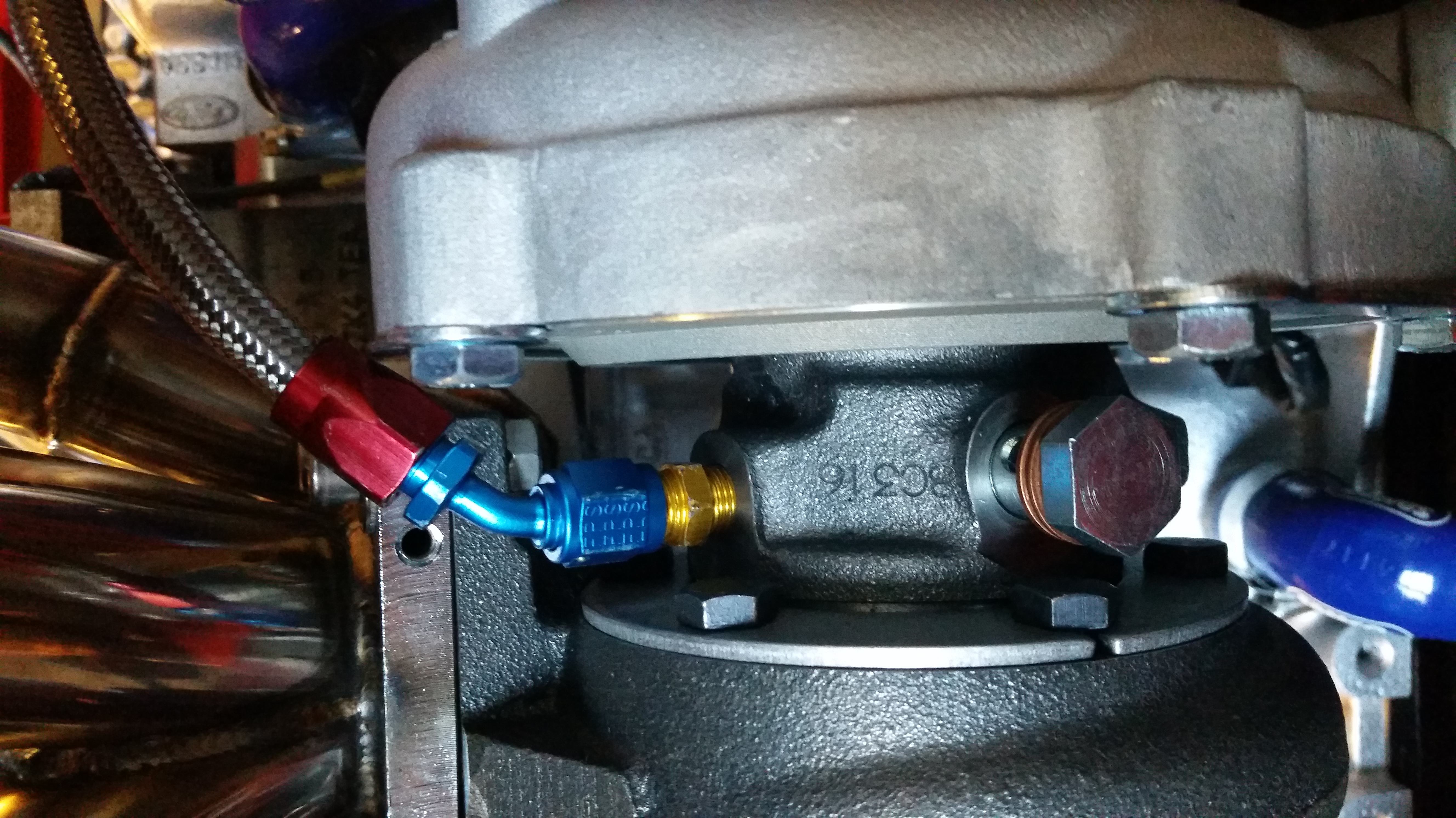

Det er like store hull i begge nippelene 0.8mm mener jeg det var,forskjellen er at på den gule som fulgte med turbo'n hadde litt mere nedsenkning på hullet ;) skal visst ikke ha så mye olje dissa kulelager turboene :) Takk takk xr4ti :)

Ikke skjedd så mye siden sist,lakkert spjelhuset og turbo rør'n. Blei bedre med litt lengre slange med en 45graders kobling.
Jeg er enig med deg, den blei litt i lengste laget den nippelen. det hadde vært veldig surt hvis turboen hadde mistet oljetilførselen! skal finne en bedre løsning på det :)
Måtte få laga en ny oil-feed nippel til turbo'n da den blei litt i korteste laget den som fulgte med. hadde blitt en alvorlig knekk på slangen skulle jeg lagt den rundt komp-huset på turboen.
