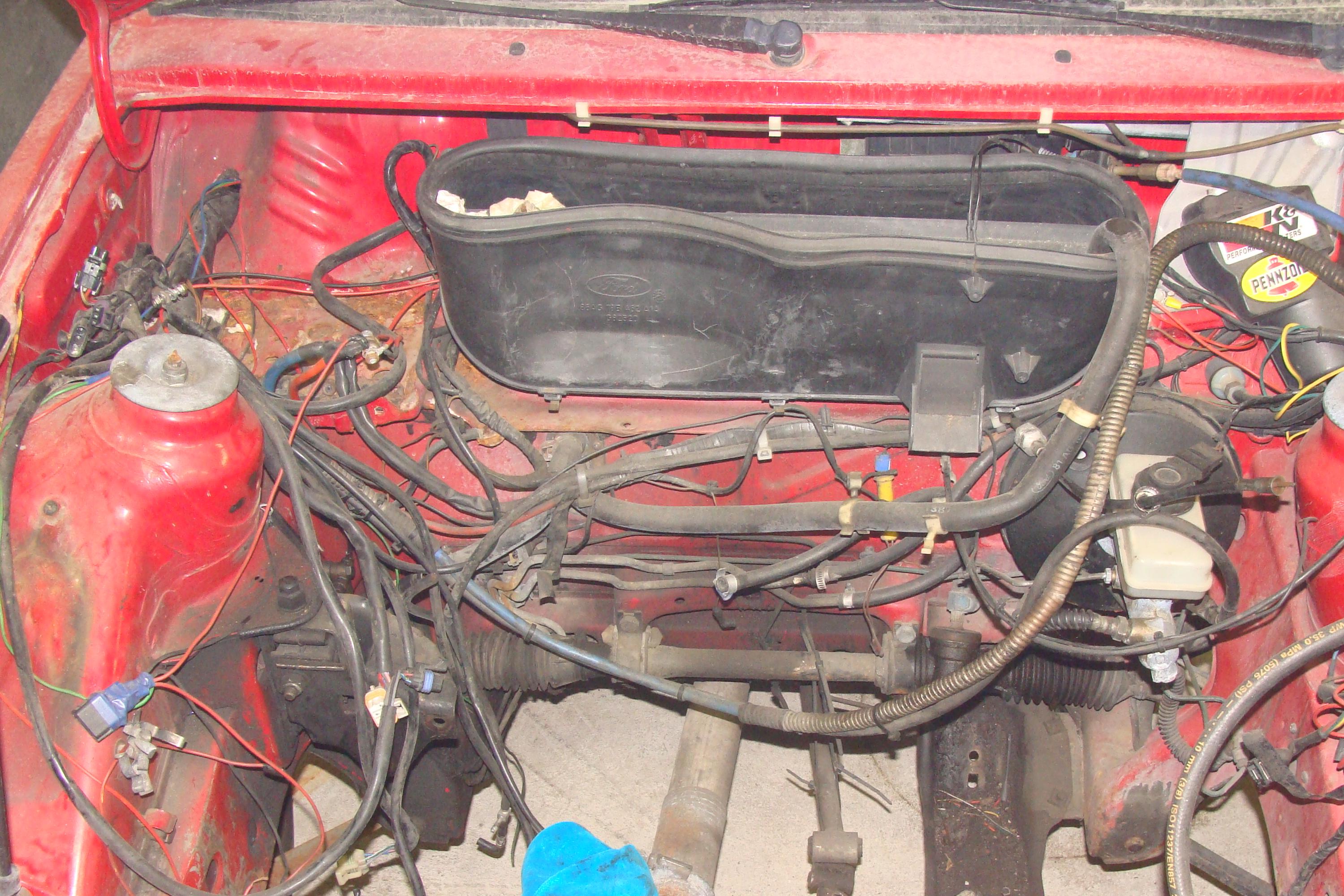

  1. hjelper fælt nå :) har fortsatt en del jobb igjen i motor-rommet,skal sandblåse den rusta som er der å få på litt ny lakk så skal motor'n på plass.

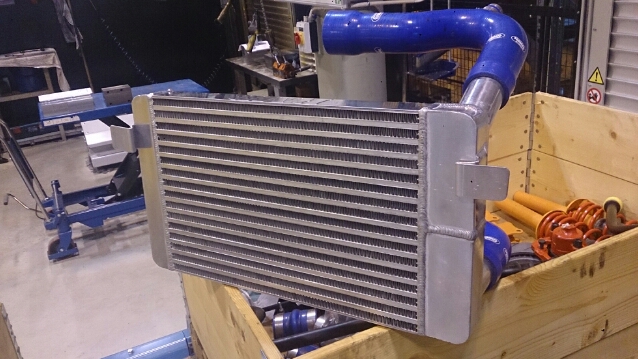

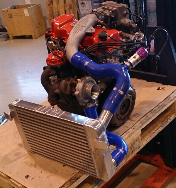

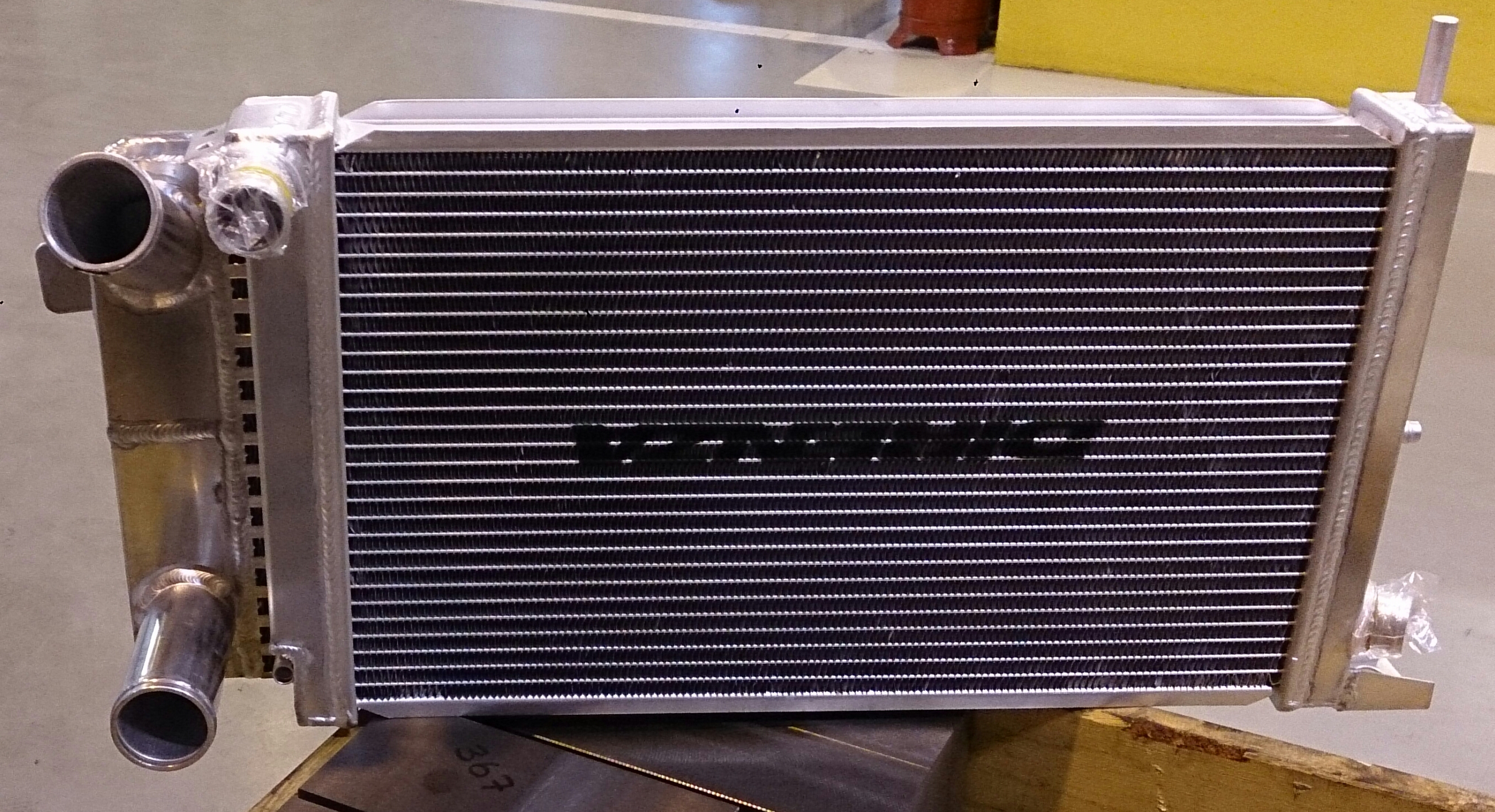

  2. fikk den nye intercooler'n i dag,var en del større enn den gamle.

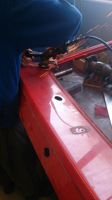

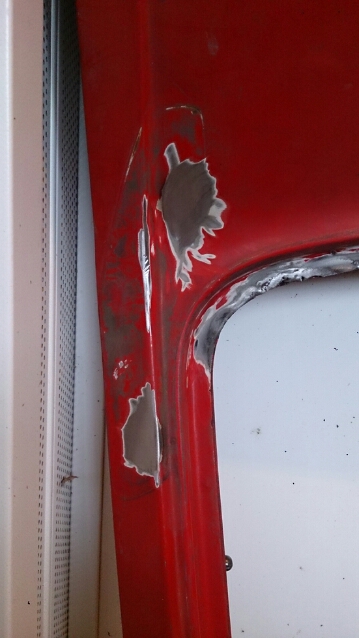

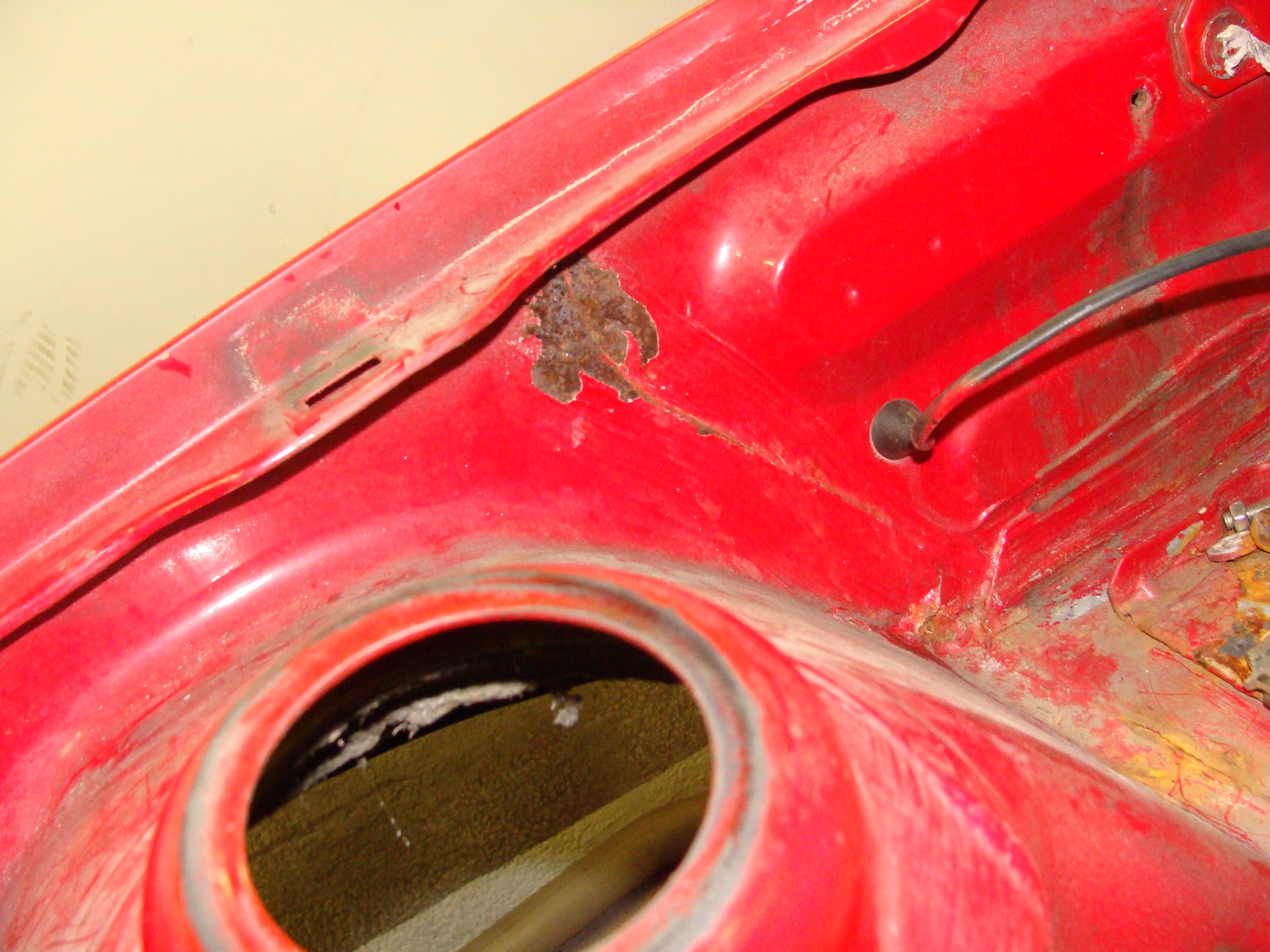

  3. har sveiset igjen hullet til vindusviskern på bakluka,og tettet hullene til den orginale vingen.. her skal det på en 57" carbon vinge etterhvert

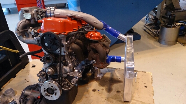

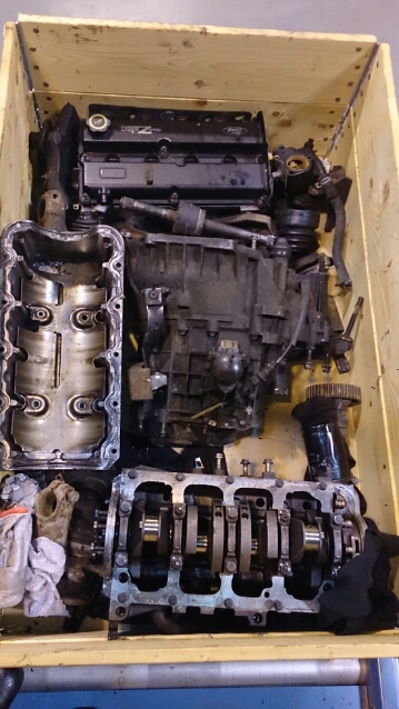

  4. motor snart klar,mangler bare pakkninger til oljepumpe vannpumpe & bånnpanna.

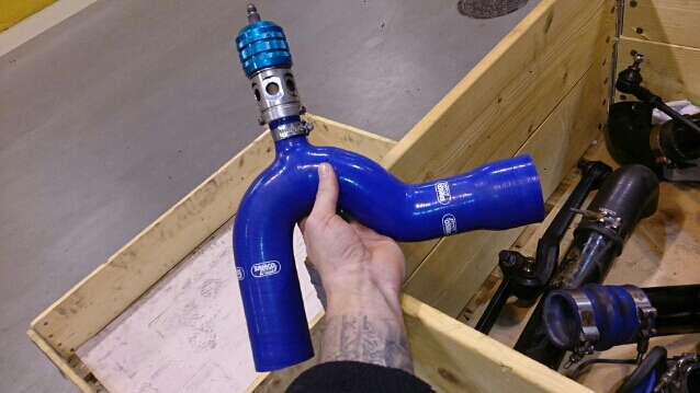

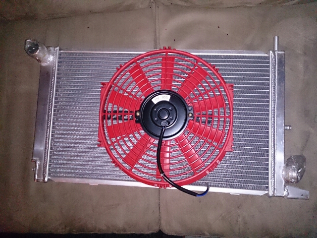

  5. vifta har jeg bestilt ifra ebay,samco slangene fikk jeg med delebilen jeg kjøpte. her har du link til begge http://www.ebay.com/itm/UNIVERSAL-SLIM-12-PULL-PUSH-RADIATOR-ENGINE-BAY-COOLING-FAN-MOUNTING-KIT-RED-/170873134319?pt=Motors_Car_Truck_Parts_Accessories&hash=item27c8d51cef&vxp=mtr http://www.ebay.com/itm/SAMCO-SILICONE-TURBO-HOSE-KIT-FORD-ESCORT-RS-TURBO-S2-/281229158560?pt=UK_CarsParts_Vehicles_CarParts_SM&hash=item417a9068a0

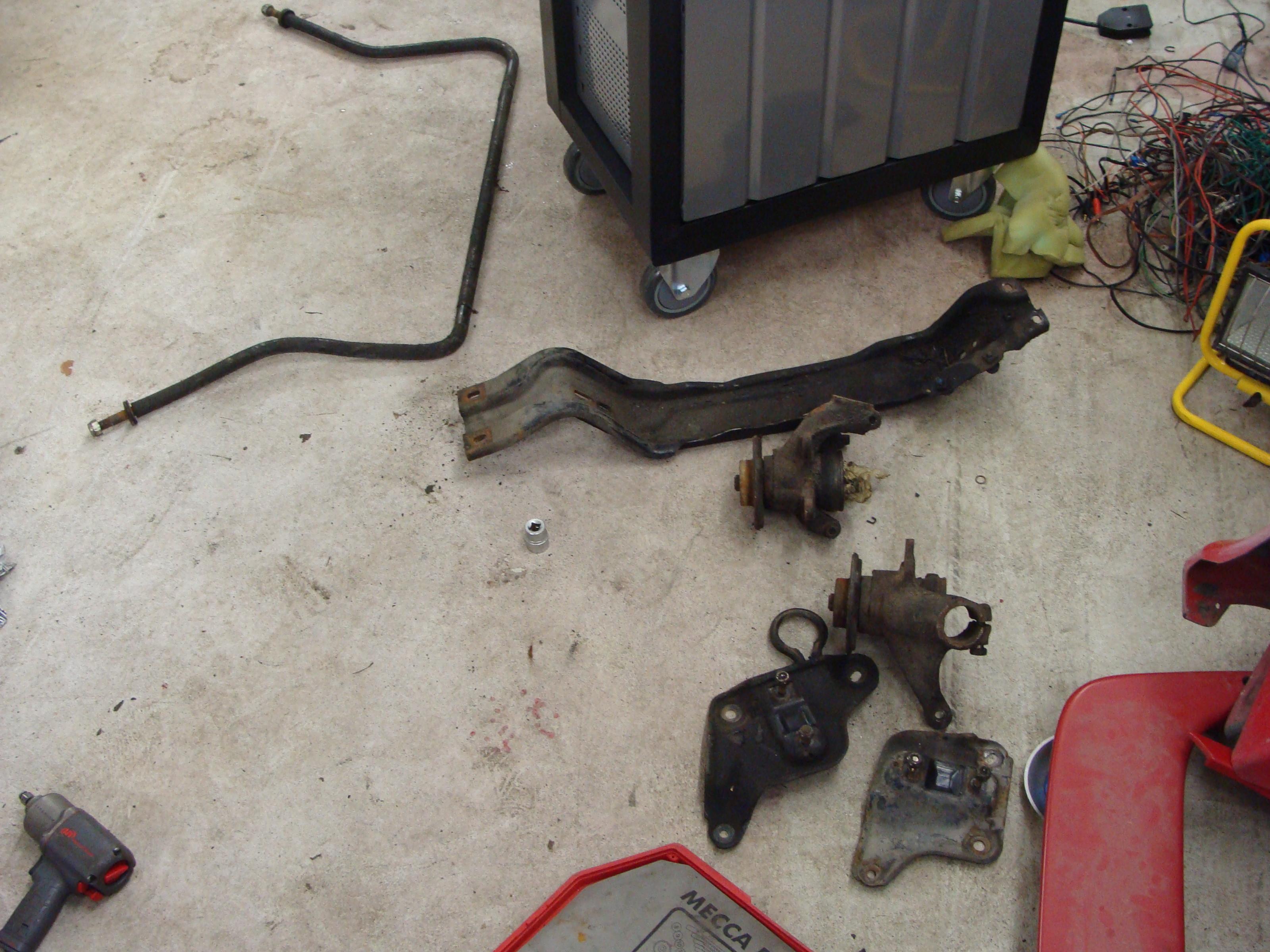

  6. samco slanger til turbo skal koste på samco slanger til radiator & div i motor rommet. dreid en overgang til pop-off ventilen. lakkert stab-stag og det siste motor festet.

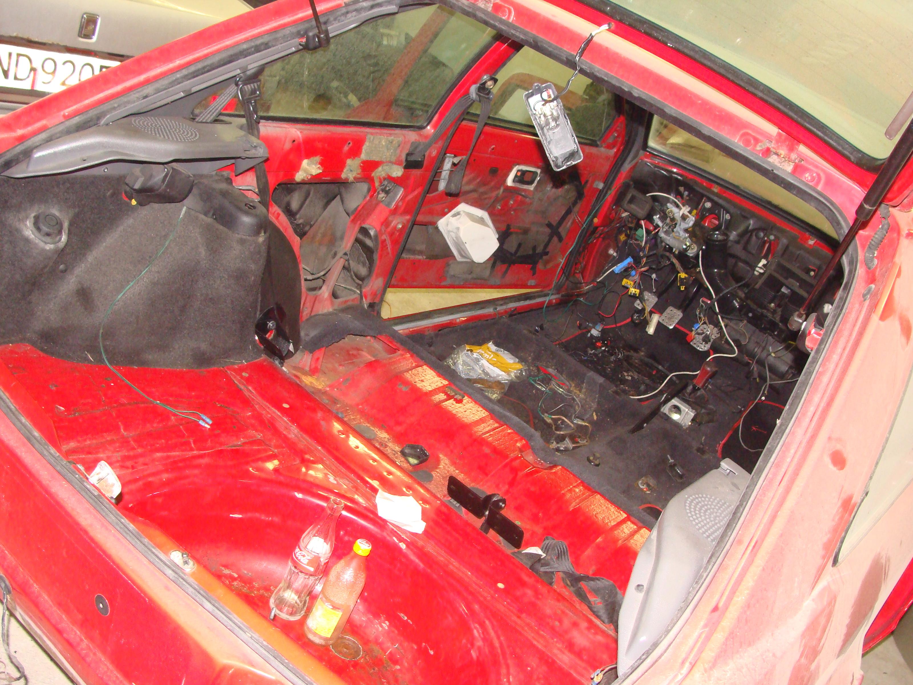

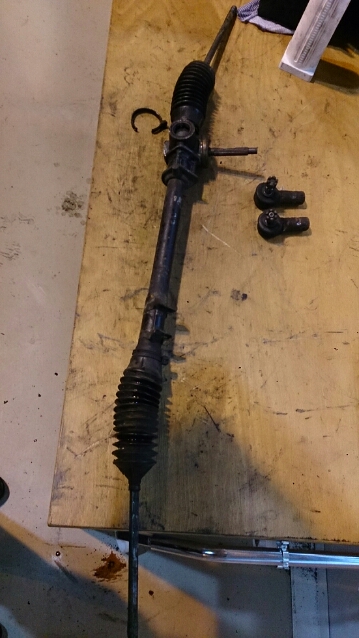

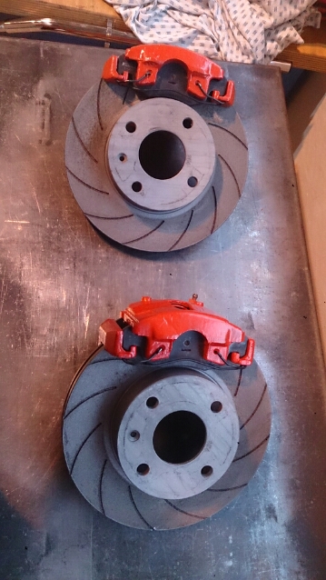

  7. good as new, byttet mansjetter & styrekuler + litt ny lakk.

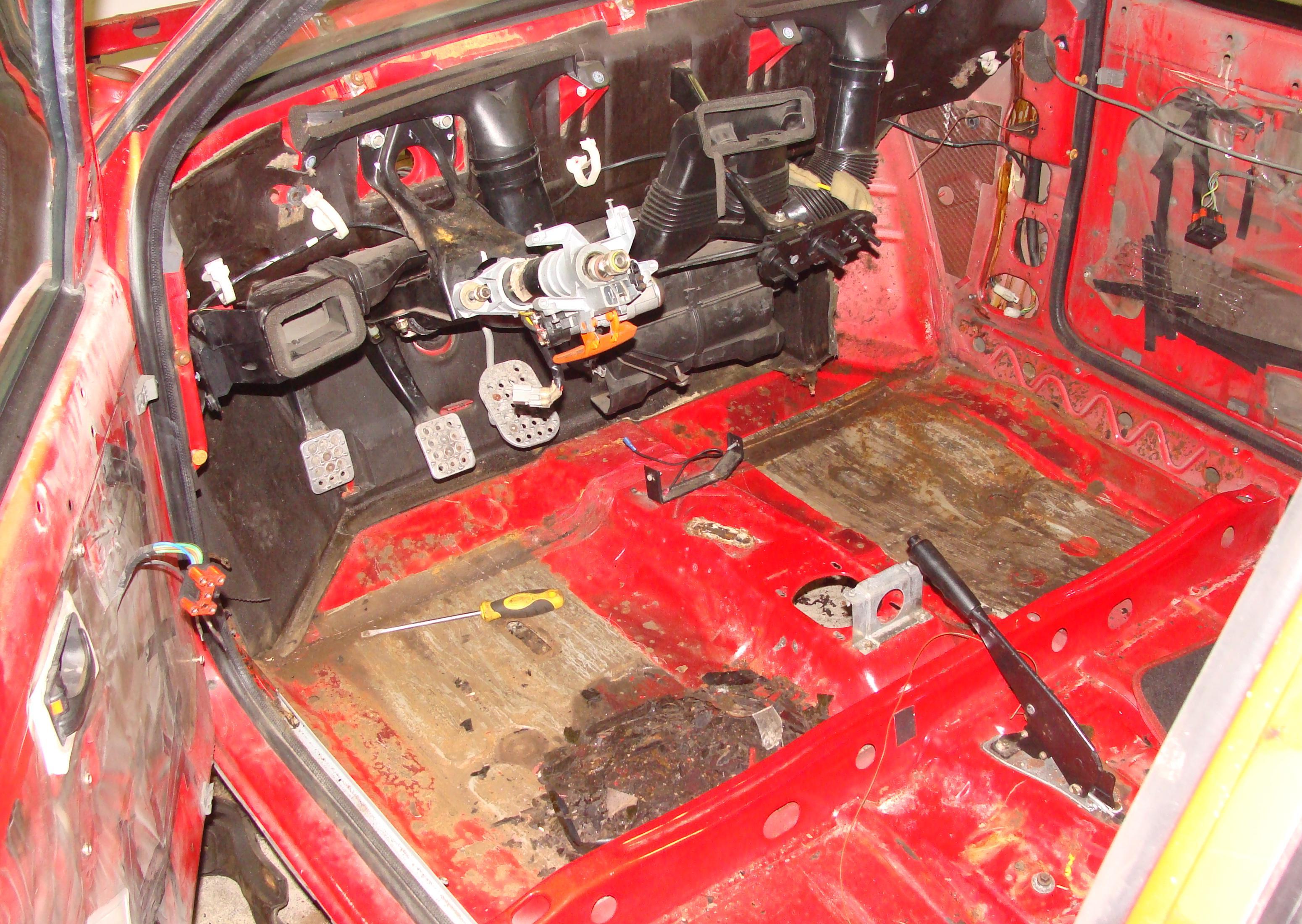

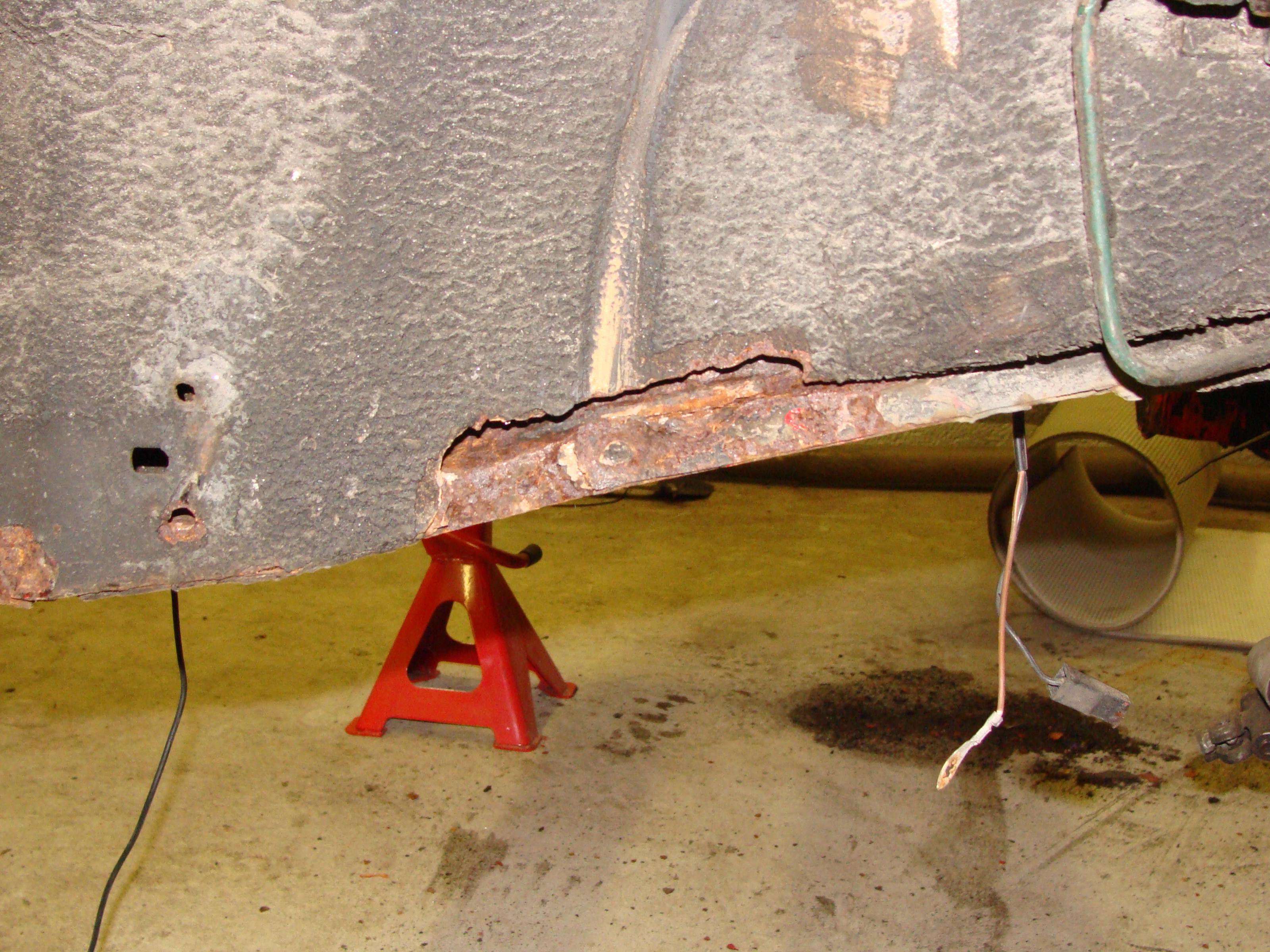

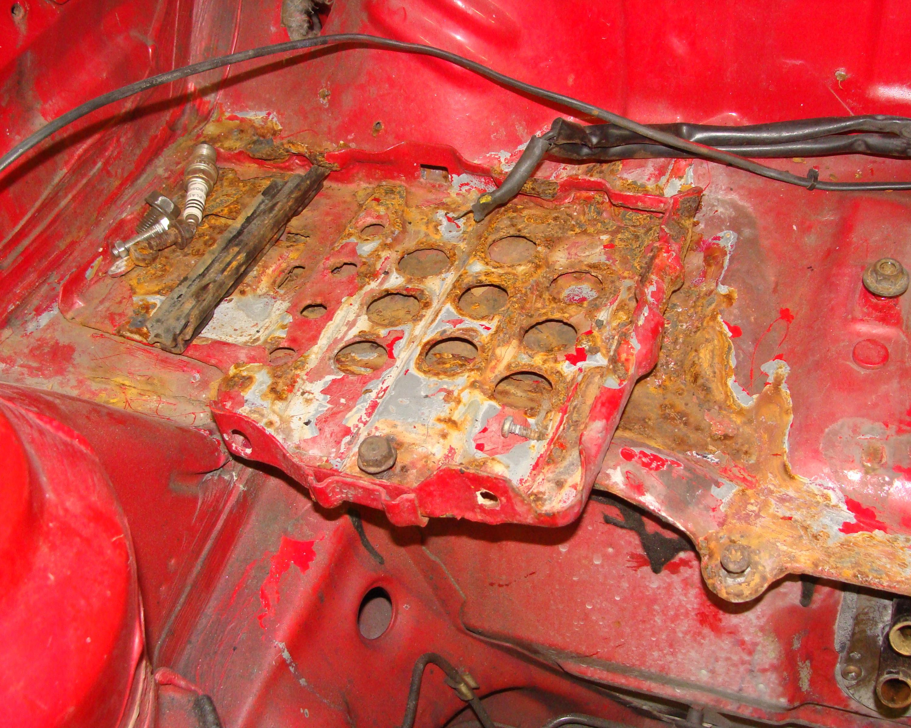

  8. er noe overflate rust rundt ved batteriplata,innerskjemer,forskjemer festet til frontplata,noen små høl i gulvet ved jekkfester forran ved kanalene,ett par høl på rammevangen ved venstre forhjul + litt småtteri.
  9. delene til motor prosjektet men setter i cvh motor'n i første omgang.
  10. jepp det var mindre rust på den enn jeg hadde forventet,men litt er det jo. skal legge ut noen bilder der det er rust og hva som skal gjøres mest mulig med hester,så lenge det er holdbart.. hvis jeg skal tippe så er det mellom 200 & 300 hk en plass i cvh motor'n. skal starte på ett motor prosjekt etter jeg er ferdig med bilen,den orginale toppen er ikke så glad i det turbo trykket jeg har kjørt på,trukke jeg kan telle på begge hendene engang på hvor mange kammer jeg har bytta + at nå er det den 4 girkassa som sitter i! :O skal bygge opp en 2liters zetec motor..da er det også muligheter for mere krutt Stakkars girkasse :O

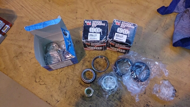

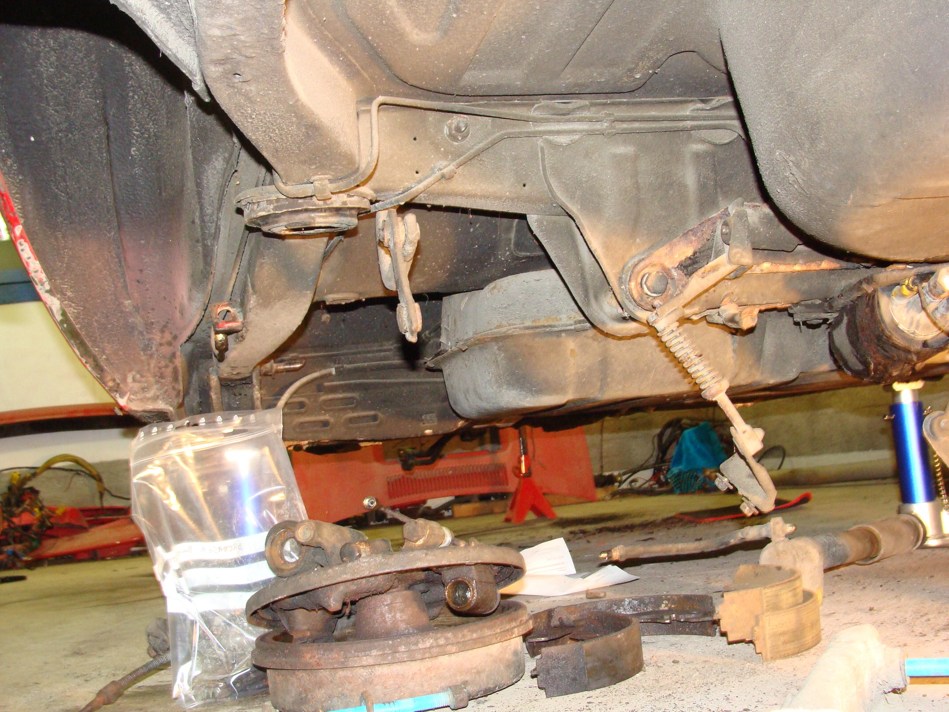

  11. bytte hjullager når jeg får igjen understells delene ifra sandblåsing.

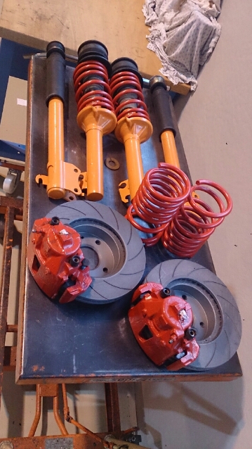

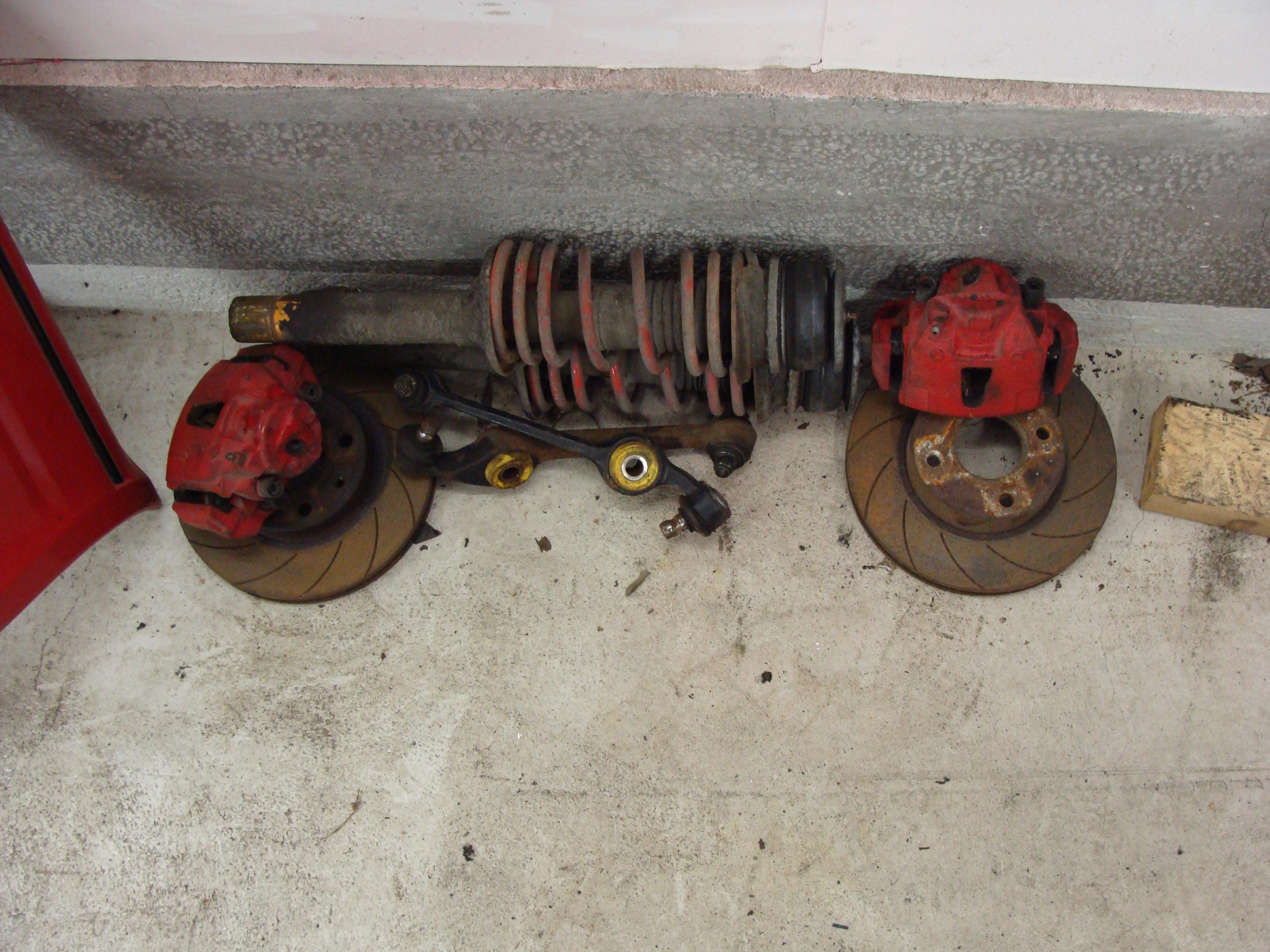

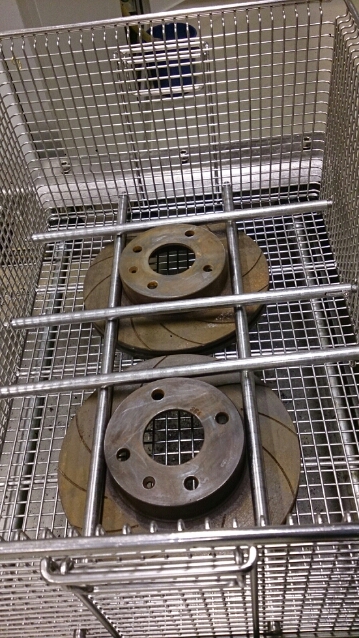

  12. bremser strekt opp.. skiver rustbehandla og fått litt ny lakk på calipere blir jo litt change of plans med disse bremsene da.

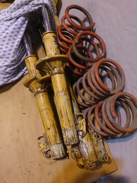

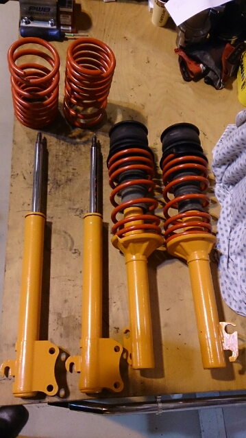

  13. dempere & fjører blei som nye gule koni & 60mm senke fjører.
  14. skal sandblåse understellet å lakkere det før det kommer nye polysport foringer på plass.

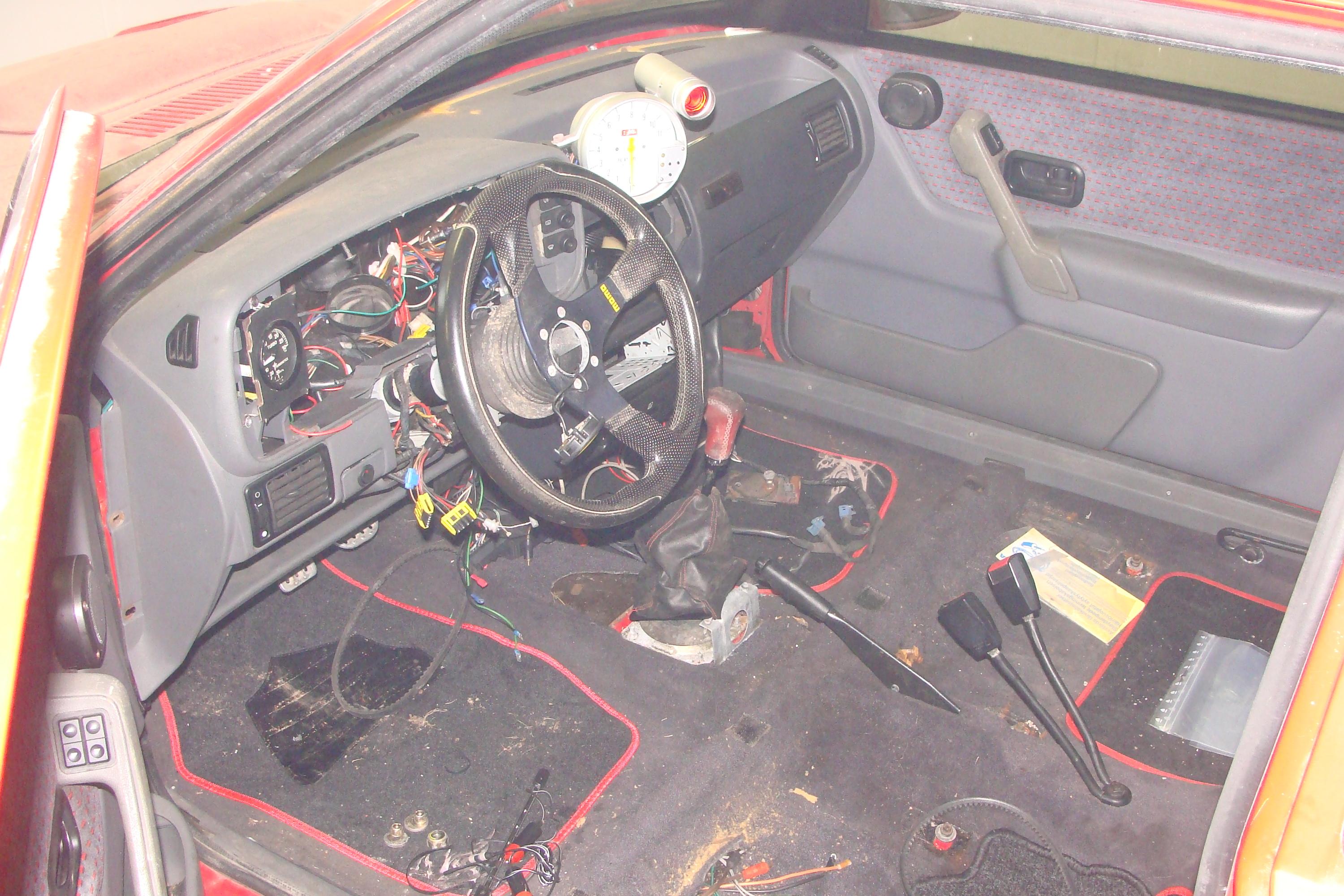

  15. Motor specs: Block 1.7L Turbonetics sabb gruppe-A turbo. Je stempel,eagel H-profil råder,større intercooler,oljekjøler,delta gate,575cc dyser, kraftigere oljepumpe,datasprut (først satt det electromotive tec2) nå er det haltech.
