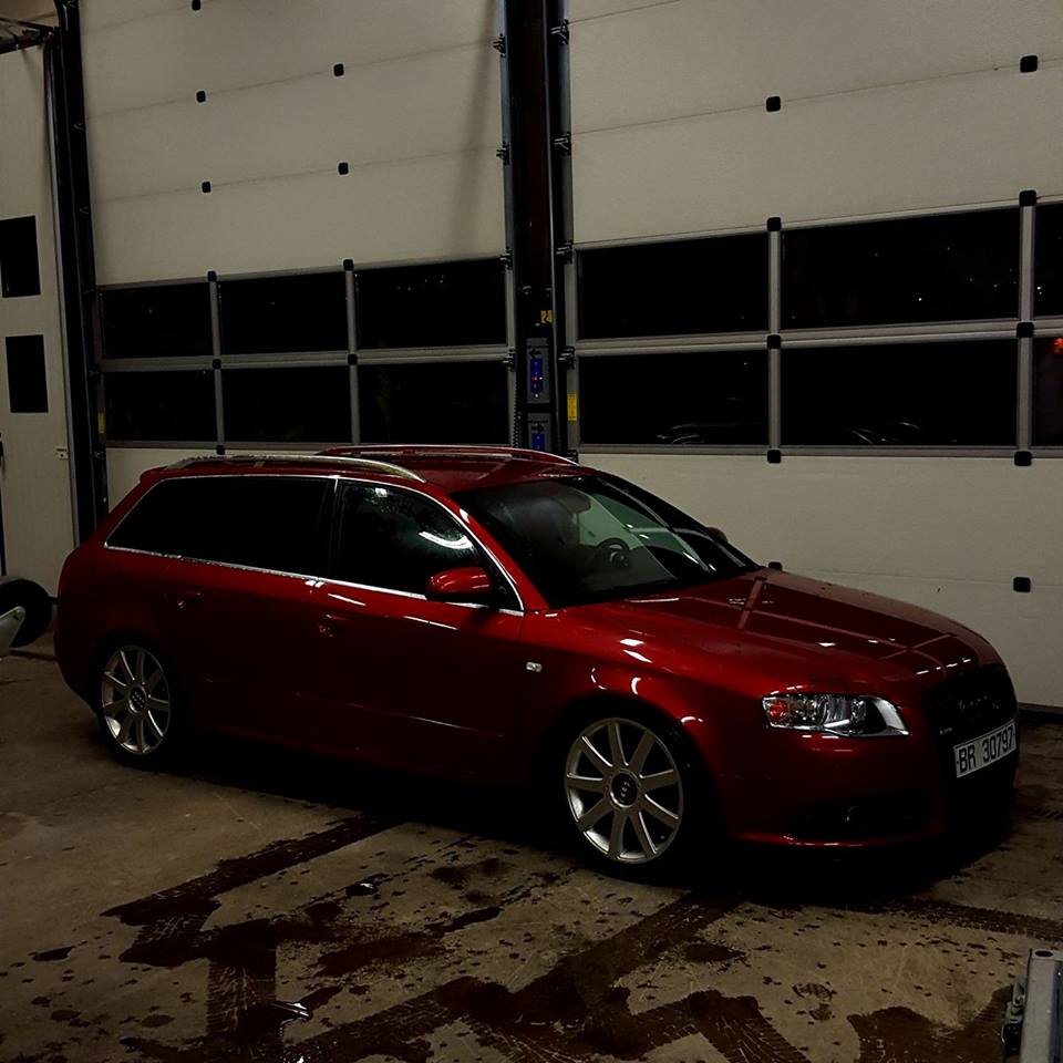

26.02.2016 Prosjektet er herved igang. Har vært lite aktivitet her som skyldes av tidsmangel hehe, men har fått gjort litt med bilen nå. Kjøpt og montert BSR luftfilterkit, justert coilovers til rett høyde, sveiset inn nytt flex-rør på eksosen, byttet veivhusventilasjon slangen under innsuget og bare shina litt over bilen. Måtte jo selvfølgelig ha en turbotrykksmåler og en boostcontroller fra turbosmart... Klarte ikke å la være Legger ved noen bilder.
Takk for positiv tilbakemelding, synes selv fargen er helt rå (en av grunnene til at jeg kjøpte den) Det med GT28RS blir ikke godkjent med det første ihvertfall da det garantert er mye papirer som skal til for det... Har tenkt litt på det med koppen i lykta, men velger å ha det sånn som det er nå da jeg synes det tar seg best ut :) Oppdateringer kommer underveis, men ikke forvent noe med det første :)
Hei! Har nå solgt den bedritne bmw´en min og gått til innkjøp av en 1.8TQ 2006 modell. Bilen er utstyrt med det meste, s-line innvendig, utvendig og i understell. Pr dags dato står den på originale RS4 18" vinterfelger og H/R justerbart understell, til sommeren kommer de pornografiske Zito WP111 9,5x19 felgene på. Ifølge forrige eier er det også RS4 endestusser på den. Motoreffekten er ikke høyere enn 200hk, da den bare er chippet, men det skal selvfølgelig gjøres noen endringer under panseret. Med en kilometerstand på 130 000 skal det jo ikke være noe problem å få litt futt uten at alt ryker :) Legger ved en liste om planer og ting som er gjort: Gjort: S3 resirk Cupra R lip Chip H/R justerbart understell med tüv papirer Plugger fra S3 Planer: Kjøpe brukt bfb motor å bygge på siden, så jeg har en bil å bruke til det er ferdig. Smidde stempel 81mm bore med 8;5:1 komp H-råder GT2860RS Highflow manifold 3" downpipe og 2.5" rustfri custom eksos 440 dyser, alt etter som 3" MAF-hus 044 bensinpumpe FMIC Forsterket clutch og enkelmasse svinghjul N75H race Forge resirk Bredbåndslambda Planen er å ha ca 270hk på hjul. Oppdatering/endringer i planer kommer fortløpende
