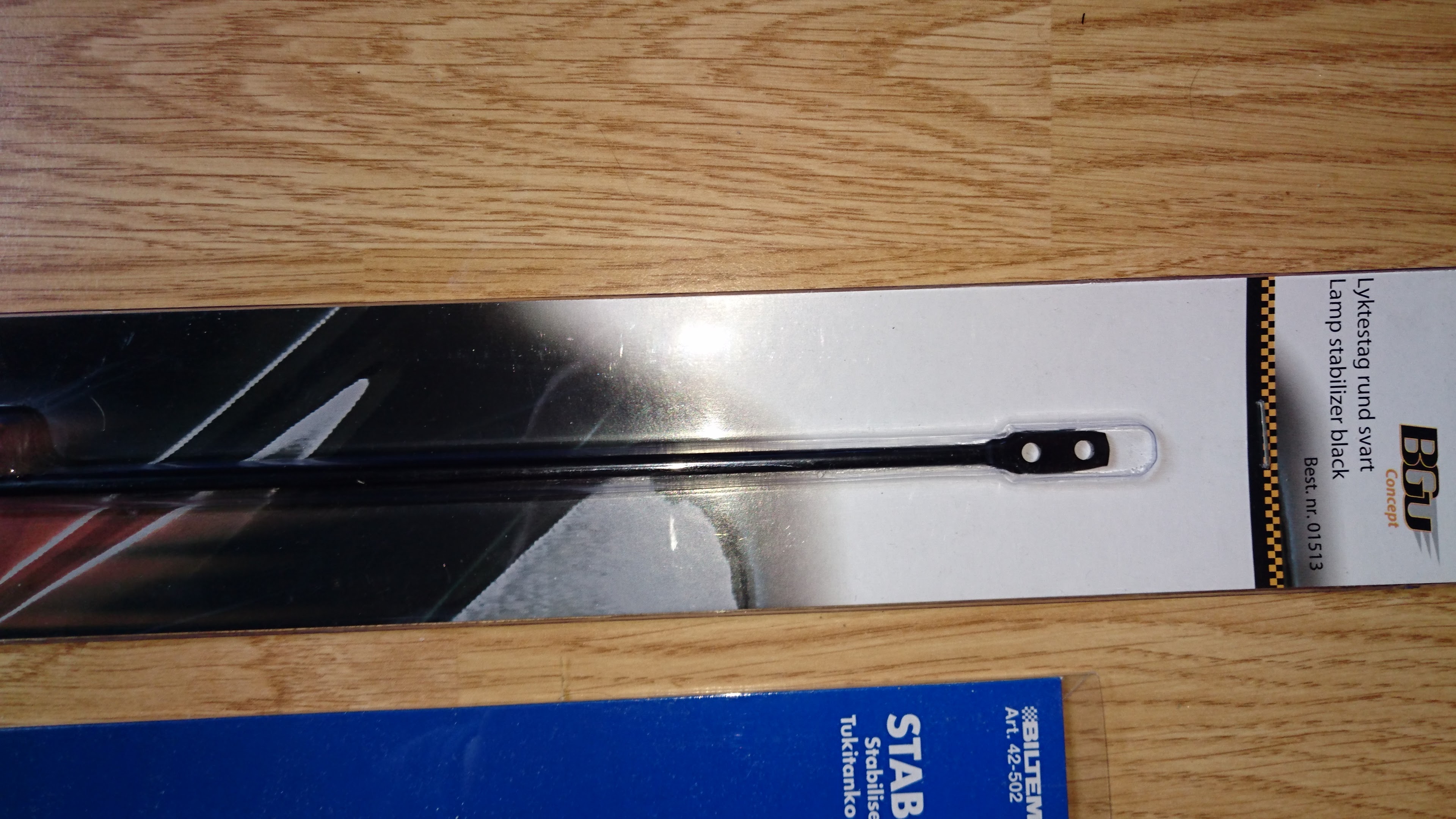

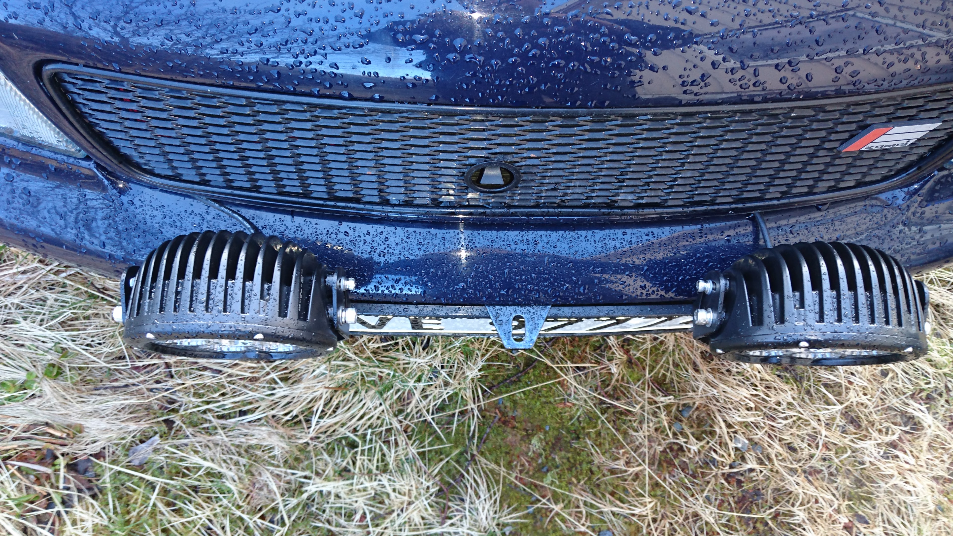

Jeg har sånne LED-kastere, kjøpt på Biltema men lyser veldig bra. Men fikk selvfølgelig 2er-feil pga. manglende stabilisatorstag. Kjøpte for en stund siden noen på Biltema. Jeg forstod jo ikke da at disse er beregnet for å montere i grillen, noe som selvfølgelig blir veldig upraktisk på en Audi, siden grillen blir med opp, når man åpner panseret :-) Så har jeg kjøpt en annen type: Den lange tynne typen, kan visst bøyes og formes. Noen som har en idè om hvordan løse denne utfordringen? Tips mottas med stor takk :-) Mvh. Lars Tore

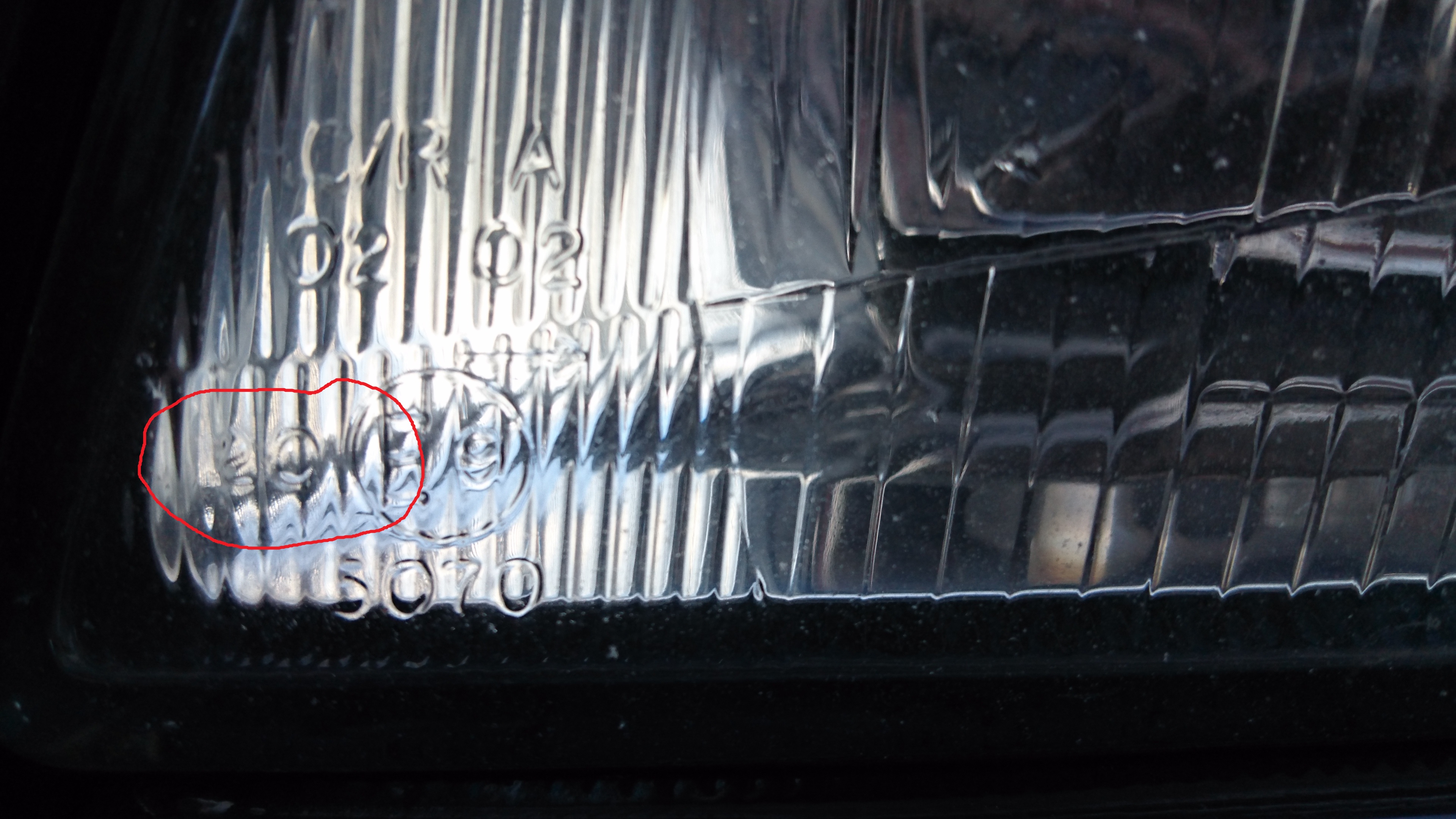

Ok, takk. I så fall er jeg jo langt under grensa på 100. Mvh Lars Tore
Hei. Har montert 2 nye langlyskastere på min A4 (B5), 1996 Disse har referansetall 17,5 og er koblet sånn at de lyser sammen med de originale langlysene. Er jo klar over at det ikke er lov med total referanseverdi på over 100 og har derfor lett etter referansetall på originallyktene. Jeg finner 2 siffer (tror jeg) som kan ha med dette å gjøre. Det ene er 5070, eller kanskje 3070. Kan dette være referanseverdi for henholdsvis nærlys og fjernlys? I så fall havner jeg på 105 (70+ 2x17,5) i total referanseverdi og må vel demontere de nye kasterne før neste PKK. eller kan dette være tallet for referanseverdi, ser ut som det står 60. I så fall havner jeg på total referanseverdi 95, og både Biltilsynet og Politiet blir lykkelig :-) Mvh Lars Tore

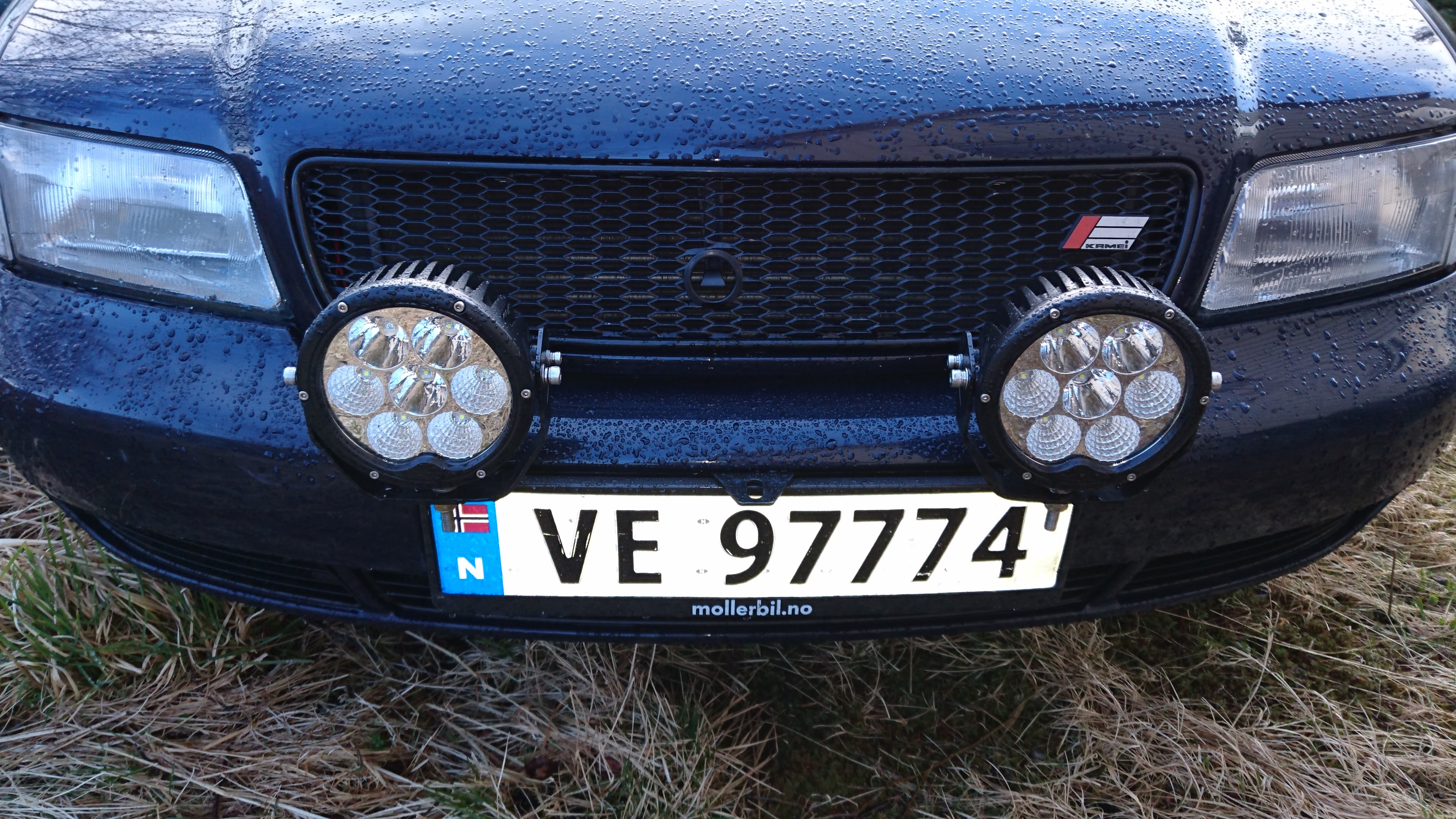

Skal montere dem i kveld. Jesper1201, Skal legge ut bilder om hvordan bilen blir seende ut og vise hvordan de lyser :-) Mesta har forøvrig montert samme typen på 6 av sine biler her i byen. De skryter fælt av dem. Tror det blir bra :-)

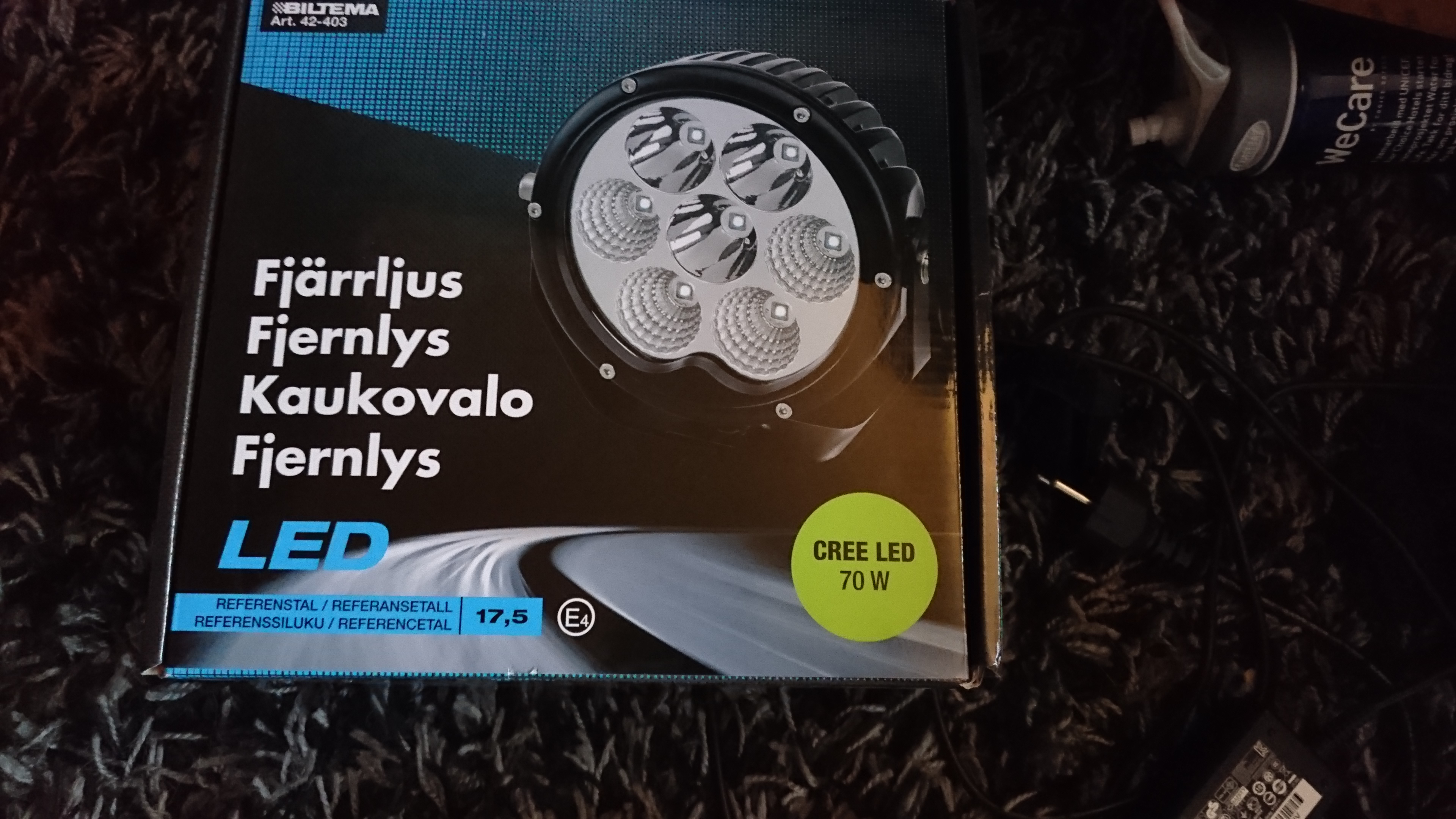

OK. Takk Skal stikke ned på Biltema å kjøpe, før de stenger :-) Fant et kabelsett med dobbeltrelè 2x125 Watt med sikringer. Artikkel 42-601 Hvor er det smartest å tappe styrestrøm fra? Mvh Lars Tore
OK. Takk for svar Jesper1201 Trodde det var greit å koble på eksisterende krets, siden strømforbruket er så lavt: (6,25 Ampere pr ekstralykt), og det også dermed var lett og få dem til å tenne/slukke sammen med bilens originale fjernlys. Men hvis du har en koblingsanvisning med egen sikring og relè tar jeg gjerne i mot det. Når lyktene kostet 3.200 kr tilsammen, er det jo like greit å gjøre det på en ordentlig måte. Mvh. Lars Tore
Hei. Nettopp kjøpt meg ny LED-fjernlyskastere som jeg tenker montere på min A4 (B5). Hver kaster har referansetall 17,5 CREE LED 70 Watt. Imidlertid så fulgte det ikke med montering eller koblingsanvisning. (Biltema). 70 watt er jo så lite at det ikke er nødvendig med ekstra relè og kabling. Men hvordan kopler man dette? Noen som har erfaring med dette? Mvh. Lars Tore

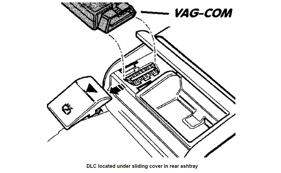

Hei. Har kjøpt en vag-com KKL-kabel. (billig kinesisk) Det frustrerende er at den bare nesten passer i min A4 B5 1996. Ser at Ross-Tech har skrevet noe om dette: "Tight diagnostic sockets" "Some models have very tight trim around the diagnostic sockets. The gap between the trim and the socket itself is so small it is in violation of the SAE J1962 specifications." Klarer ikke å finne noe på Nettet om dette problemet, bortsett fra å kjøpe en rådyr Ross-Tech-kabel, noe som jeg håper å unngå. Må jeg ta frem sag og tapetkniv og gå løs på inventaret rundt pluggen , eller kan det finnes andre løsninger?

Takk for svar. OK. Trekker jeg dem bare rett ut med en tang med f.eks. skumgummi rundt for å ikke lage striper/merker.
