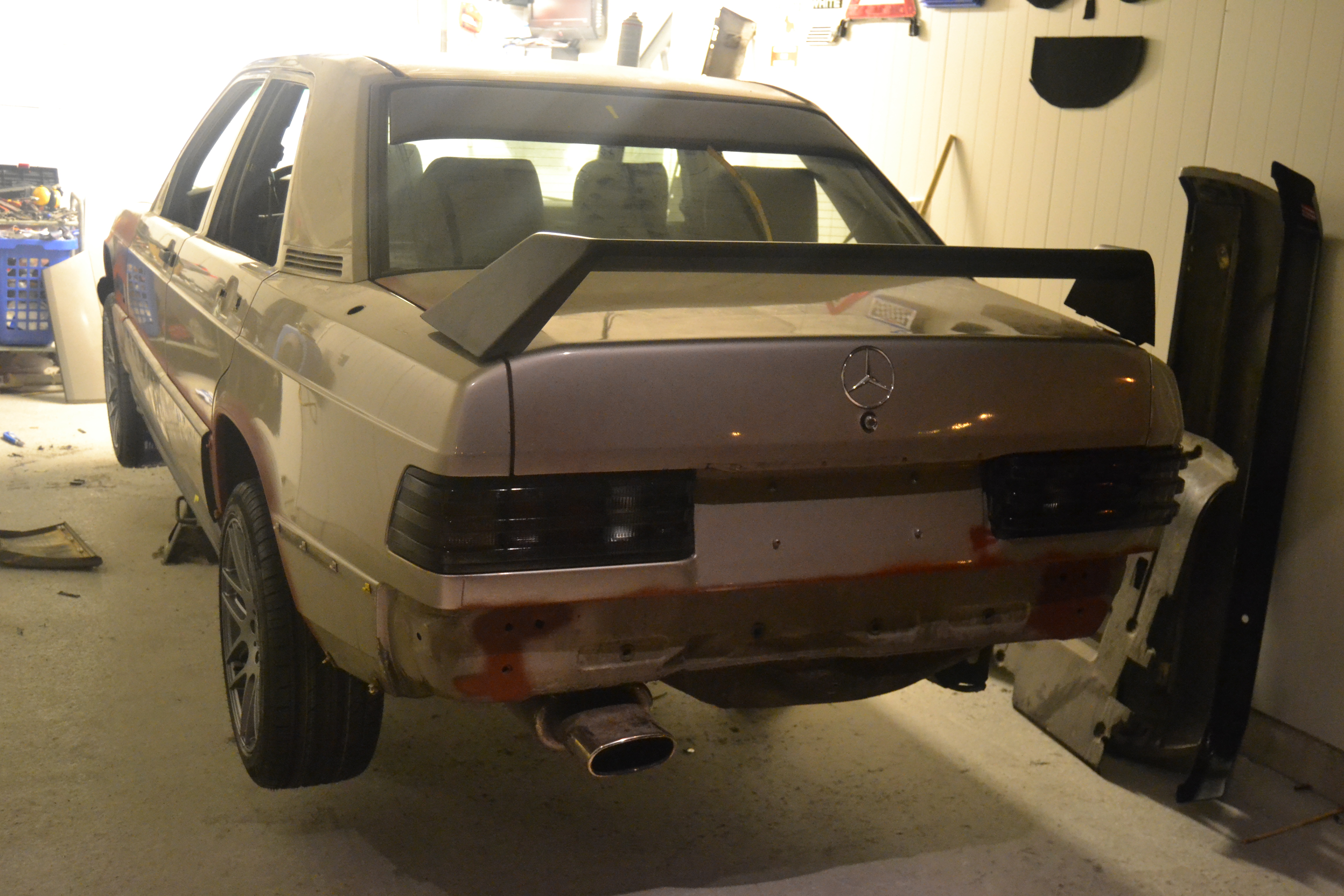

Dekk og felgene blir litt vannskelige å tilpasse. Må kappe og sveise hjulbue falsen høyere opp slik 190e evo2 er orginalt. Denne felgstørrelsen er den samme som evo2. Kunne gjerne vært et annet innpress bak for å få den 4cm mer ut til kanten på hjulbuen. Hvis du har et 190e prosjekt og skal ha felger kan dette la seg enklere gjøre hvis du har råd til bbs felger. Der får du breiere felger bak like de foran som passer perfekt. BBS har også tynnere dekk som gjør at du kan ha 17 tommere helt ut til kanten. Dette koster 4500kr per felg + dekk + frakt. Slik kan det se ut.
Nå begynner delene å rulle inn. De klarte ikke å skaffa delene på 4 måneder den norske importøren, så fikk vi en fet tur til Danmark der leveransetiden kun ble tre uker. Lyktene er fra Crazy The God :) De har til mange typer biler. Veldig god kvalitet og alle originale kontakter passer smokk i hop. De er litt dyre. Du kan få lykter til mange andre merker og modeller. Du kan også få ekstra dill som angel eyes eller Exenon, Kvalitet vare. Smoked baklykter ' Med sidekjørt helhetsbilde.
Bestilt felger. Det kjekkeste ville vært 5x112 17x8.5. et 35 og breiere bak opp til 17x10, Jeg får kun opp bbs felger og da koster det opp til 30 000 for alle med dekk og lavering. Det finnes to andre typer i USA men de blir for dyre de også. Vanskelig dekk dimensjon. Så da endte jeg opp på et sett ocean caribian 17x8 et35. Desverre så kommer felgene med 225/45/17, det beste ville vært å hatt 225/40/17 men da er listen veldig liten. Så vi får se hvordan det blir. Ser ikke ut som det er vanlig å sette slike felger på min bil, så jeg er litt spent.

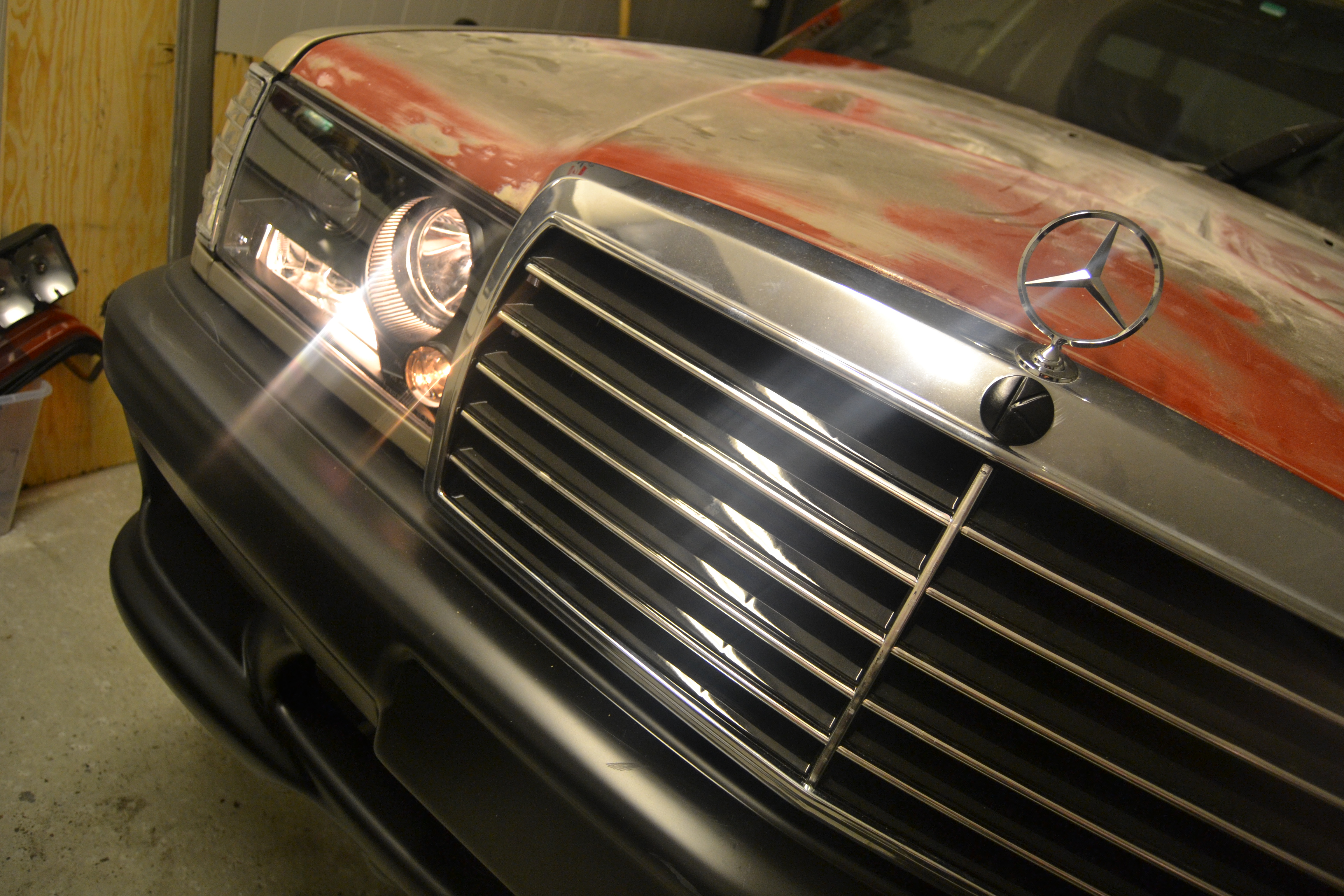

Stylingen har fortsatt ikke kommet, men har hatt litt tid på bilen de siste dagene. Har polert frem krtommen på grillen, ny innerdel fra ebay og sparklet et nytt senter merke. Har også fått begynt litt på panseret. Jeg kappet panseret og sveiste inn noen plater og fikk et ganske greit panser.

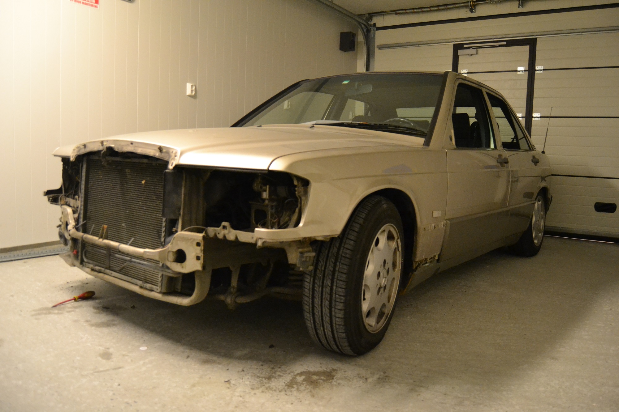

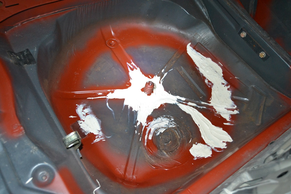

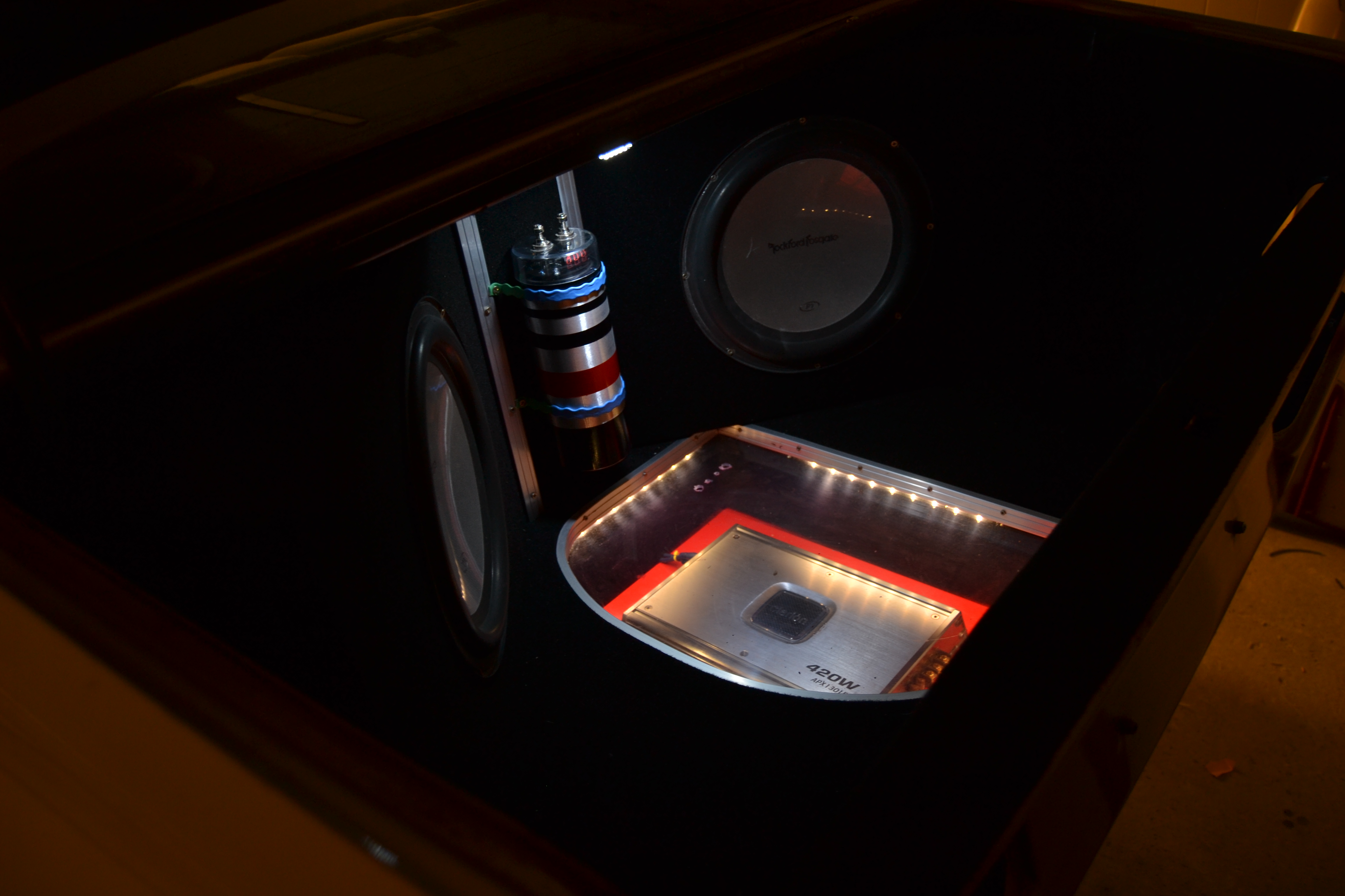

Hallo alle sammen. Bilen ble kjøpt sammen med en del feil. Motoren har for høyt turtall, for mye avgass å stopper på tomgang. Bremser, dempere, rust i kanal indre og mer. Dette er mitt andre prosjekt. Slik så mercedesen ut da den kom inn. Synd at glasset gikk under subkassen, men er ikke lett å tenke på alt Er også koblet på en kondensator og byttet høytalere i bilen. Kommer til å sette in høytalere i bakdører og diskanter bak og foran. Er ganske god lyd i bilen allerede. Sveist på nye plater i rusthull der nødvendig. All rust er ferdig behandlet på dører og skjermer på begge sider. Motoren skal først renses med syre i oljå for 15 minutter for å rense motoren mest mulig. Topplokk og bunnpanne blir renset. Nye tennplugger, ledninger til tennplugger, kretskort og den sving dingsen inni der blir byttet. Nye pakninger på motor, girkasse og bakaksling for oljebytte. Det kommer nye følere som tåler høyere temperaturer. motorfester, radiator rens. Innsprutningen er rengjort og alle slanger er blåst igjennom med kompressor. tykkere og bedre topppakning. Lite rust i motorrommet, men ble behandlet og jeg har penslet over med hammerlakk. Kommer noen tøffe isolasjonsplater under panseret. Til slutt skal det monteres turbo. Og alt skal godkjennes hos biltilsynet. Slik blir fronten. Nå er det bare å vente på at Bring skal komme med stylingen. Delene skal komme tilig januar. Det blir satt på front, sidekjørt, bakleppa, bakrutespoiler, evo 2 bakluke spoiler, luft inntak til panser og lyktespoilere fremme. Det kommer nye speiler gjerne fra en mercedes c-klasse. Da er det bare å fortsette så får vi se hvordan det blir
