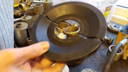

  2. Ut er ingen problem; det har du rett i ,men når du skal presse INN det nye lageret i hjulspindelen, må det gjøres riktig. Jeg har tatt bilde av det gamle lageret ; det nye var allerede montert på bilen...

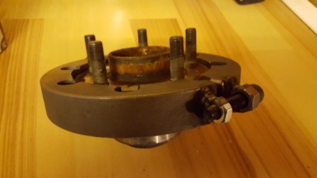

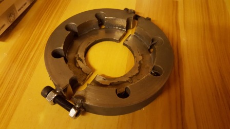

  4. Jeg kjøpte lager på Biltema og demonterte hjulspindel i garasjen. Først da leste jeg monteringsanvisningen....Dette lageret er annerledes enn det jeg har vært borti tidligere. På V50 lageret følger flensen som hjulet er skrudd fast i med på det nye lageret. Det fører til at det er umulig å nå i ytterringen uten spesialverktøy. Jeg tok da med det nye lagerert og hjulspindelen til et verksted for at de kunne montere det. Men NEI , de ville IKKE montere et lager som ikke var kjøpt hos dem. Han var heldigvis så grei at jeg fikk tatt bilde av vertøyet, og kopierte det etter beste evne. Har du tilgang til en metalldreiebenk, et sveiseapparat og en passe stor rørflens så er dette fullt mulig, men MASSE styr for å skifte ett hjullager. Prøver å legge ved bilder
