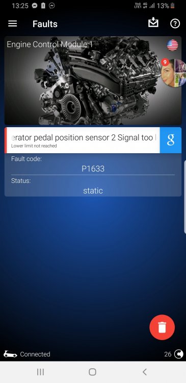

Jeg skulle tune opp motor og nevnte det for vedkommende, han koblet fysisk av EGR, da forsvant det. Antar det lå i ledningsnettet der.
