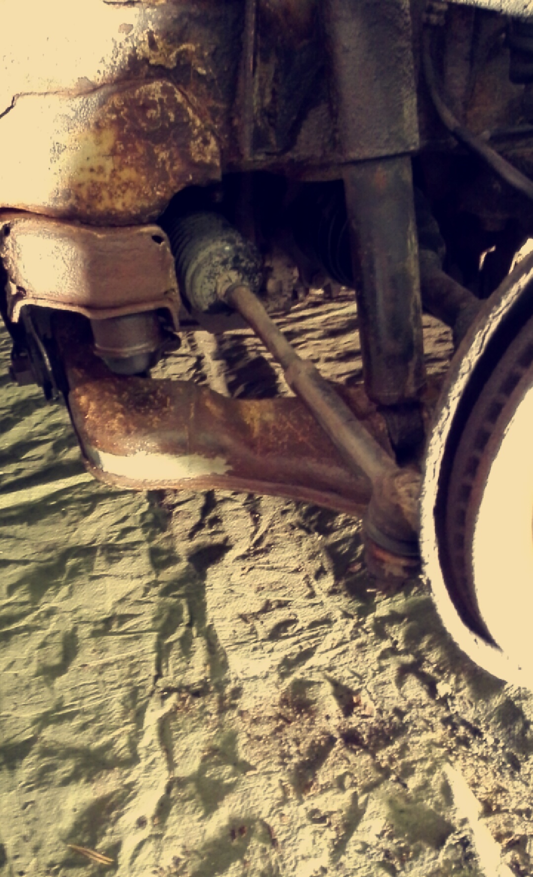

  1. 2650 nok for armen , pluss 50 kr for ny bolt :)
  2. Takk for svar ! Da blei det ny arm og bolt hos toyota, også gjør jeg jobben selv :) itileegg til en 4hjul kontroll etterpå ;)
  3. Okei:) det er et stort hull i armen, derfor må den byttes, lappa med stålplast for at hullet ikke skulle bli større enn så lenge...
  4. Nedre bærebru framme på venstre side er defekt på hiace. Problemet er at uansett hvilken bildel nettside jeg søker på, så kommer det bare en enkel arm opp? Og ikke sånn arm som det faktisk er på bilen. Er det kun hos toyota man får den riktige armen hos? Isåfall er jo det ran å gå inn der... Har lagt ved bilde av orginal, og den enkle armen som kommer opp på alle nettsider.
