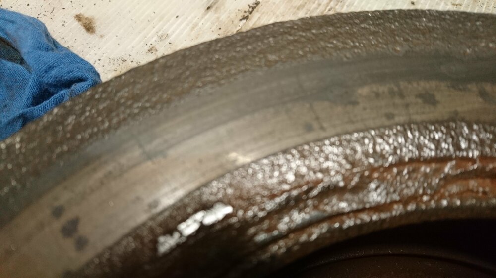

Satte denne skiva og en annen i dreiebenken og dreia av ørlite grann. Nå er det ihvertfall ingen som kan komme og fortelle meg at det er 25% eller mer rust. Tilnærmet glatt og fint ble det også. Får bare håpe at jeg ikke endte opp med kast i skiva istedet.
Interessant. Men hvorfor tar produsentene seg da bryet med å oppgi minstemål på tykkelse?
Ser ikke noe påskrevet om minstemål forresten. Hvordan kan jeg finne ut det?
Du har antagelig rett. Men om ikke annet så for diskusjonens skyld: Ville en ruglete men rustfri skive blitt GODKJENT?
Hei hei. Har fått den velkente feilen "mer enn 25% rust på en side av bremseskiver" på EU-kontrollen. Bilen er gammel, lommeboka er tynn og jeg har mye fritid så jeg ønsker å prøve å reparere fremfor å bytte. Å fjerne rusten skal jeg altids klare. Ved hjelp av enten sandblåsing eller roterende stålbørste så skal det ikke være en brun flekk igjen. Men der det har vært rust så vil jo skiva være nokså ruglete. Altså ikke glatt og fin som en ny en. For rusten har jo tydeligvis ikke bare vært et tynt belegg utvendig, men faktisk gravd seg litt inni. Kommer verkstedet til å godkjenne dette? Bildet viser hvordan en av skivene ser ut etter at jeg har gnikket litt med en roterende stålbørste på ytterkanten av skiva. Som dere ser: ikke veldig brunt, men ruglete. Takker for svar.
