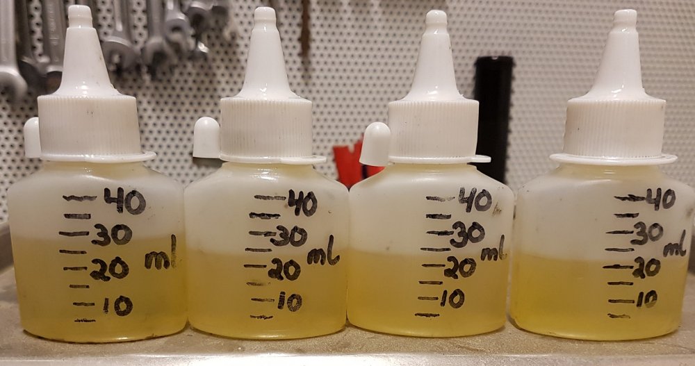

  13. Dette er bilder av siste flowleak over 3 minutter på tomgang med kald motor
  14. Hei igjen Jesper Jeg gjorde en ny måling da jeg så at det fløt diesel rundt dysene etter måling. Lagde meg eget testutstyr, men hadde ikke slangeklemmer som passet. Andre test, så tvinnet jeg ståltråd som slangeklemme, og fikk sansynligvis en mer nøyaktig måling. Denne gangen var forskjellene mye mindre. Målte nå over 3 minutter akkurat med stoppeklokke, og målingene var nå som følger: 29ml, 24ml, 24ml og 22ml Vet egentlig ikke hva jeg kan forvente av lekkasje? Vet dessverre ikke hvem som er hvem denne gangen, da jeg mistet hele oppsettet i gulvet, og flaskene blandet seg. Må gjøre en ny måling om differansen er for stor. Ut fra hva du sier, så spøker det for høytrykkspumpe.
  15. Hei Jesper1201 ☺ Jeg har akkurat gjort måling av returmengde på dyser nå. De viser forskjellig. Skal se om jeg får lagt ved et bilde. Usikker på sylinderrekkefølgen her, men om vi sier at den fremre sylinder er nr 1 osv bakover med den bakre som nr 4, så måler jeg som følger: Nr1 20ml Nr2 10ml Nr3 26ml Nr4 30ml Kjørt på tomgang på kald motor i ca 3 minutter. Diesel fra slangene fra etter måling, er også inkludert i disse tallene som er oppgitt ovenfor.
