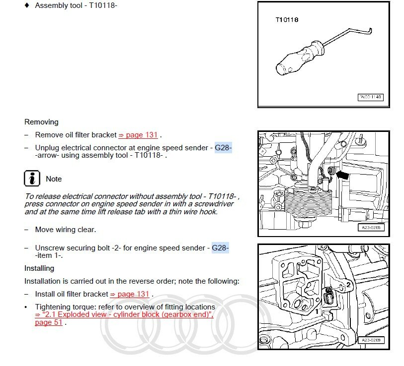

Takk for info 👍 Ser ut til at det ikke er for omfattende. Oil filter bracket ser ut som er mulig fra motoromssiden. Men jeg kan begynne først med kamakselsensor G40 🙂
Nøyaktig feilkode som kommer opp er: P0016 CMP Sensor G60/Engine speed sensor G28 Hvilke sensorer er dette? Er det kamaksel posisjonssensor og veivaksel posisjonssensor ??? Tenkte også å bytte dieselfilter i samme slengen.
Den eneste feikoden som kommer opp, er "crankshaft" sensor. VEt ikke om det kan ha en sammenheng? Har i tillegg lest at det kan være "brake light switch" ?? I tillegg tenker jeg det kan være lurt å bytte dieselfilteret.. ?
