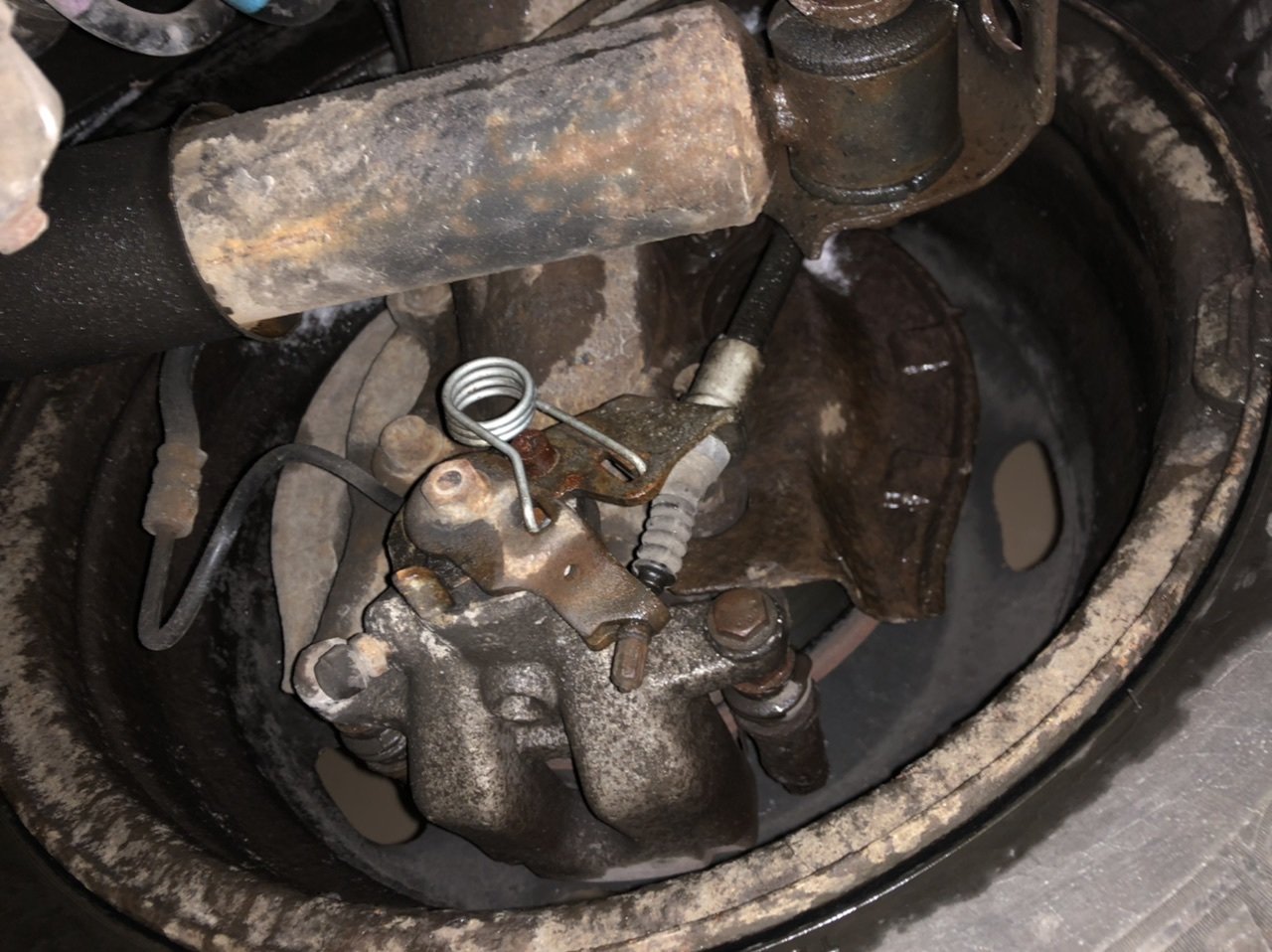

  1. Legger ved bilde her av hvor langt tilbake armen går. Den vil ikke gå helt tilbake og jeg merker at hjulet henger igjen når jeg kjører og det bremser ganske bra ned når jeg slipper gassen
  2. Hei har en Peugeot 307 2004 modell som jeg har litt problemer med. Har hatt bilen i litt over ett år nå. Problemet er at når jeg tar av håndbrekket, så henger venstre bakhjul litt. Jeg merker godt at det bremser, men ikke så mye at det låser (unntatt i svinger på vinterføre). Når jeg tar av håndbrekket merker jeg at det er en dødgang i spaken. Waieren er løs og det er ikke den som henger. Det er armen til håndbrekket på venstre bakhjul som henger. Jeg har vist om dette en stund, og har derfor ikke brukt håndbrekket på lang tid, men tenker at det kan være greit å få fiksa opp i. På caliperen er det en arm som blir dratt i når jeg tar på håndbrekket, men denne går ikke helt tilbake når jeg tar det av. Jeg kjenner at den er ganske hard, siden jeg må legge meg litt under bilen og ta en skrutrekker eller lignende for å dytte armen tilbake på plass. Da funker det helt fint og henger ikke mer før jeg bruker det igjen. Ganske kjedelig å måtte fram med en skrutrekker og legge seg under bilen hver gang håndbrekket blir brukt... Noen som har tips for hva jeg kan gjøre for å fikse dette? Har prøvd å ta brekket på og dra tilbake flere ganger uten hell. Har også prøvd å kjøre fremover og bakover, fortsatt samme greia. Har prøve å spraye endel wd40, men ser ikke ut til å hjelpe så mye det heller. Det henger fortsatt hver gang det blir brukt. Noen som vet hva jeg kan gjøre? Er eneste alternativ å bytte hele caliperen eller går det ann å skru av bare armen og rengjøre rundt der og håpe det fikser det?
