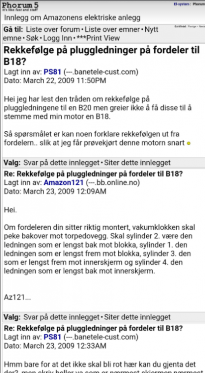

Takk for svar Kan sei med en gang att forgasserane har olje, men kanskje litt lite om det skall vere til tops...? Bensin slangen frå pumpa har eg hatt av og ja der kom det bensin, so det er kryssa av. Flotørane og flotørentilane i forgasserane såg også bra ut. Har hatt av toppdekselet då stilt med 10 grader fortenning på svinghjulet og alle ventilane var då lukka, men gjor en anna oppdagelse. Fordelaren står ganske skeivt i forhold til blokka, og alle andre bilde eg har sett av b18. Etter å ha stilt svinghjulet på 10 grader fortenning skjekka eg plasseringa på stiften og den va tilnærma den kvite streken. Som traff nesten nr 3, slik som fordelaren står no. Dersom fordelaren hadde stått rett i forhold til motoren, hadde stiften stått noke lunde perfekt med nr fordelerlokket. Er det reint tilfeldig eller kan eg vere inne på noke?
Okay, no har eg testa litt og snakka me naboen. Han sa det virka unøvendig å måle kamvinkel, bare eg var nøyaktig nok med bladsøker på stiftåpninga. Dobbel sjekka den og den såg heilt fin ut, fortsatt 0,4. Gjekk då på forgasserane, eine stempelet bevegnde seg ganske greit, litt motsatnd men det skulle de vel vere, den andre derimot var fryktleg mykje verre å opne men klarte det me bare fingrane, og sklei sakte men sikkert ned igjen, so nålene bevege seg og. Gnisten har eg ikkje fått testa med son tenningsprøver for gnisten såg heilt fin ut, ganske graftig og blå. Coilen er det iallefall liv i, der gnista det ganske heftig. Og dei heilt nye ledningane virka greie og,, fekk ikkje noke god kontakt med multimeter men fekk eit par ohm. Er det noke god måte å teste kondensatoren på? Gnisten ser jo grei ut i mine auge men kan no teste den, e vel son passe gammal. Bensinpumpa har eg lenge mistenkt å vere dårleg og, men den funka til en viss grad, forvente ikkje noke jamn tilførsel med mekanisk pumpe. Begynte å leite etter gradene på fordeleren men eg såg ikkje noke, står dei på noken spesiell plass? Slenge me noken videoa so dåkke har litt underholdning PLugg nr 3 vise ganske dårli på video men eg såg på alle og såg att den gnista lika bra som alle andre https://youtu.be/xJ8pmdl7jzw Her er med den rekkefølga på fordelerlokket som eg hadde før eg demonterte og som den har køyrd me i alle år https://youtu.be/FwQwbcrfTFU Her er er rekkefølga på fordelerlokket flytta et hakk som en på et anna forum sa va det som var riktig på b18 https://youtu.be/guoTDUTwAxw

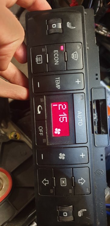

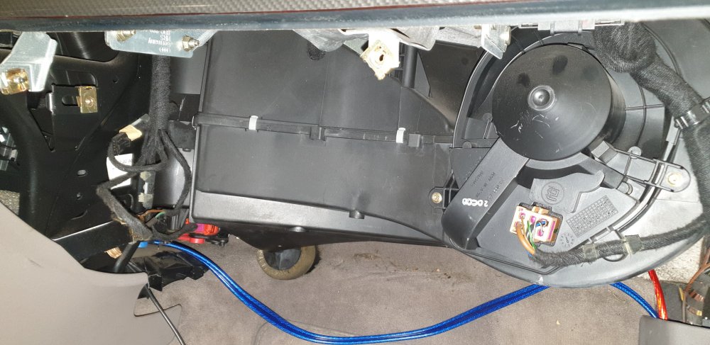

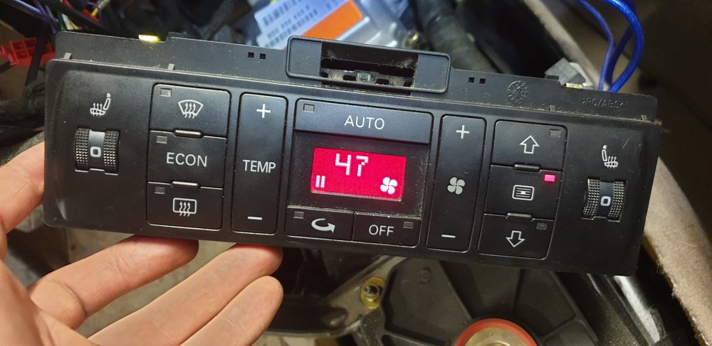

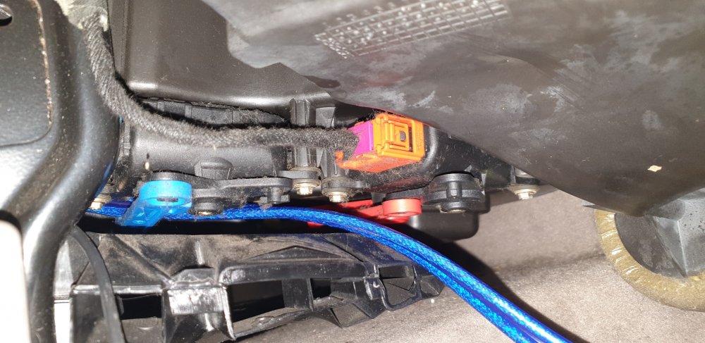

Hei, no har eg kjøpt meg a4 b5 og sliter med at det ikkje kjem varmluft frå aircondition. har gjort en del feilsøking, begynte med å køyre bilen varm og kjente på slangane som går inn og ut av varmeregisteret, begge var veldig varme. Bestemte meg so for å lufte kjølesystemet grundig og det kom en del bobler. Men det gjorde alikavel ingen forskjell. Fant då fram noken verdia som viste i displayet på ac controlleren og der stod det blant anna verdien på potensimeteret på blandeklaffen, den var 0 uansett ka temperaturen stod på. En anna verdi kalla "delta value" til same motor viste 47 på LOW og 215 på HIGH. Noken som veit ka ditta betyr? No har eg plukka ut midt konsolen og hanskerommet i et håp om å kunne sjå om motoren som styre blandeklaffen bevegde seg. Der kunne eg sjå to motora, en farga blå og en rød. Son som eg kunne sjå var den blå som styrte kor lufta skulle og den rød som styrte varm/kald luft. Rett meg om eg er feil. Men problemet er at den rød beveger seg, til ein viss grad. Går veldig seint og hakkete og på temperatur LOW so går den heilt over og kanskje blir lufta litt kaldare. Men når eg skrur opp på HIGH so bevege den bare seg litt og lufta er lunka. Kan det vere at motoren er kaputt? eventuelt noken drev med knekte tenner? Er det noke anna som kan vere probleme? Slenge me noken bilde og en video om de hjelpe. Og nei den audio kabelen setter seg ikkje fast i motorane
