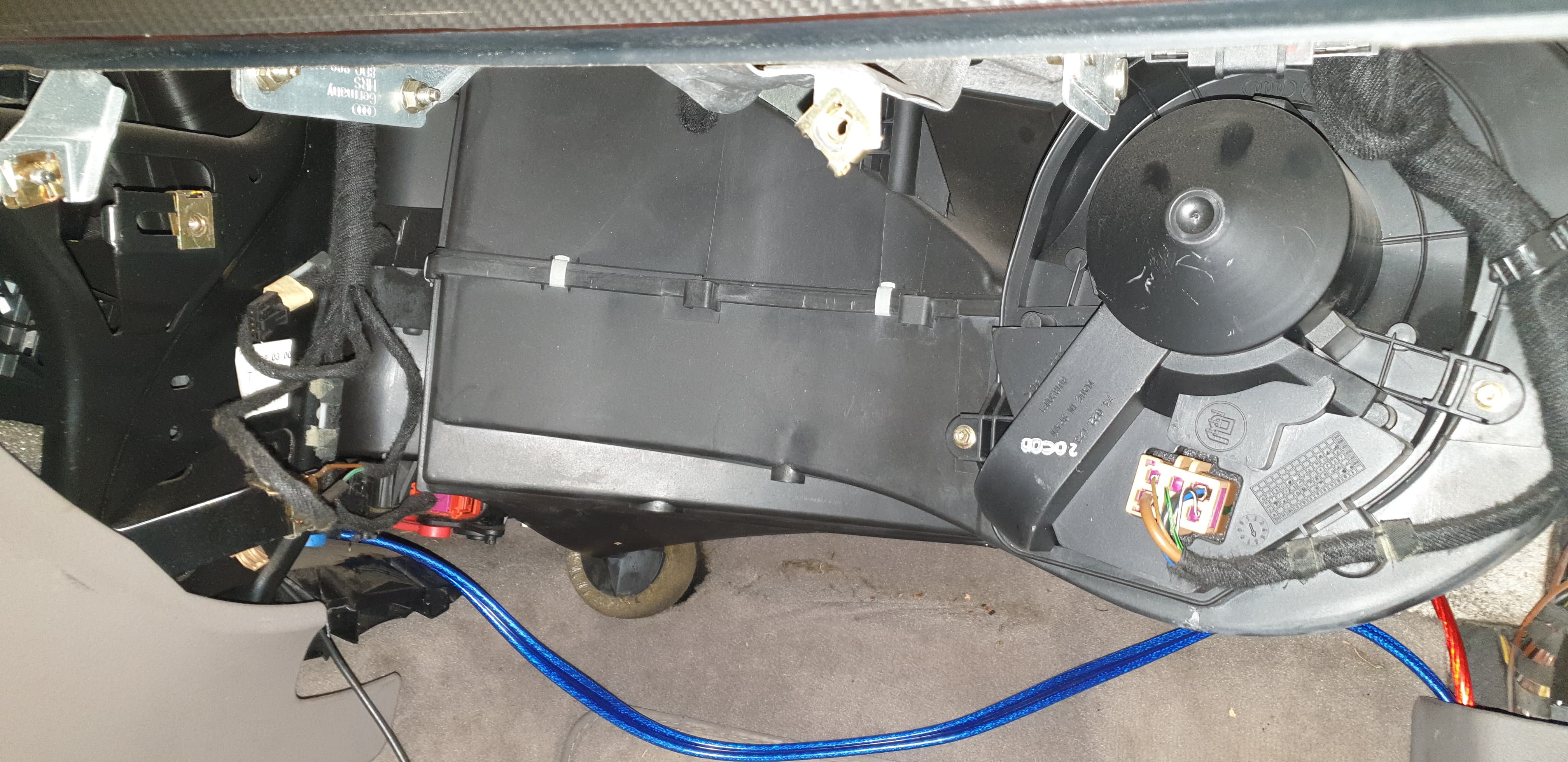

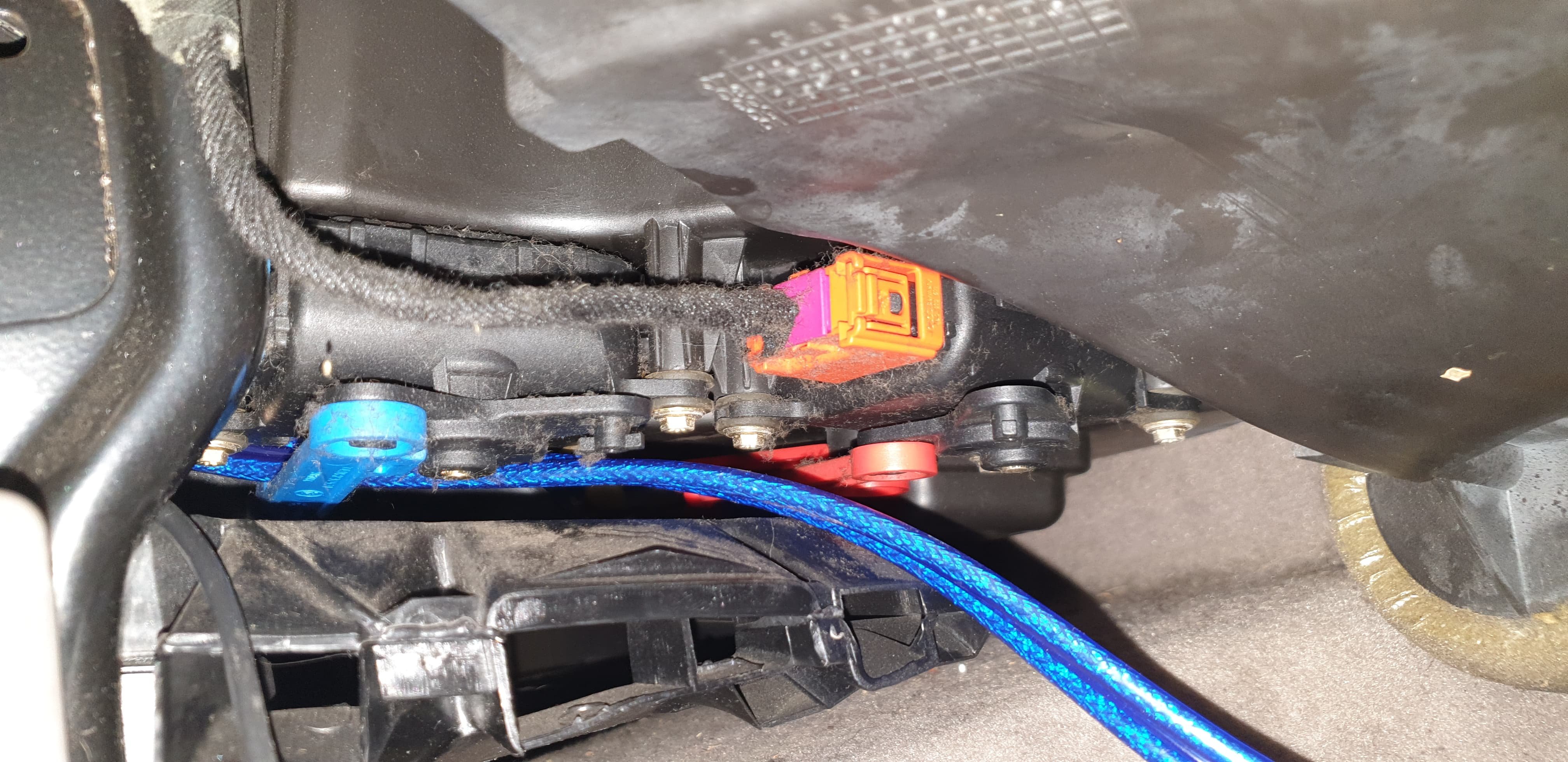

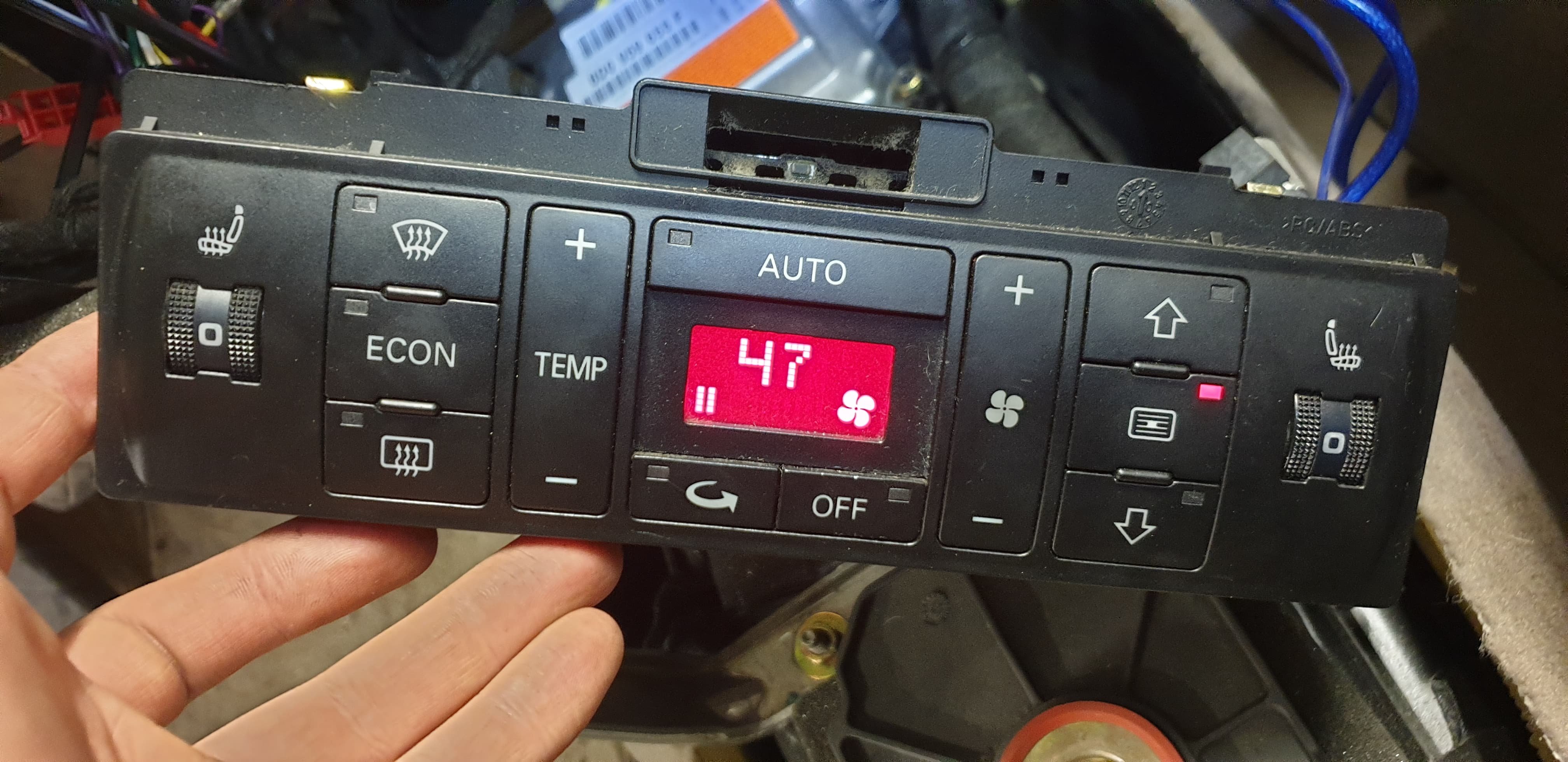

Hei, no har eg kjøpt meg a4 b5 og sliter med at det ikkje kjem varmluft frå aircondition. har gjort en del feilsøking, begynte med å køyre bilen varm og kjente på slangane som går inn og ut av varmeregisteret, begge var veldig varme. Bestemte meg so for å lufte kjølesystemet grundig og det kom en del bobler. Men det gjorde alikavel ingen forskjell. Fant då fram noken verdia som viste i displayet på ac controlleren og der stod det blant anna verdien på potensimeteret på blandeklaffen, den var 0 uansett ka temperaturen stod på. En anna verdi kalla "delta value" til same motor viste 47 på LOW og 215 på HIGH. Noken som veit ka ditta betyr? No har eg plukka ut midt konsolen og hanskerommet i et håp om å kunne sjå om motoren som styre blandeklaffen bevegde seg. Der kunne eg sjå to motora, en farga blå og en rød. Son som eg kunne sjå var den blå som styrte kor lufta skulle og den rød som styrte varm/kald luft. Rett meg om eg er feil. Men problemet er at den rød beveger seg, til ein viss grad. Går veldig seint og hakkete og på temperatur LOW so går den heilt over og kanskje blir lufta litt kaldare. Men når eg skrur opp på HIGH so bevege den bare seg litt og lufta er lunka. Kan det vere at motoren er kaputt? eventuelt noken drev med knekte tenner? Er det noke anna som kan vere probleme? Slenge me noken bilde og en video om de hjelpe. Og nei den audio kabelen setter seg ikkje fast i motorane
