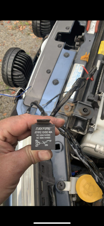

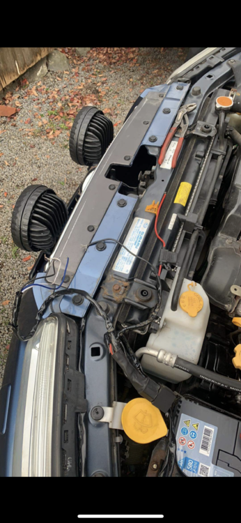

  1. Det releet du har der er vel et med EN ledning ut til feks en lysbjelke? Jeg har to til lyktene så da tipper jeg at det blir likt bare med en ekstra ledning i koblingene!
  2. Tusen takk!!! Dette skal prøves ja!! God jul!!
  3. Hei. Får ikke til å koble ekstralys på subaru forrester 06. Jeg har skjønt at den er minusstyrt som det heter. Har et ferdig opplegg med: to lys med koblinger og ledninger som kommer ut fra reléet. Nr 1 : en pluss ledning rød Nr 2: en minusledning sort Nr3 : en ledning med tre ledninger inni. Blå, hvit, rød. Hvem skal hvor? Håper noen har en sånn forklaring som er veldig enkel og på omtrent «med teskje» nivå:)
