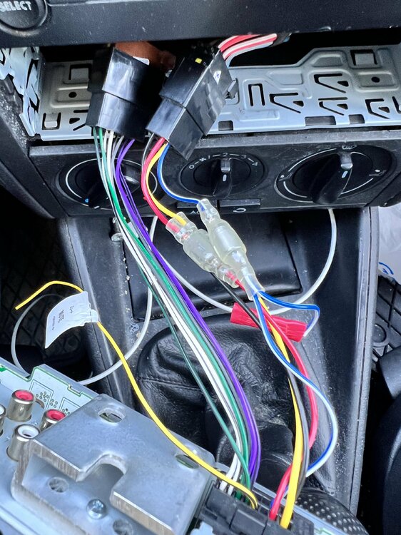

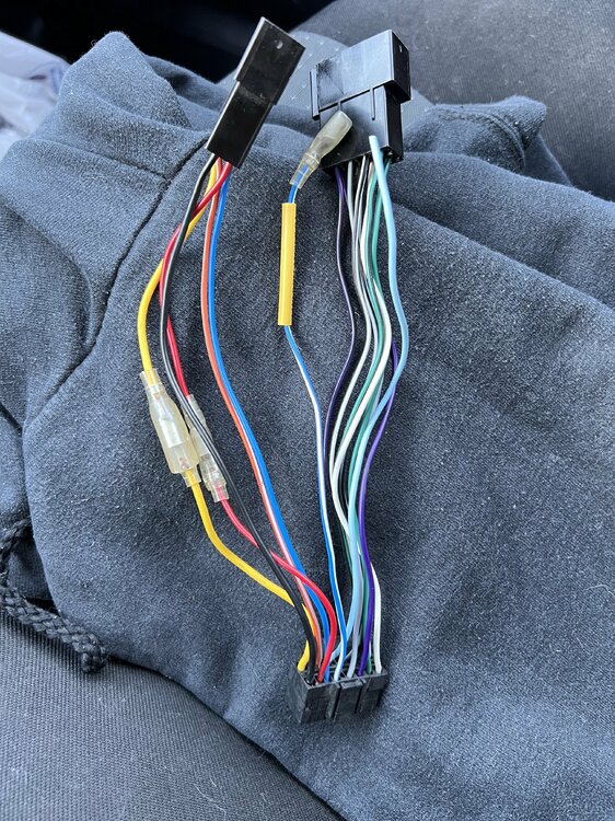

  1. Koblet den på den gule. Da skrur forsterkeren seg på når jeg slår på tenningen på bilen. Prøvde først den røde, men da er forsterkeren på hele tiden, selv når tenningen er av.

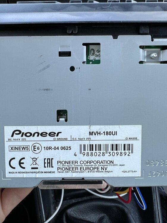

  2. Jeg har en Pioneer spiller. Står ingenting på noen av kablene, derfor jeg ble usikker. Legger ved bilde av det jeg har.
