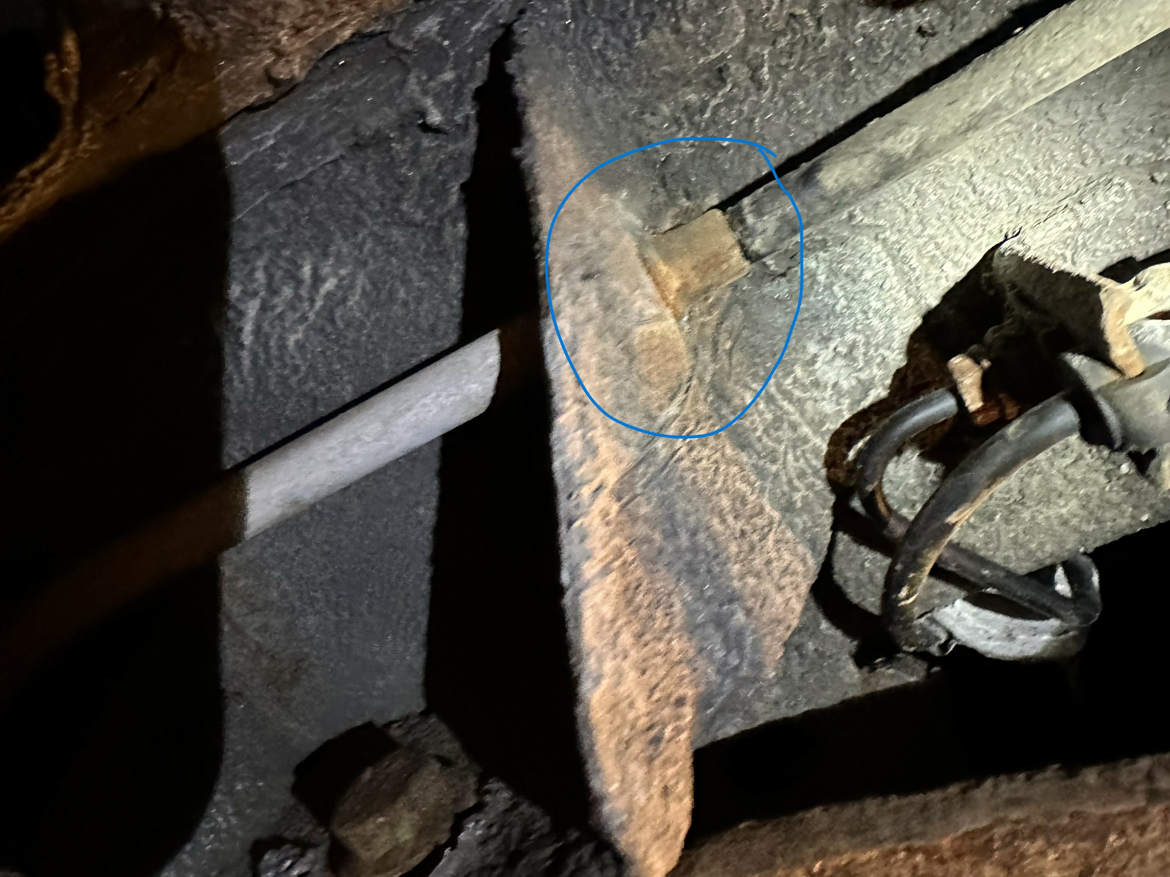

  1. På de nye er det plast som går inn i alu-røret ja, men ikke orginalwiren på ein 2006 modell. Eg fikk borret ut den gamle og den bestod bare av metall. Den var rett og slett irret fast.
  2. Godt tips, men på orginalwiren så er det ikke plast, men metall.
  3. Ja, det hadde nok vert det beste. Eg endte opp med å kappe av den stussen som skulle av, for så å borte ut det som stod igjen inne i røret. Funket det også, men var litt styr
  4. Eg holder på å bytte håndbremswirer på caddy 2006 mod, men sliter med å få løs de gamle, i overgangen mellom wirestrømpe og aluminiumsrør. Noen tips?
