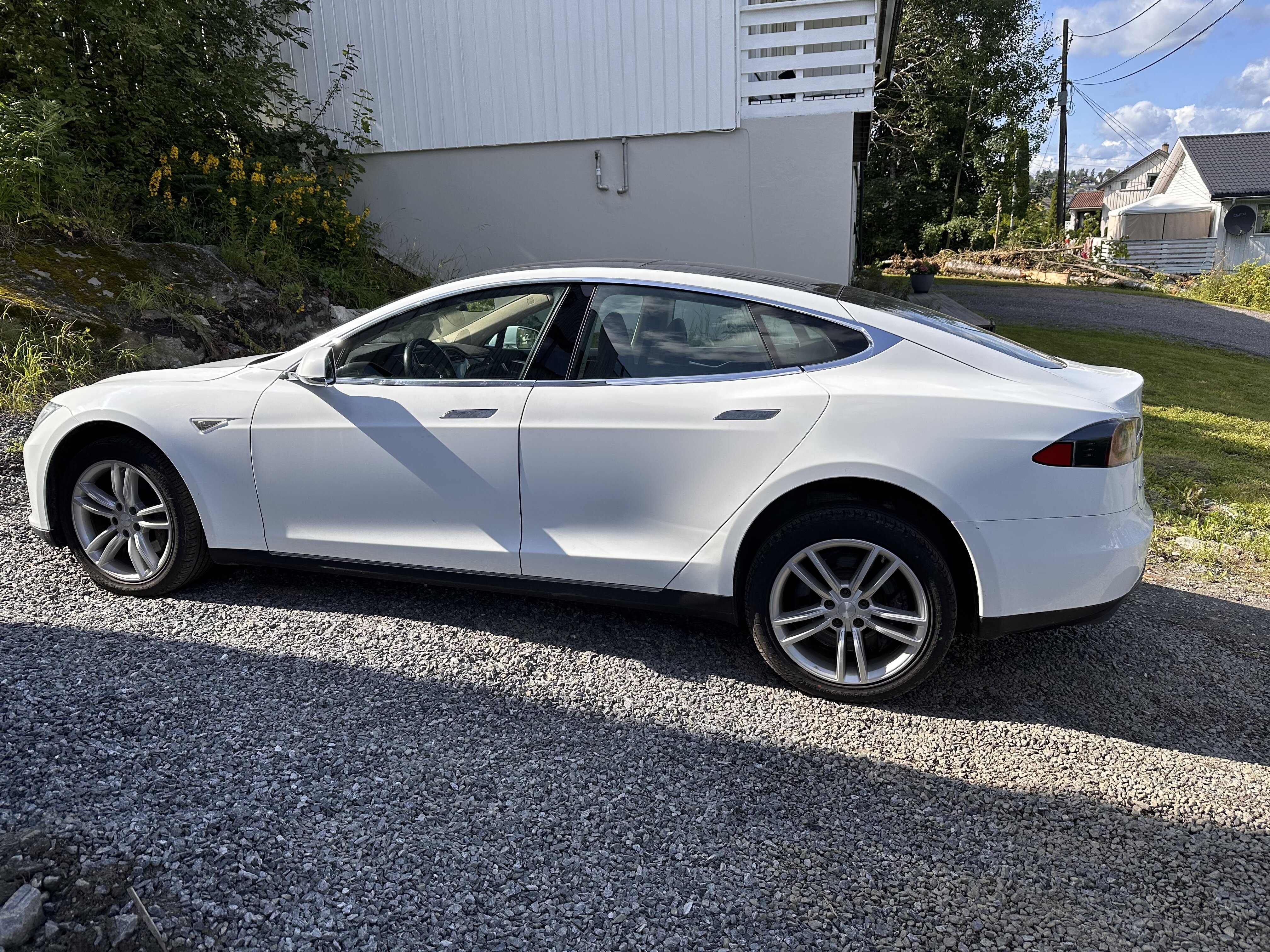

  1. Heisann. Har en Tesla model S85 2014 hvor jeg har nylig byttet luftdempere framme og bak på passasjersiden + kompressor og ventilblokk, etter at det ble lekkasje. Etter at disse ble byttet dro jeg til Tesla for kalibrering, og det viste seg at de ikke klarte å få bilen i lik høyde på alle sider. De mente det kunne være sensoren bak på venstre side som var årsaken, siden den «hang» på svært høy. Sensoren ble byttet uten at det heller hjalp. Jeg valgte til slutt å bytte demperen bak på venstre side også + kompressoren og rele på nytt, grunnet at de mente kompressoren ble overopphetet. Etter kalibrering er den fortsatt høy bak på venstre side, og jeg aner ikke hva mer som kan være galt. Er det noen som har tips?
