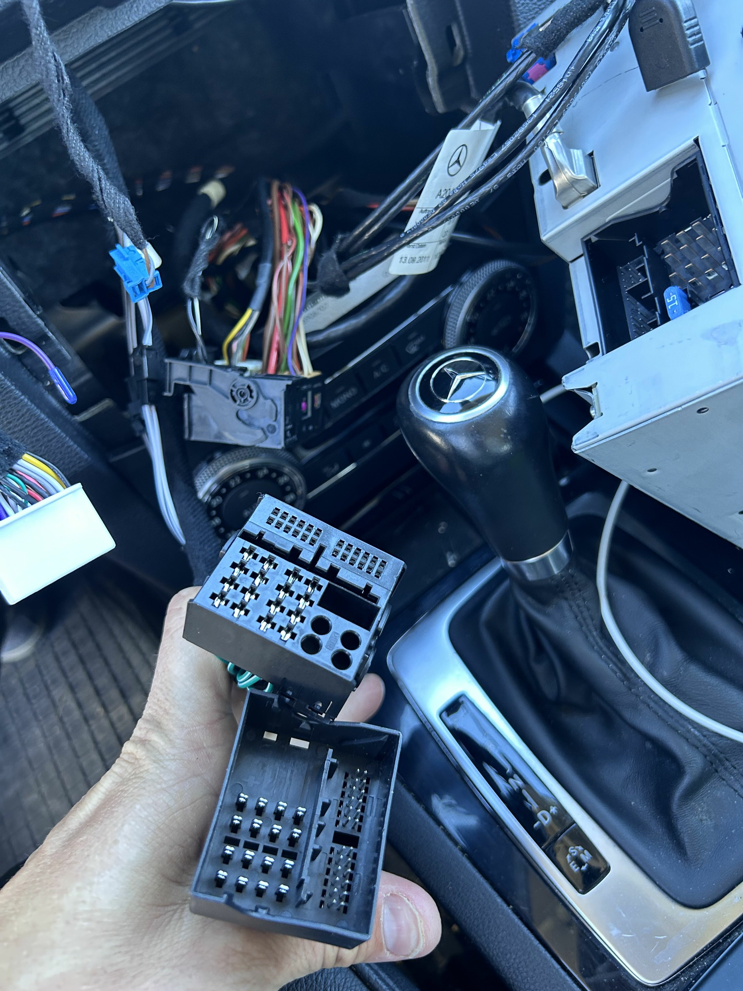

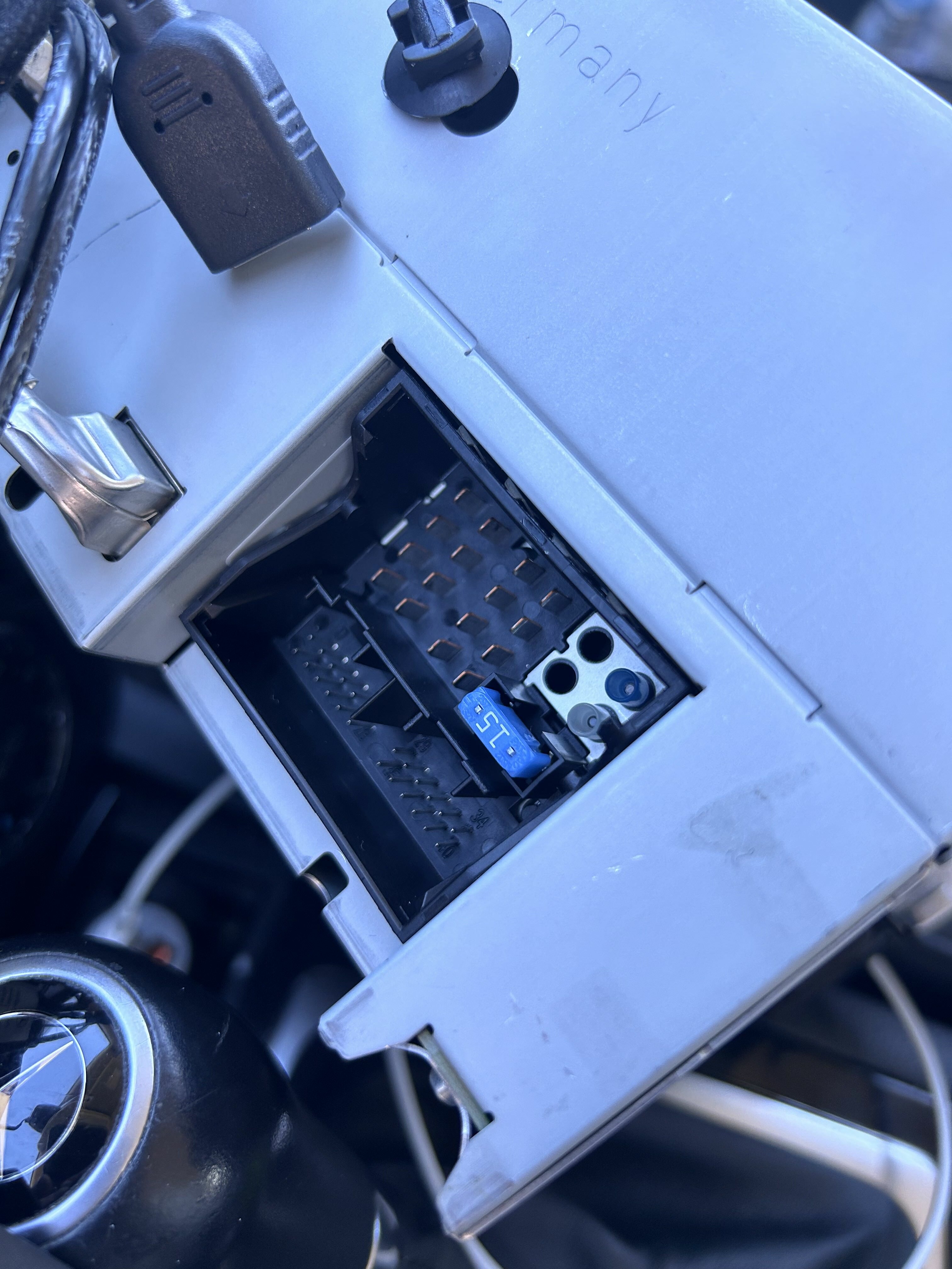

  2. Hei, Jeg har en Mercedes Glk 220 cdi 4matic fra 2012, NTG 4. Jeg har kjøpt en ny skjerm/computer, denne: https://www.autoupgrade.no/products/mercedes-w246-med-ntg-4-0-og-ntg4-5-android-13?variant=41947725987887&currency=NOK&utm_medium=product_sync&utm_source=google&utm_content=sag_organic&utm_campaign=sag_organic&gad_source=1&gclid=CjwKCAjwxNW2BhAkEiwA24Cm9EMZMnbzIArv6rbrzLoo5M_3SQFZaHs7log--2-QAI_kQLu7AKCAJxoCnNgQAvD_BwE Før jeg kobler på skjermen, ønsker jeg å sjekke at alt funker med original radio/CD-spiller og lyd generelt, så jeg erstattet den originale "firkantboksen" med kabler med det tilsendte kabelnettet. Da får jeg kun lyd i 3 høyttalere, førerdøras høyttaler er stille. Kobler jeg tilbake er all lyd ok. Jeg klaget og fikk tilsendt et nytt kabelnett - samme resultat. Det hele virker veldig mystisk, men jeg er også heller ikke erfaren med dette. Noen som har en idé hva som kan være feil?
