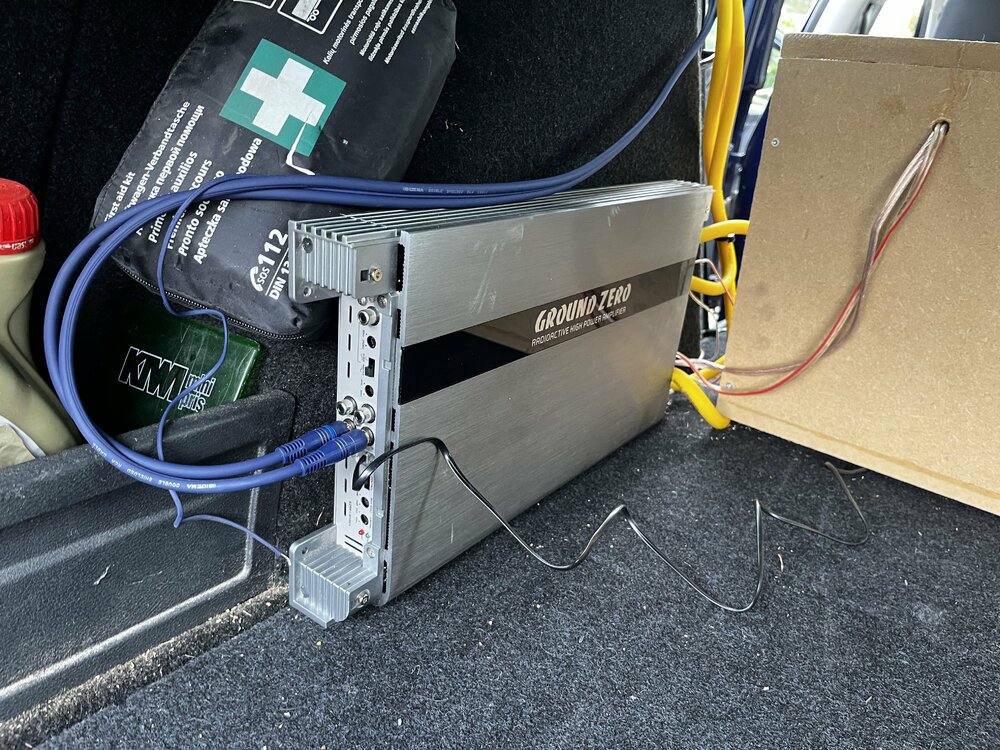

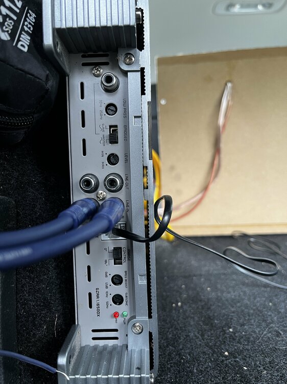

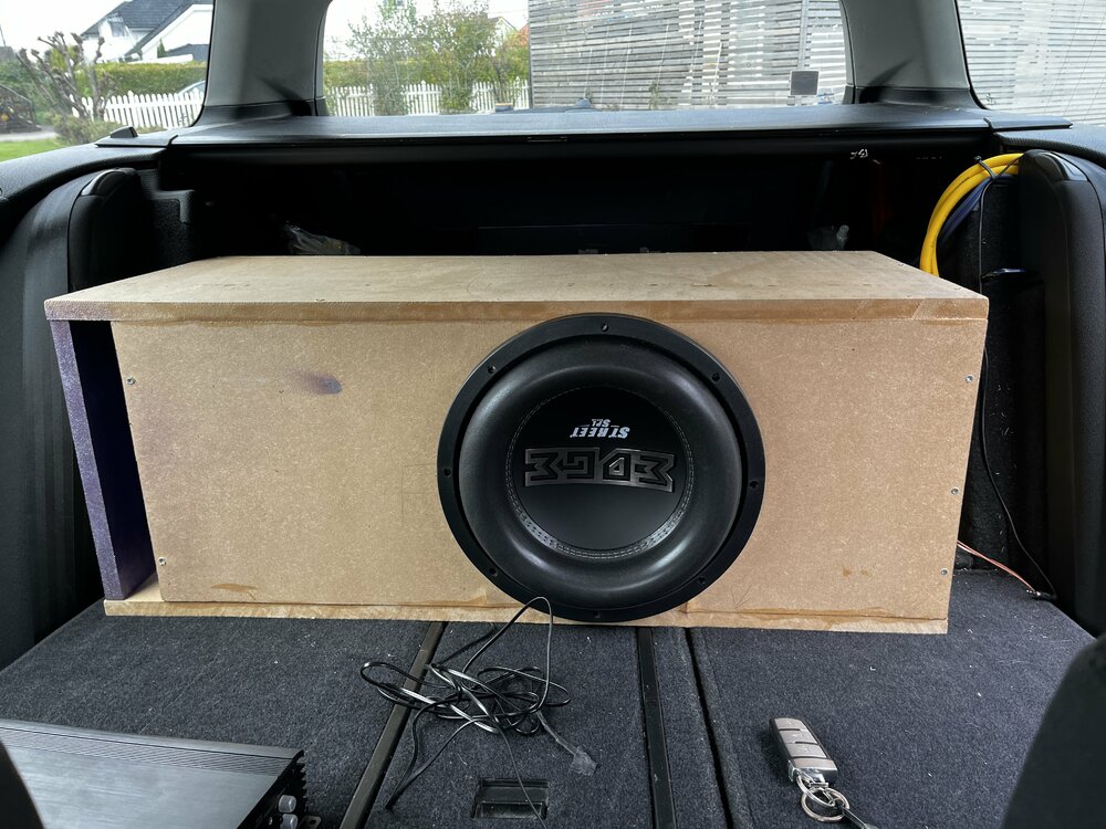

  1. Ja den har en følsomhet på 83,7, og er en 12 med dobeltalespolle har koblet opp på 1ohm og boksen er tunet til 35hz og 85liter
  2. Har en ground zero forsterker på 1800w rms og edge subbwoofer på 1500rms spiller ikke så høyt som jeg forventa hade en annleg før det og det funka veldig bra men siden da oppgraderte jeg til 35mm ledninger og når jeg satt alt inn som subben og forsterken så spiller det ikke så mye bass burde riste bilen no jævli med 1800w men følges mer ut som 500w. Har noen forslag til hvorfor? Trenger jeg enda sterkere forsterker til subben eller?
