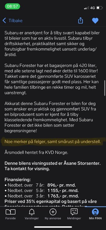

  1. Kjøpte ein Subaru forester 2008 i juni 2024 (av forhandler). I annonsen stod det understells behandlet av privat eier i slutten av 2023 og smårust på understell. I april 2025 merket eg ulyder og bilen var rar å kjøre. Tok den til verksted der dei skreiv " Mye rust på bil. Masse rust på travers bak - defekt. V. bærearm har løsnet fra travers grunnet rust". Vil påstå at dette går under skjulte mangler. Ja det er ein gammel bil og hadde det ikkje stått skrevet i annonsen at det var lite rust så hadde eg tenkt at det var eit bomkjøp fra meg. Verksted har estimert at det koster minimum 30.000,- å få det fiksa. Men når det er så mykje rust v. side bak, så er det garantert meir på resten av understellet. Det skal ikkje gå an å gå fra smårust til å dette fra hverandre av rust på under 1år. Er det noen av dere som har erfaring med reklamasjon og saker i forbrukertilsynet?
