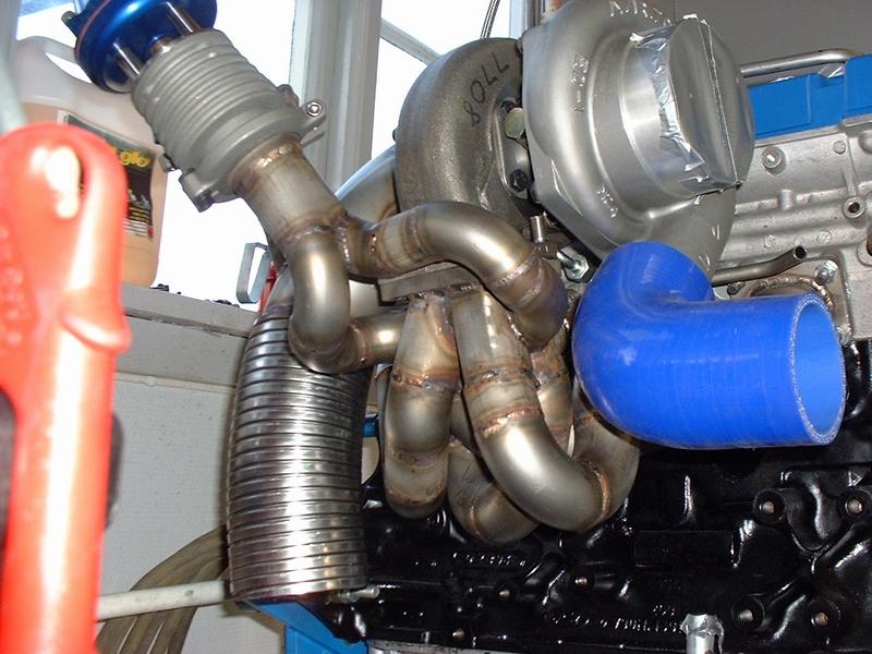

  7. tcr
    Innsug
    Forfra med eksos og innsug påmontert
  8. tcr
    Innsug
    Og enda ett, manifold i 321 stål!!!

  12. tcr
    Innsug
    Bilen er en kadett c coupe. Nye ROSS stempler og CARILLO råder av egen design. Autronic motorstyring, Garrett GT 40 kulelagerturbo, turbosmart progate 45mm Wastegate, Cat cams kammer +++ Hadde ett håp å passere 500hk, men er førnøyd med mindre siden bilen er så liten å lett.He he..... http://www.home.no/abracing

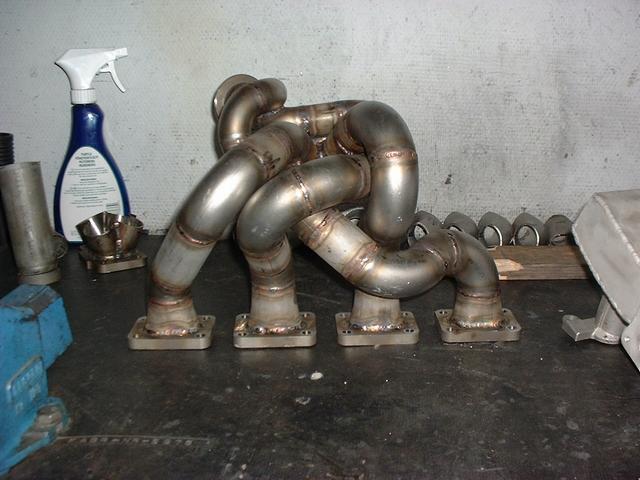

  15. tcr
    Innsug
    Nå er oxo eksosmanifolden ferdig!!!!!!
