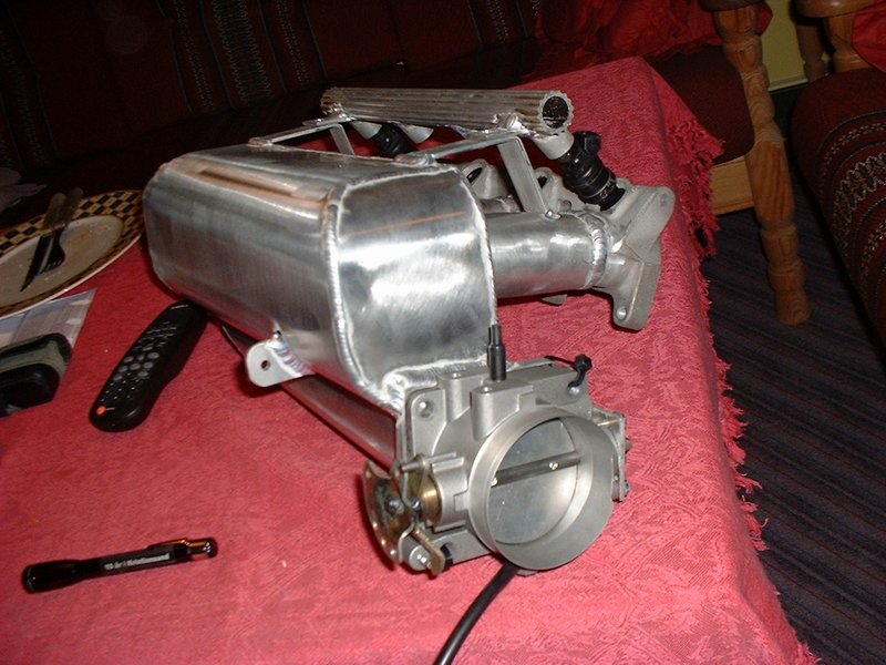

    Inzani: Joda, det var jo en artikkel om JP mannen i Bilsport for ei tid tilbake. Må jo ha noe for å styre dette innsuget også, kanskje jeg kunne brukt autronicen. har ikke satt meg inn i alle funksjonene enda men... Skulle jo investert i en motorbenk, men det blir vel bare med drømminga. Da ville det jo vært litt enklere å fått reele resultater med de forskjellige modifikasjoner ned på papiret. Får nøye meg med den gamle kadetten, he he.... Ett bilde av motoren, har fått den oppi bilen nå. Holder på å lager slanger og rør og slikt nå. flott kosearbeid!

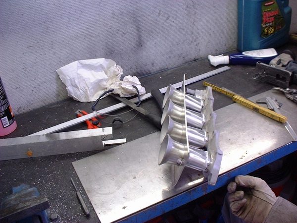

    Lengden på trakta (innsugsrøret) bestemmer hvilket turtall du vil få maks flow (maks moment i motoren) Korte rør=høyt turtall lange rør=lavt turtall. Diameteren har sammenheng med lufthastigheten, den bør ikke være for liten for da drar du liten nytte av den til å fylle sylindrene, er den for stor så blir det en begrenset flow pga for høy motstand. Å finne ett 100% ideelt innsug er vel nærmest umulig, Alt som kompforhold, kammer, innsugog eksosmanifold og ikke minst ønske om motorkarakter er faktorer som bør høre sammen, må iallefall ta hensyn så godt en kan når en skal kontruere en motor. Dumt å ha ett innsug som gir ekstra Nm på høyt turtall( korte trakter) og en liten turbo som ikke leverer nok luft når innsuget har sin topp, og kanskje lav komp som gjør at den lille turboen lader sent.

    http://www.bilforumet.net/showthread.php?s=&threadid=1124&perpage=15&pagenumber=3 Her er noen bilder av innsuget til GolfRallye, der ser du hvordan det er inni. Der er det dreide trakter, mens nå bruker jeg pressede trakter. Slipper en sveis da vettu. Bildet er av innsuget til Civic-turboen som nettopp er blitt ferdig! http://forum.club-honda.org/viewtopic.php?t=3235 Må muligens registrere deg og være logget inn for å se bildene
