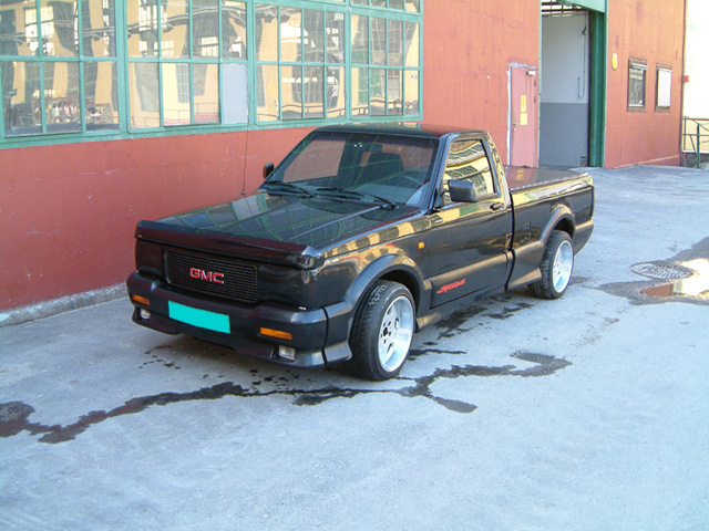

'91 Mod GMC Syclone til salgs. - EU godkjent - Ny turbo - Ny hjerne / chip - Preppa / forsterket girkasse (automat) - Røde Koni dempere - HKS SQV avlastn. ventil - Gått 75000 miles - El vinduer - Air condition - Ny katalysator - 8,5X17" OZ Ceres på sommerhjul. Meget sprek bil, var i sin tid verdens raskeste serieprod. pick-up, 0-100 km/t på 4,7 sek. Konstant firehjulsdrift, blokkeringsfrie bremser Bilen er ellers meget hel og pen, import i 1999 fra USA. Grei forsikring da det ikke finnes noen statistikk på den i ulykker, pluss at den står oppført som pick-up. Pris: 190 000 Er interessert i bytte (pluss mellomlegg ) i Corrado, 200sx s14, og annet med litt motor Er du interessert, pm meg, eller ring Geir på tlf: 97 02 66 27.

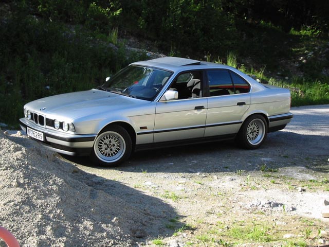

Selger min 1992 modell BMW 520i 24v. Bilen har gått 255 000 km, siste 40 000 i mitt eie. Skiftet olje og filter hver 10 000 på verksted, nylig tatt for 1 mnd. siden. Har også skiftet alt annet som har kommet fram. Farge: Sølvgrå metallic Utstyr: liten Kjørecomputer, el speil, spredere, soltak mm. Felger / dekk: Sommer på Alu, 245-50-16, og vinter på stålfelg, Nokian Hakkapelitta 2, nye i år, sommerdekk kjørt med en sessong. Skiftet mesteparten av slitedeler i forstilling, noe i bakstilling, ettermontert konisk luftfilter, type Pipercross. Bilen er ellers i bra stand, ikke rust. For mer info og bilder send pm eller e-mail til geirkaasa@netcom.no
