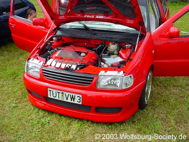

    Motor
    Her er prosjekt for de som vil ha motor i Polo 6 n en sin :P
