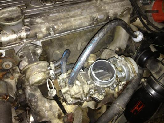

  1. Regner med da den andre slangen på nikkepumpa kommer fra bensintanken. Det er et filter rett etter tanken som jeg har byttet. Det filteret som er på bildet var det Falck som byttet da jeg fikk problemene, men det sitter da feil vei hvis det er returen. Da forstår jeg det slik at flottørventilen stenger mot kammeret og åpner mot returen når gasseren er "full". Regner med at filteret slipper igjennom feil vei også, men filterfunksjonen ikke er som den skal? Hvis ikke så kan jo det bidra til problemet kanskje?
  2. [ATTACH]39794[/ATTACH] Hei igjen. Ikke noe hell med å justere flottør. Det er såpass lite klaring inni der at en minste justering gjør at det blir for trangt et annet sted for flottøren. Er ikke meninga den skal bøyes så mye tror jeg. Men en annen ting. Se på det bildet. Kan noen forklare meg hvordan og hvor bensinen flyter? Jeg får det ikke til å stemme. Sånn jeg ser det ville det vært naturlig at den slangen som har filter kommer fra tanken.. er det ikke riktig? I hvertfall så er det ikke sånn her.. når jeg setter på tenninga så pumpa går kommer det ingen ting fra den med filter, men det kommer via den mekaniske pumpa eller hva det kalles på blokka? Hva er i såfall den med filter beregnet på?
  3. 35PDSIT-5 Audi + VW På "bild 1" så ser dere min type forgasser, enda det står "fra byggeår; juli 1977"..
