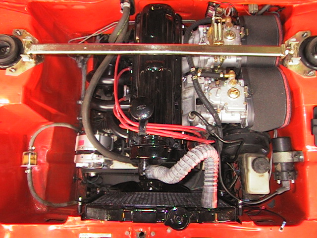

Har finne ut av problemet. For det første er jeg blitt lurt.Kjøpte forgasserene gjennom QXL hvor selger sa at det var 40 DCOE,det viser seg at det er 38 DCOE og dysene som står i passer ikke til motoren min.Har fått låne 2 stk 40 DCOE som har stått på en Skoda rallycross bil.Da gikk bilen bedre.Hehe.

Noen som kan fortelle meg hva minimums bensintrykk en bør ha for å kjøre med dobble Weber DCOE forgassere? Har to dobble DCOE 40 forgassere på en 2 liter ohc,og ble fortalt av en som kjører rallycross med MK2,med 2 l ohc og dobble 48 DCOE at den originale mekaniske bensinpumpa leverer nok.Målte bensintrykket på bilen min til ca 0,5 bar.Er dette nok? Har ikke kraft i motoren når jeg gir litt gass.Tror at den mekaniske pumpa ikke er helt frisk.Noen som har svar??
Neida,har ikke rasa motoren.Var bare skikkelig deppa og frustrert ene dagen.Sto i flere timer og prøvde å justere motoren,men fikk det ikke til.Trodde motoren var gåen pga at den gikk på bare 3 sylindere,men ene ny plugg ledning fikset det + at jeg tror bensinpumpa er gåen.Skal låne en el bensinpumpe til lørdag så for se da. Setter pris på at noen følger med hva jeg driver med da.Thanks people!!
