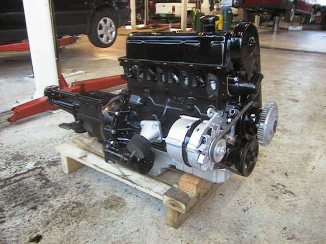

Slik ble det seende ut til slutt.Mangler nå bare å koble opp tenningsystemet før jeg kan starte motoren.Har montert pipercross filter,etter litt modifisering(blir pedalboks neste gang),og fått på kjøle slanger,bensinslanger og wirer osv....

Fant en vifte som passet til motoren.Tok en vifte fra 1300 MK2.Den passet rett på.Vifta er akkurat liten nok og hvit.Kanskje det kan bli litt for lite kjøling men jeg vil prøve.
Må bare si at bilen ikke er så fin som bildene viser.Jeg er bare jævla bra på å ta bilder... hehe.Bilen ble bygd opp for 6-7-8 år siden i følge forrige eier.Så den er nok ikke like fin som den gang.Begynner å sprekke litt i lakken og sånne ting.Er glassfiber breddere i tillegg.Tenkte på å montere pedalboks,men hvis det funker greit som nå så hvorfor ikke.Greit med litt assistanse.Motoren har begynt å koste litt ja... ga 1500 kr for motoren(takk til "Gokstad Racing" i Sandefjord) og da fikk jeg med starter/dynamo/fordeler.Motoren er en standard 2 liter fra Sierra(86 mod,tror jeg).Har RS 2000 alu bunnpanne og sil,RS 2000 motorfester,Burton "high torque" kam aksel,2" grenrør fra Burton,Dobble Weber DCOE 40 og alu innsug,også har jeg kjøpt div pakninger og deler som reg reim/strammer osv for ca 1500kr.Så noen tusen ligger i den motoren. Stemmer Ronny,det er meg.Blir det Escortregister treff snart eller ligger det for langt frem i tid?Legger med et interiør bilde.Fikk montert stol og belte i dag.

Skal/kan ikke bruke de luftfiltrene der nei.De kommer i veien for bremsekraftforsterkeren.Skal ha andre luftfiltere.Motoren er en vanlig 2 liter ohc,derfor den vifta.Har fått i motor og gir men mangler litt jobb ennå.

Er snart ferdig med motoren min.Mangler bare noen deler som er på vei fra England.Skal ha den i en MK1.Motoren har dobble DCOE 40,"high tourqe" kam fra Burton,2" grenrør og 2" eksos.Noen som har ide hvor mange hk dette kan bli?
