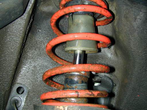

  4. Jeg forsøkte i dag å finne nummeret på senkefjærene mine. Dere ser lenger ned hvordan de ser ut..... Har lett med speil og alt uten hell, noen gode råd? Trenger å finne nummeret for å skaffe TUV papirer som jeg må fremvise til biltilsynet om ikke så lenge.
  5. Hvor på fjæren står nummeret? Eventuelt hva er nummeret? Mine fjærer er noen år gamle så det er den "gamle" nummertypen. Noen som kan hjelpe meg med disse to spørsmålene? Tenkte jeg skulle jekke opp bilen litt i dag, vaske og lete etter nummeret.
  6. Jeg har funnet ut at jeg trenger Jamex 40mm til Audi 90. Sendt mail til en forhandler men venter på svar, ingen som har dette liggende? Gjerne elektronisk, har prøvd å søke etter det på nettet men har ikke funnet ut noe.
  7. Noen som har noe 40mm til audi 90? Sjekker biltilsynet det nøye? Om det virkelig er samme senkesett som det er dokumentasjon for? Må vel eventuelt ta av fjærene?
