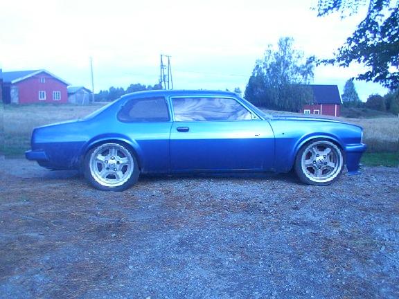

  1. her er et par bilder da og gi bud på forstilingen og senke settet, det er nytt og forstilingen er nylakert

  9. ikke stort og si masse arbeid igjend. på bildet er bilen senket en del, men taket er sånt og godskjent taksenka 5cm, felgene er solg og er egenlig orginale 400 felger i 15" som er en smule forstøret he he
