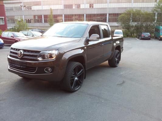

Jeg vet ikke i store terrengdekk, men jeg har montert 315/25-23 på min, og det går akkurat i bredden, både innover og utover så du kan jo bare regne om til tommer . Hvor store du kan ha de i omkrets uten problemer vet jeg ikke, men jeg har mye å gå på. Kunne sikkert hatt 35 profil

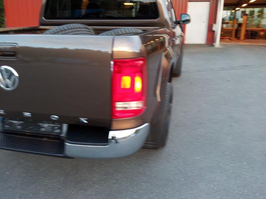

Jeg synes den fargen er dritkul, men det må være highline med lakkerte fangere, ellers blir det bare dumt. Den ble tectylbehandlet av kampen antirust, og den tectylen har samme fargen!! Så ser nesten ut som han er lakkert under også !! ;) Har kjøpt innkoblbar, da jeg trengte lavserie (skal rygge en del med store hengere) Fant ut nå at den permanente har jo ikke haldex, den har Torsjendiff ("quattro") så angra litt, men da hadde jeg ikke fått lavserie :) Skal sjekke med en tekniker om det er mulig å kode til permanente baklys (vet at noen av de nye modellene er ikke det mulig på)
Ja, DET kan jeg være litt enig i. skal nok ikke se bort fra at de blir bytta til dekk med litt mer profil til våren (Nå er det jo snart vinter). Men hvis bilen blir litt merkelig. så står jo han i stil med eieren. :D
Ja, har ikke tenkt til å senke den. Du er ikke den eneste som sier det. men er noe av poenget med "asfaltcowboy" men jeg har vel fått flere bekreftelser på at jeg ikke er skrudd sammen helt som alle andre ;)
Skulle kanskje hatt litt mer profil, men ble jo tøft da! vi får se hvordan den er å kjøre på veien. Venter veldig på skilter akkurat nå !!
Jeg ville ikke ha de stygge merkene bakpå, men ble liksom litt for "clean" uten noenting. Så da ble det bestilt nytt merke og festa det litt bedre ;-)

Da er Amaroken betalt, og vi venter bare på skilter. Men siden jeg jobber hos forhandleren, har jeg fått fingra i den allerede. Skal ha den forholdsvis original. (Er jo tøff nok) men med litt stasj som er litt tøffere enn det "alle " har Det er en mendozabrun highline med det meste Det som er bestilt/montert er: 23" felger med 315/25-23, Natokrok bak (så hengerfeste kan byttes ut med vinsj og annet utstyr), bedcarpet til planet, Et meget spesielt planlokk med veltebøyle integrert, stylingbøyle foran med LED lys. bilder kommer
