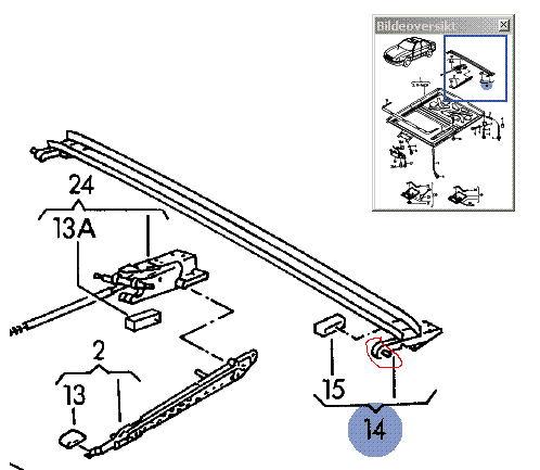

Koblet til igjen bryteren for å sjekke, da virket den. Men legger merke til en ting mekanisk: når luken tiltes så er det to små stenger med hake i endene. Her er begge knekt rett av hos meg. Men disse skal holde igjen/styre luken når den tiltes. Noen her som har/kan ta bilde av hvordan disse skal stå når den er tiltet? Legger ved bilde fra albumet: [ATTACH]38898[/ATTACH]
