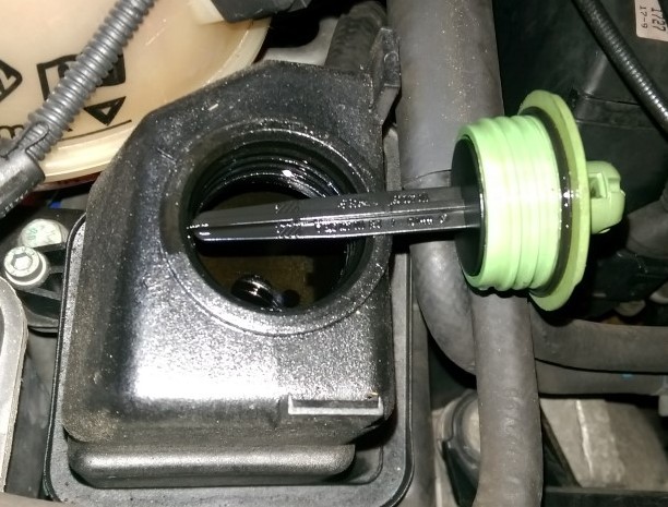

Hei, Lurer litt på om det er nok servoolje på bilen (Golf 1998). Trodde først at jeg hadde alt for lite, så kjøpte mer. Men nå som jeg skulle fylle på ble jeg brått usikker. Når jeg ser på peilepinnen, blir jeg usikker på om den er på min eller max.. Går opp til det skraverte feltet; Nok eller skal jeg fylle på?

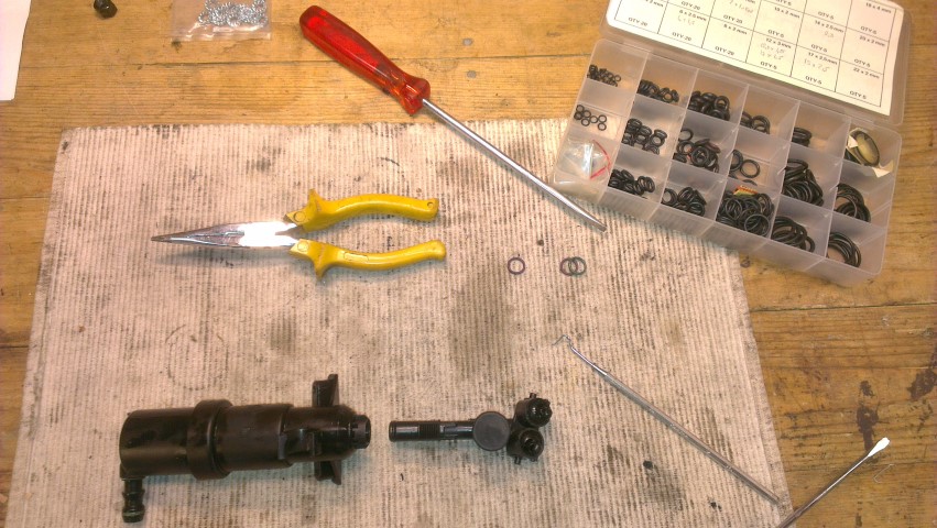

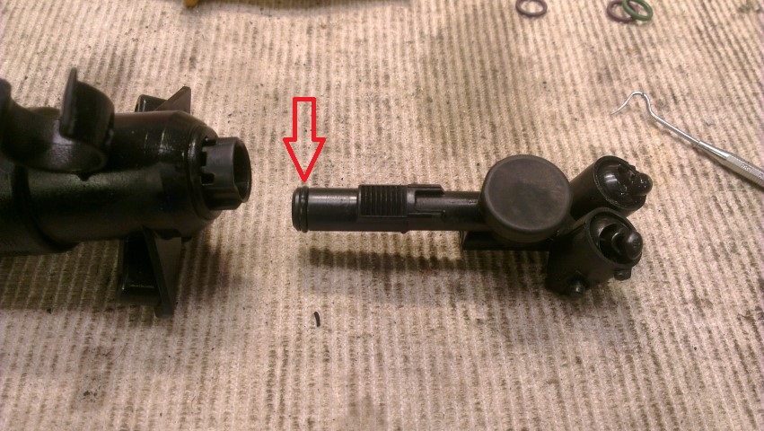

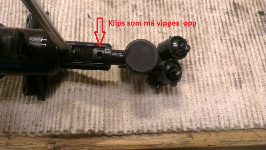

Det gikk fint å bytte. Nå er den tett og fin. Måtte først av med fangeren(merket av hvor skuene er): for å komme til spyleren: Vippet opp klipset på akslen På akslen satt en o-ring. Byttet den på inngående i samme slengen. Tok selvfølgelig den andre i samme slengen.

Hei, Plutselig har den ene lyktespyleren begynt å lekke. Om jeg drar den opp, så ser jeg det pipler ut langs akslen som kommer opp. Har ikke tatt den ut enda, men noen som har reparert denne før? Tenkte det kanskje var mulig å åpne å bytte en o-ring? Eller er dette en del som ikke lar seg åpne.. Noen med erfaring her? Edit; 1999 Golf 4
