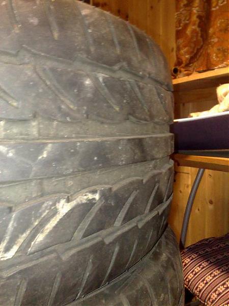

temmelig 2 uker etter handelen av bilen gikk turen til Vålerbanen på vw audi klubb hovedtreff. Der klarte jeg igrunn ikke og motstå fristelsen og prøve den litt på turen på banen gikk og hur og det gikk ! Etter endel runder på banen der så fikk vi slitt ut litt dekk og første problemet begynte og komme på bilen. motorens coiler er montert under ett deksel som ligger over topplokkdekslet som er svakhet på bilene med dette. coilene og coil ledningene blir sprøe ved høy temp og dermed tilslutt begynner og kutte og kødde. Så da måtte det bestilles coilkit med eksterne coiler fra 034 motorsport. Dekkene etter endel runder på banen ; montering av high output coilkit Etter dette gikk bilen som ett smykke igjen uten ett feilslag. Nydelig maskineri -
