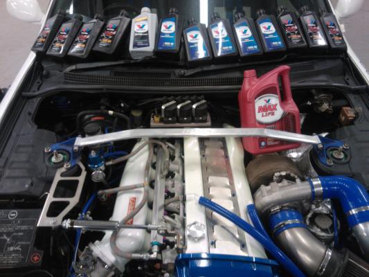

NÅ er endelig alt kommet på plass. Så nu mangler bare en hel del Valvolie Produkter. 9 Liter Valvoline Max life ferdig blandet kjøleveske. 7 Liter valvoline Racing oil 10-60 3 Liter Valvoline GL4 80-90 til Girkassen 2 Liter Valvoline GL5 80-90 til Diff. 1 Liter Valvoline Servoveske. [ATTACH]29132[/ATTACH]

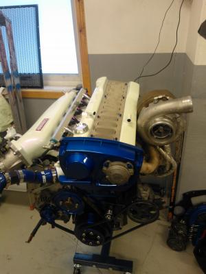

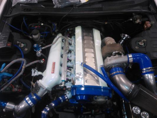

Endelig er motoren, gir og eksos på plass :) [ATTACH]29113[/ATTACH] Nå gjenstår d bare oppkobling av lednigs nett, slanger, rør, osv.
Siden jeg har montert retur fra topp til bunnpanne kittet, fikk vi ikke girkassen på plass. PGA en liter skrue / mutter i torpedo veggen som holder varme skjold / lyd matten fast i torpedoen. SÅ plast mutteren ble skrudd bort og skrue tappen ble kappet bort. Da fikk vi akkurrat bekket motoren langt nok bak slik at gir kassen giikk på plass :)

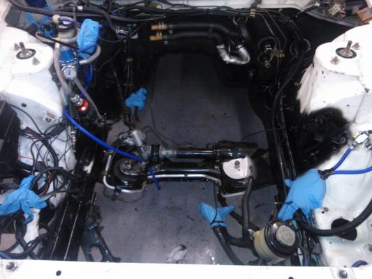

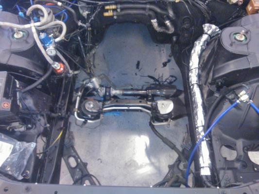

Jeg bestemte meg for at motorrommet skulle få seg en liten sjainings :P Så Siden motoren ikke står dær nu, Va d like greit å forberede motorrommet til en ordentlig vask :) [ATTACH]29106[/ATTACH] Men siden lakken i motor rommet er så sleten å falmete, beste æ at æ sku lakker d i sort matt. SKal nu vær ærlig å si at æ syns nu dette ble meget bra :)
Bunnpannen er montert og mototren er fraktet bort til garagen :) [ATTACH]29104[/ATTACH] Mototen ble skrudd fast i en palle :) [ATTACH]29105[/ATTACH]

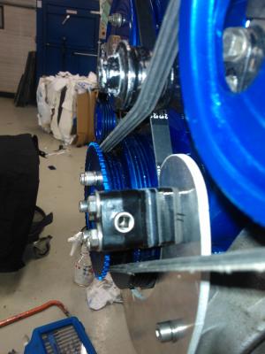

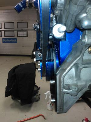

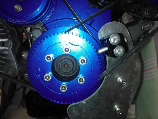

Når d gjelder føleren til tenningen var den montert på den gamle bunn pannen. Men siden den nå er byttet ut, og siden bytting av reimer ble komplisert siden jeg måtte under bilen. Har jeg flyttet føleren "inni servo remein" Ac brankettet ble montert på blass igjen, og den nye adapter platen ble montert " den er forresten oxo vannjett laget". branketten er laget i 5mm alu og hullene er gjenget opp til føleren. skivene i mellom feste og branketten er laget av acryl og utskjert med laseren på jobb :) Til slutt ble d gjordt litt små justeringer og delen ble lakket :)

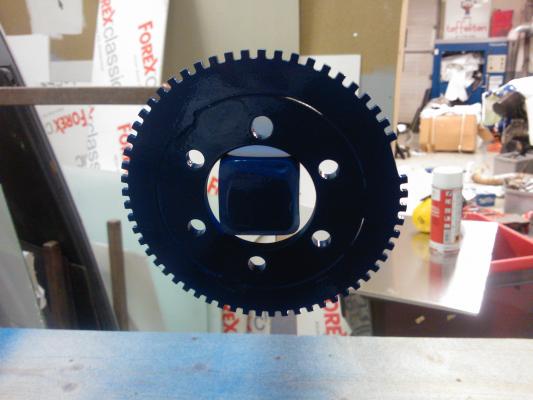

Nu er endelig branketten til tennings telleren og tall kransen kommet på plass :) Siden d nye Ross reim hjulet en av aluminium og tannkransen til Elektomotiv coilene er av stål, Måtte jeg modifisere litt. Så da var d bare å måle og få skjert ut en senter til tannkranser i vannjetten. Etter på ble den dreiet til eksakt rett dim og tykkelse med rett fals slik at den passer inn i ross hjulet. Å siden tannkransen har vært brukt tidliger på d gamle reimhjulet, har vi dreiet opp senter, slik at d ikke bli kast :) Så sveiset vi sammen delene :) Å til slutt ble delene lakkert :) [ATTACH]28868[/ATTACH]

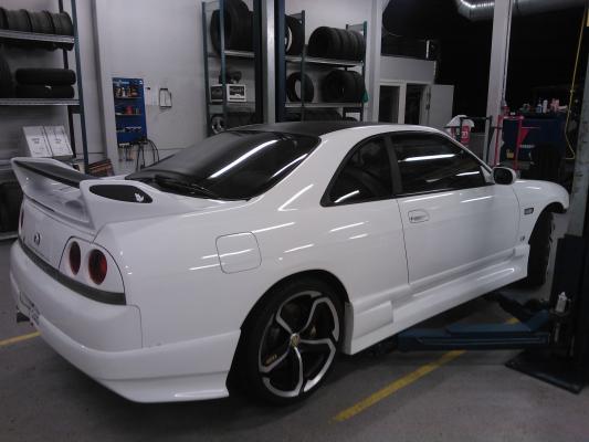

Bilen er hvit... Men skal jeg skal helfolier den ... Hva syns dokker Hvit perlemor ? [ATTACH]28777[/ATTACH] eller Blå børstet alu ? [ATTACH]28778[/ATTACH]

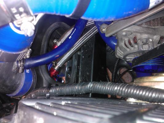

Dagens oppdatering :) Nå er Jurbo jakken montert og strammet på plass :) Lednigings nettet til motoren er stripset opp :) Og resket bort unødvenlig kjafs :) Coillednigene er på plass. Forbedring av vann rør til turbo :) Servo pumpen er justert inn riktig :) [ATTACH]28663[/ATTACH]
