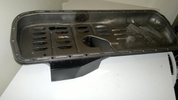

Crank Collar, Olje restrictor reim hjul og bunn panne er bestilt.

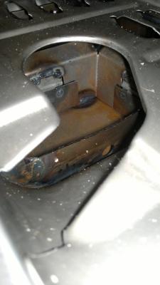

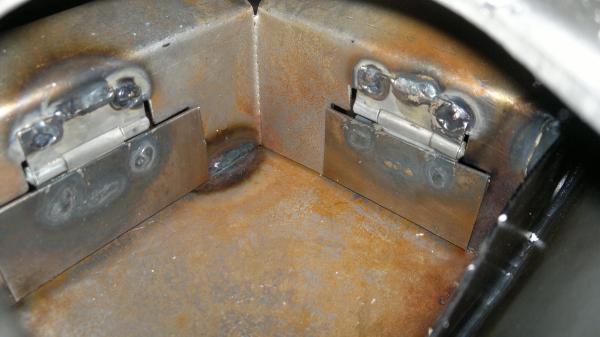

Ja ja fikk nu testa bilen litt i helga på ACR. Så ut som servo reima holdte bedre nu me strammeren, men klarte alikevell å slit ei reim :P Så rett etter Timeattacken på fredag, lyste d i olje lampen på skyline og den mistet olje trykket. Trødde inn clutchen å da stoppet motoren :O Ble litt i overkant skeptisk. Fikk bilen hjem på henger på mandag, å i dag har jeg skrudd av bunn pannen, tatt av registeret og skrudd løs N1 olje bumpen. Som var d man kan si mildt sakt defekt. bilder kommer. Så nu blir d vell bare å bestille ny pumpe. Skal i morgen sjekka alt av lager osv. Håper resten har klart seg fint :)
